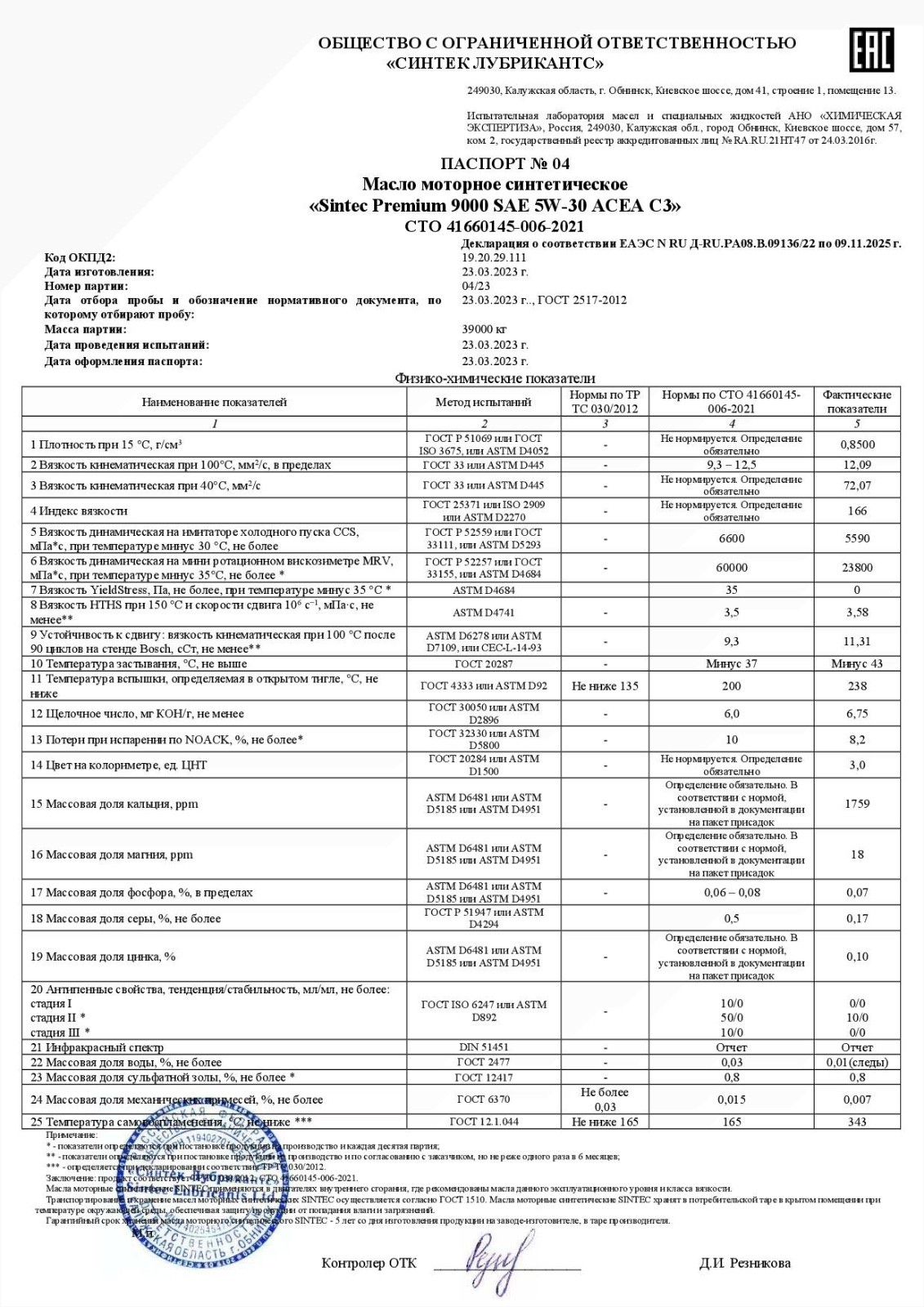

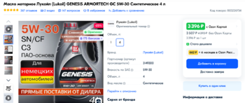

22 октября 20233 г Популярное сообщение 3 часа назад, Shamhoon сказал: 20.10.2023 в 13:09, lord0478 сказал: VladimirANSTV возьмите валентные характеристики имеющие вес и сравните, после чего выбирайте Привожу свой пример(не претендую на истину в последней инстанции, я так вижу) сравнения своих валентных характеристик Sintec Premium 9000 5w30 C3 и Lukoil Genesis GC 5w30 дабы снизить энтропию в основных моментах для региона Ставрополь(взято из профиля): 1. Цена и доступность, куда уж без неё у Sintec 2400руб/5л vs Lukoil 3396руб/4л у продавцов на Озон с высоким рейтингом и большим кол-вом положительных отзывов. Здесь за явным преимуществом победа Sintec в пересчете за 1л моторного масла 2. Синтетичность масла и присадки. Синтек с гомеопатической добавкой ПАО о чем свидетельствует бОльший пик на волне 722-1,05А в анализе свежего в отличии от полностью гидрокрекинговой базы у Lukoil, у которого пик на волне 722-0,98А. Присадки одинаковые на западном пакете Infineum. В этой части небольшое/гомеопатическое преимущество за Sintec за счет ПАО, что выльется в большую термостабильность оного масла. 3. Анализ отработок этих масел на моем двигателе CJSA. В подписи моей есть одна по Sintec, по Lukoil не нашел к сожалению, есть только по дизелю для BMW Учитывая вышеописанное склонен к выбору Sintec. Еще раз, это я так вижу, кто-то другой может видеть свои валентные(важные) характеристики совсем по другому.

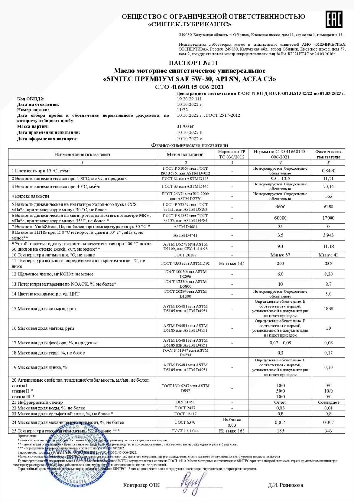

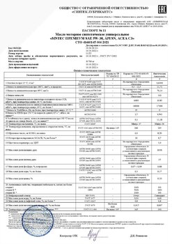

22 октября 20233 г 19 минут назад, lord0478 сказал: _AI_поясните? в шапке масло 07/2022. Вы уверены что Синтек до сих пор не изменил рецептуру? PS Есть паспорт свежего выпуска?
22 октября 20233 г 3 минуты назад, _AI_ сказал: в шапке масло 07/2022. Вы уверены что Синтек до сих пор не изменил рецептуру? PS Есть паспорт свежего выпуска? Конечно уверен, посмотрите мой анализ отработки сабжа в подписи, там в первом сообщении есть еще и паспорт качества исследуемой партии, это я для понимания приложил. Более того и в новой партии которую залил снова тот же самый пакет.
