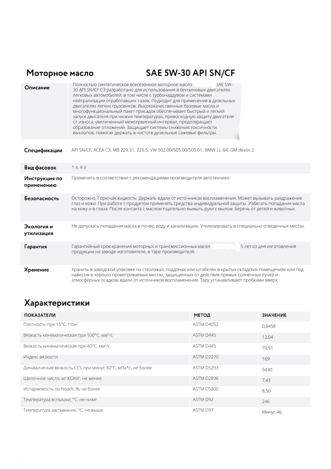

:hi:А на него тех. данные нигде не попадались? На оф. сайте вообще никакой информации.
Superag , посмотрите тех.данные на 605523, не думаю что какие-то принципиальные отличия будут.
1 час назад, dima62rus сказал:
По этому артикулу на сайте ничего не находится. В интернете это TAKAYAMA SAE 5W-30 API SN/СF С3, но на него тоже полного ТДС нет.

Я про то что он не полный (урезанный) и написал в предыдущем посте.:unknown: НОАК приличный. Могли бы до допуска 504 подтянуть :)

Пока не попадалось. В Озоне официальный продавец Синтека вообще описание от Premium A3/B4 подвесил. У других продавцов без описания. А на сайте производителя, как вы уже написали, тишина. :pardon:
