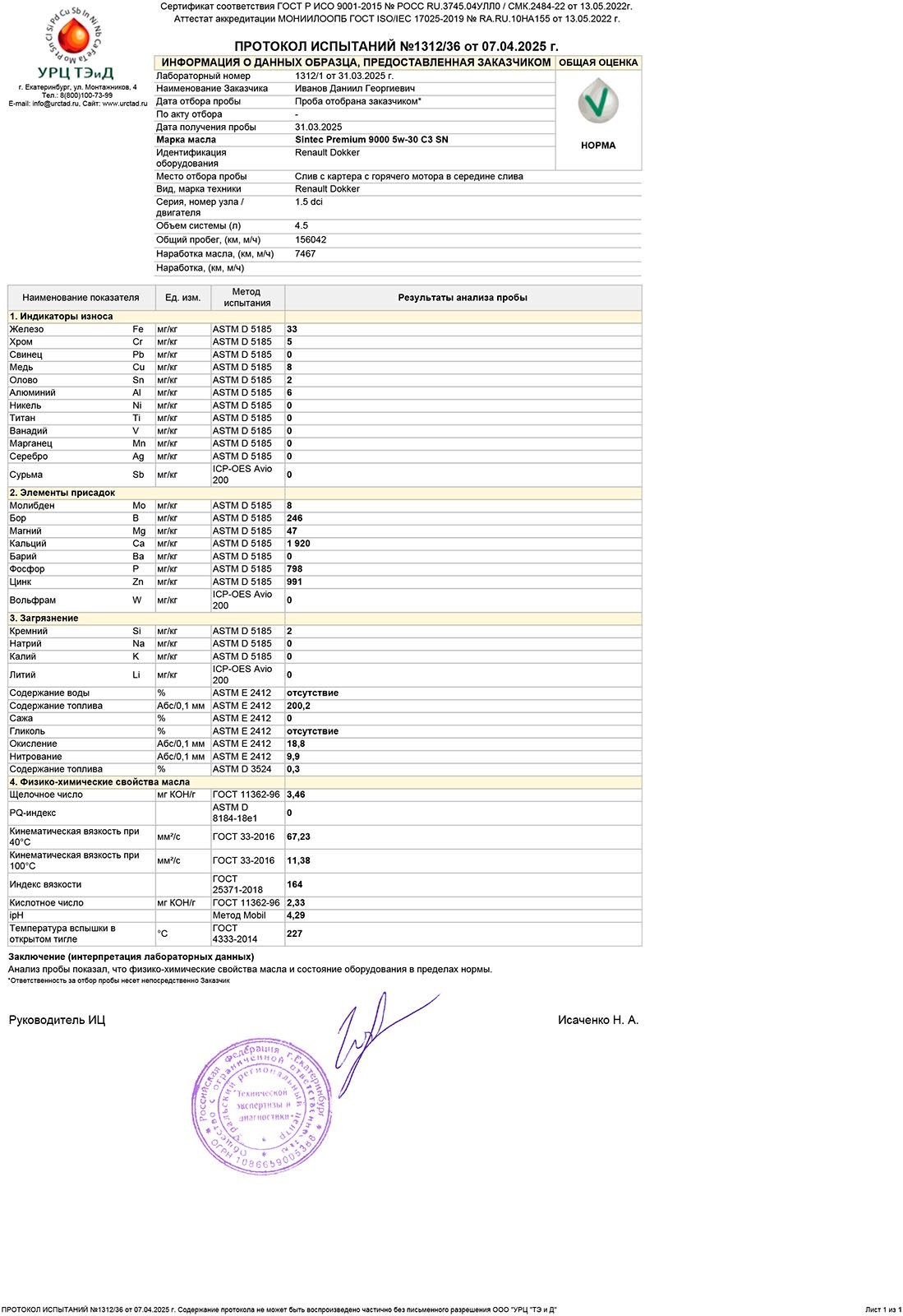

ага, хрома заметно больше чем в двух других анализах на форуме, понятно что 5ppm фигня по идее, но в других 2-3
Изменено пользователем prv21
Мне кажется нормально всё.
Чуть повышенный износ по сравнению с прошлым маслом скорее связан с зимой + больше пробег.
mixanix да какая там зима в Краснодаре))) Для такси износ повышен, даже если сравнить с другим его анализом.
Моточасов много, возможно это накопленное.
Если сравнивать вот с этим его анализом, там тоже много моточасов, однако износа поменее.
Но там опять же нитрация всего 6,9, а тут 9,9.
ПавелТв краснодаре авто не прогревают, даже зимой?! Банально больше стар-стопов - вот и износ.
Окисление высокое, вам не кажется?
Upd. Наработку по часам увидел.
Износ, как вариант, от деградации zddp и антиоксидантов к этому времени.
Изменено пользователем gentechnik
Чуть выше износ может и от стиля езды зависеть. Один ездит не крутя выше 3 тысяч, другой "тапкуфпол"
sayansky86 обычно это заключается в старт-стопах, чем больше натужности двигателя, разгона массы автомобиля с места, тем больше элементов износа... А если по трассе поддерживать скорость постоянную, элементов износа, зачастую, в два раза меньше.
KSMG прирост нитрации +2,6.
Sintec прирост нитрации +3.9.
Синтек конечно по более поездил в раза 1.5 (сужу по нитрации). Но элементов износа в три раза больше.
Поэтому тут не только из-за "больше моточасов" накопилось. Тут и в режимах что то менялось.
2 часа назад, mixanix сказал:
В три раза - это чуть? :D
Внесу ясность. В такси с января не работаю, но работаю курьером. Завёл авто, поехал в соседний район через дорогу, примерно метров 700, остановился, заглушил, получил вещи, сел, завёл, поехал к клиенту, иногда через 3-5 домов, иногда в соседний дом, остановился, заглушил, отнёс, поехал за другим товаром. Очень много старт-стопов, даже стартер чуть захандрил - бендекс будто бы не успевает откинуться обратно после заводки и делает "бжж".
Такси было до января, и то по утрам до обеда. Плюс автозапуска с конца января стало много.
Изменено пользователем =SmiLe=
51 минуту назад, torcon сказал:
Добавил ясности. Какие выводы можно сделать?
С таким режимом езды да ещё с таким кол-вом моточасов не удивительно, что такой износ. С другой стороны - Синтек ещё живой.
