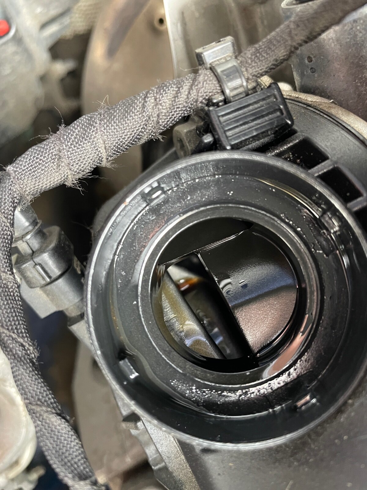

Присутствие отложений в двигателе ПОСЛЕ: неизвестно. фото маслозаливной горловины  прилагаю.

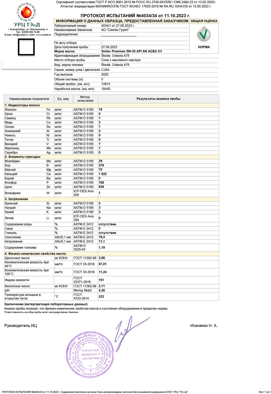

Прилагаю Паспорт качества партии исследуемого моторного масла и протокол анализа  для сравнения(вставьте, пожалуйста, оный по человечески в сообщение, а то кривовато вставилось, каюсь:)).
Благодарю искренне ответственных лиц компании Синтек за предоставленную возможность по акционному тестированию уже второй отработки, стал одним из первых тестеров продукции Синтек на форуме.
Следующий анализ на 15000км замахнуться что ли:rolleyes:
Протокол испытаний № 4034_34 от 11.10.2023 копия.jpgSINTEC PREMIUM SAE 5W-30  API SN, ACEA C3 СТО 006 (11-22) 10.10.2022 г.jpg

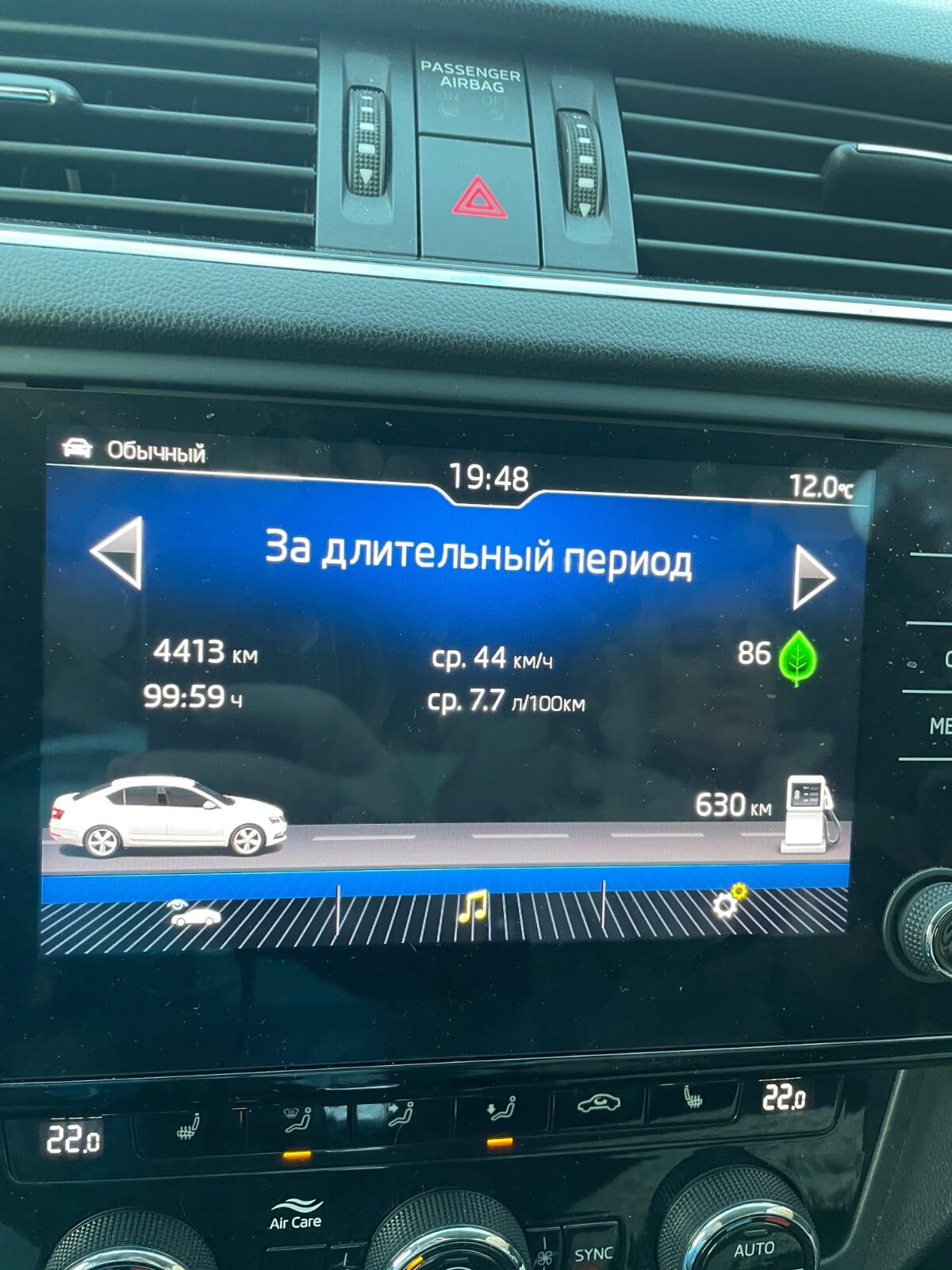

Режимы: 75% город, 25% трасса
40 минут назад, lord0478 сказал:
Средняя скорость: 40 км/ч
:sarcastic:
Дюпелёк сочувствую екатеринбуржцам, вместе с тем в Мск скорость достаточно высокая. В онлайн режиме можно её смотреть на https://gucodd.ru. Прилагаю в добавок ко всему показания своего бортового компа для особо неверующих:praising:

11 минут назад, lord0478 сказал:
В.И. покупал авто с рук с пробегом 25000км, это данные первого владельца и таких большинство, их не исправишь)
А что в горловине нет клапана как на другтх ваговских движках? Можно посмотреть через горловину
В.И. что есть, то и выложил. Чуть видно алюминиевую головку.
Спасибо @SINTEC Lubricants что делаете теперь анализ с ipH

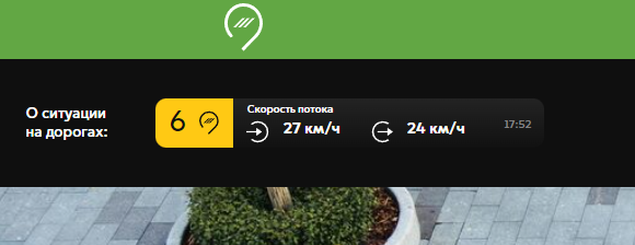

53 минуты назад, lord0478 сказал:
Уже скорость ~25км/ч, а ведь рабочий день ещё не у всех закончился. А что будет в 19:30?
Я не специалист, но как для любителя  - все достойно выглядит
26 минут назад, lord0478 сказал:
Хотя в основном движки сейчас чистые,современные масла,а вот что с кольцами с клапанами никак не посмотреть.Мне кажеться на таких пробегах по 10-15т.км масло начинает пригорать т.к.падает тем.вспышки
Только что, Styler сказал:
Некоторые против потока двигаются, живу ближе к центру, работаю на окраине
Styler меня поездки на работу и с работы в сильный трафик не касаются, я безработный, к моему сожалению
На въезде в Мск по минке и по южному дублеру кутузовского проспекта, да и по остальным шоссе в большинстве ограничение 80км/ч, на круизе 100км/ч выставил и катишься неспеша в ГОРОДЕ, может пару сфетофоров поймаешь. У меня предыдущий анализ средняя чуть ниже, так там зима и скорость падает немного. Если супругу в центр отвожу к 9 утра, что очень редко бывает, так вот там минимум 24км/ч средняя за поездку из-за пробок утренних.
19 минут назад, Styler сказал:

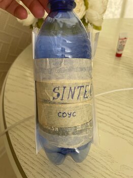

Они пошли на встречу моим пожеланиям, что характеризует их плюсом в карму, не доплачивал. Вот так выглядел моя отправка через Боксбери, чтобы вопросов не было лишних. Соевый "Соус")))
