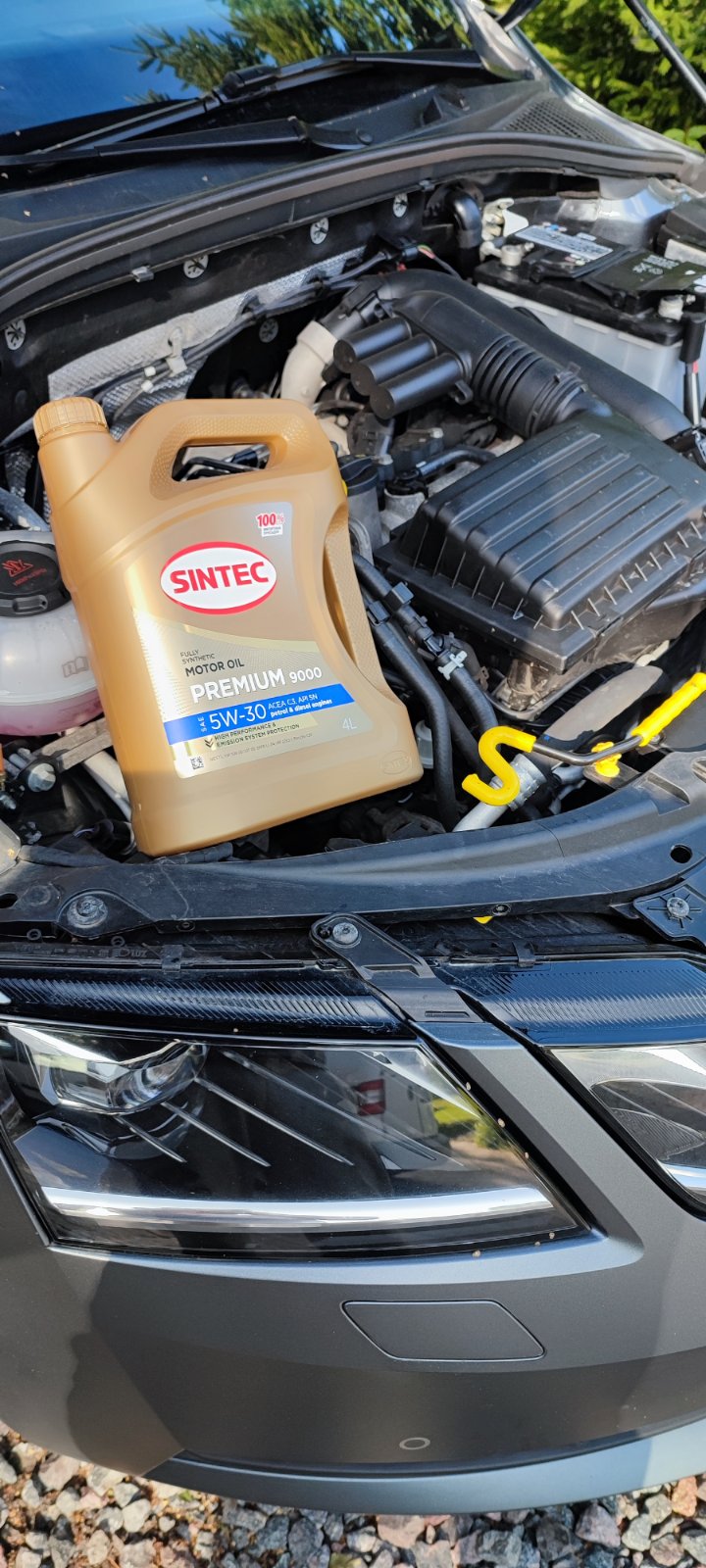

Sintec Premium 5W-30 SN ACEA C3 отработка на Skoda Octavia A7FL после 10440км
Sintec Premium 5W-30 API SN, ACEA C3 отработка на Skoda Octavia A7FL после 10440км
Масло: Sintec Premium 5W-30 API SN; ACEA C3
Автомобиль: Skoda Octavia A7FL 1,8TSI (CJSA), DSG DQ200
Общий пробег на одометре: 72815 км к концу интервала.
Пробег на масле: 10440 км.
Моточасы: 261 м.ч.
Средняя скорость: 40 км/ч
Израсходованное топливо: 811 литров по бортовому компьютеру
Доливки масла: не доливал, по щупу уровень уменьшился  ориентировочно на 1 мм за интервал использования масла
Присутствие отложений в двигателе ДО: неизвестно.
Присутствие отложений в двигателе ПОСЛЕ: неизвестно. фото маслозаливной горловины  прилагаю.

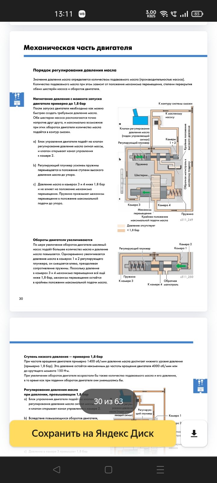

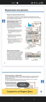

При низкой температуре, да и вообще при запуске всегда вторая ступень, так в книжке написано, по мере прогрева переключает на первую. Да и ранее моторы всегда на 1 были и миллионы км ходили.
14 минут назад, dasin сказал:
Это про какой мотор? Не сочтите за труд, пожалуйста, выложите картинку с книжки, не знал
pps_511_nov_benz_dvig_ea211_rus.pdf
Изменено пользователем dasin
