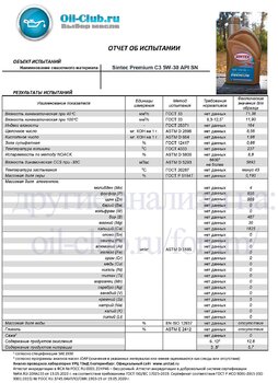

Sintec Premium C3 5W-30 API SN свежее
Sintec Premium C3 5W-30 API SN свежее за анализ спасибо ойл-клубням Shamhoon, bemmer, ai_gelios, m724, Ayratu, djban, ShamaTok, Personal, Aleks81, dinozzz, nikulum, Юлий, Nonconfo.
Образец закупал в емексе у поставщика TUMM.
Sintec Premium C3 5W-30 API SN (VOA BASE) копия.jpgSintec Premium C3 5W-30 API SN URC копия.jpgSintec Premium C3 5W-30 API SN photo1.JPGSintec Premium C3 5W-30 API SN photo2.JPG
Спецификации: API SN; ACEA C3; MB 229.51; VW 504/507; Porsche C30;  BMW LL-04.
1) Вязкостные характеристики, как в идеале, должны быть у масла ACEA C3 5W-30. А то некоторые любят сделать 11 или даже 10.5. Здесь все четко.
2) Щелочное число = 8,56 - даже выше обычного, ввиду того что масло напичкано беззольными дисперсантами. Для среднезольника, это хорошие нейтрализующие свойства и чуть больший запас по пробегу.
3) Зола сульфатная 0,86 - немного превышена. Это не косяк производителя, на этом пакете присадок у всех зола выше 0,85%.
4) Температура вспышки = 237С - достойно. Высокая истинная вязкость базового масла, неплохой гидрокрекинг VHVI. В итоге масло термостабильно при высоких температурах.
5) Тоже самое можно сказать и об испаряемости масс NOACK = 8,8%. По требованию спецификации Mercedes Benz 229.51, NOACK должен быть <10% - то есть удовлетворяет. Это масло не склонно к высокому угару и не требует постоянной доливки. (зависит конечно от движка).
6) Вязкость имитации холодной прокрутки стартером CCS при -30С = 5892мПас - на хорошо. Можно спокойно крутить на нем стартер до -30С.
7) Температура застывания -43С - обычная для высоковязкой 5W-30. Норма.
8) Содержание серы = 0,193% - не высокое. Говорит о том, что использованы чистые от серы базовые масла и современный пакет присадок.
9) Пакет присадок Infineum P6080A. Здесь есть фосфор + цинк как противоизносная присадка ZDDP. Много бора как беззольного дисперсанта. И детергенты на основе кальция. В общем все что нужно в нем имеется. Пакет проверенный, рабочий, многие зарубежные производители делают на таком же.
ИК спектр Фурье говорит о том, что масло на основе гидрокрекинга VHVI + возможно немного ПАО.
Вывод: Хорошее масло, придраться по анализу не к чему. Вязкость выдержали. Рецептуру соблюли. Пакет присадок использовали правильный. Хорошая термостабильность при высоких температурах. Чистое на серу. Стандартное ACEA C3 5W-30 спецификации VW 504/507.
(описание Dimmy)
1) Масло имеет полное право именоваться 5W-30
2) Вязкость при 100С = 11,93 сСт - в пределах привычных 11,5-12 сСт для масел SAE 30 уровня С3, поэтому вопросов к HTHS не возникает
3) Индекс вязкости = 164 - говорит о том, что перед нами крепкое на просадку масло, которое работает в широком температурном диапазоне для вязкости 5W-30
4) Щелочное число = 8,56 мг КОН/г - среднее, говорит о достаточном запасе моюще-нейтрализующих свойств
5) Кислотное число = 1,98 мг КОН/г - среднее и может показаться даже высоковатым для среднезольника, но проблем с этим нет, т.к. есть запас для роста по мере падения TBN
6) Зольность сульфатная = 0,86% - небольшое превышение по нормативу С3 (<0,8%), но такую картину мы часто наблюдаем у аналогов, так что вопросы, скорее, к Infineum как автору рецептуры
7) Температура вспышки в о.т. = 237С - хороший результат, который говорит о том, что легких фракций в масле нет, намек на невысокую склонность к угару
8) Испаряемость масс NOACK = 8,8% - отличный результат, который говорит о том, что масло не должно сильно расходоваться в моторе на угар, норматив МВ229.51 (<10%) пройден
9) Температура застывания = -43С - нормальный результат для масла 5W
10) Вязкость имитации холодной прокрутки CCS при -30С = 5892 мПас - нормальный результат, удовлетворяющий требованиям SAE 5W (<6600 мПас)
11) Содержание серы = 0,193 - серы мало, что говорит о современном пакете присадок и чистой базе
12) Пакет присадок Richful RF6188E  Infineum P6080A - выдохнули. Противоизносные присадки на основе соединений Фосфора и Цинка. Моющие присадки на основе соединений Кальция + сукцинимид Бора в роли беззольного дисперсанта
13) Окисление = 13 - говорит о наличии сложноэфировой (эстеровой) добавки, которая выполняет антиокислительную функцию.
Вывод: перед нами стандартное среднезольное масло уровня VW 504/507 от отечественного производителя Sintec, произведеннное по рецептуре Infineum. По анализу все очень хорошо: защитные, моющие, низкотемпературные и энергосберегающие свойства - на уровне аналогичных масел от ведущих мировых производителей. Хороший NOACK, много дисперсантов, повышенные антиокислительные свойства (10-20% ПАО + эстеровая антиокислительная добавка), при этом доступная цена - вот его сильные стороны. Единственный вопрос: доколе? Доколе масло Sintec Premium C3 5W-30 будет попадаться на пакете Infineum P6080A (что очень хорошо), а не на китайском пакете Richful RF6188E (что очень непонятно)? (описание Dimmy)
