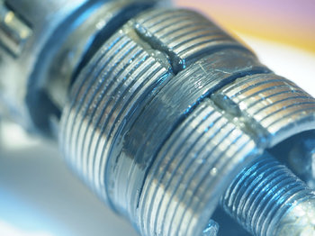

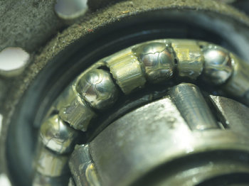

22 марта 2020 г. в 13:00, Stal сказал:
Как и обещал, отчитываюсь о том, как отработала сульфонат-кальциевая смазка CERAN XM-220 в задней втулке обычного советского велика за сезон 2019 года. Эксплуатировался с апреля по ноябрь, пробег за это время ~ 800-900км. Напомню, что в сезоне 2017 в том же узле был NEVASTAN XS-80, который не выдержал испытания и к концу сезона практически покинул подшипники, в результате они зашелестели. На этот раз все значительно лучше. Разобрал сегодня втулку и обнаружил, что смазка на месте как на подшипниках, так и на тормозных колодках. Причем она даже цвет практически не изменила, только стала еще более липкой. Вероятно из-за некоторой потери масла, которое уходило, но не сильно. В приципе можно было оставить и на второй сезон, однако не понравились торможение на этой смазке, поэтому пересмазал подшипники втулки опять XM-220, а тормозные колодки трансмиссионкой 75W-140 для LSD мостов

Невастан 80 велогонцы пользуют, видимо из-за хорошего наката, но такие велосипеды обслуживаются едва ли не после каждой велогонки)) хорошая тема, но слишком надоедливая. При больших пробегах с цепяни натренируешься от душии, а не то что с пересмазкой всех втулок и кареток.
кст, а зачем смазываешь тормозилки (тормоза дисковые или какие)?

Это правильно раньше называли тормозной барабан, на фото справа он синеет
Для "жирно все смазать" еще раз
Цитата
При смазке задней втулки не допускается попадание густой смазки на тормозной барабан, тормозной конус и на ролики ведущего конуса. В этом случае возможны пробуксовка втулки при рабочем ходе и плохое торможение.
Для их смазки была масленка для сприцевания (китайцы, видимо, ее "усовершенствовали")
Изменено пользователем Ole
