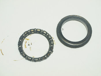

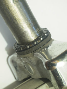

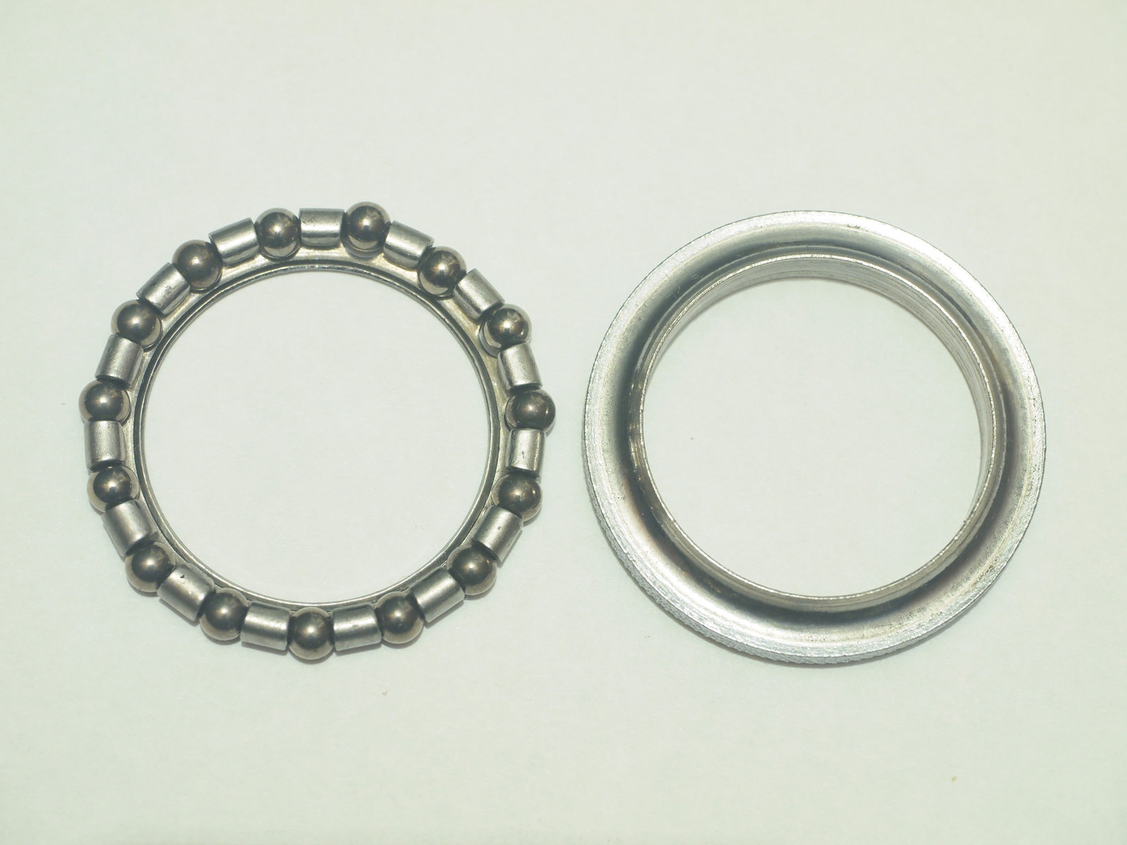

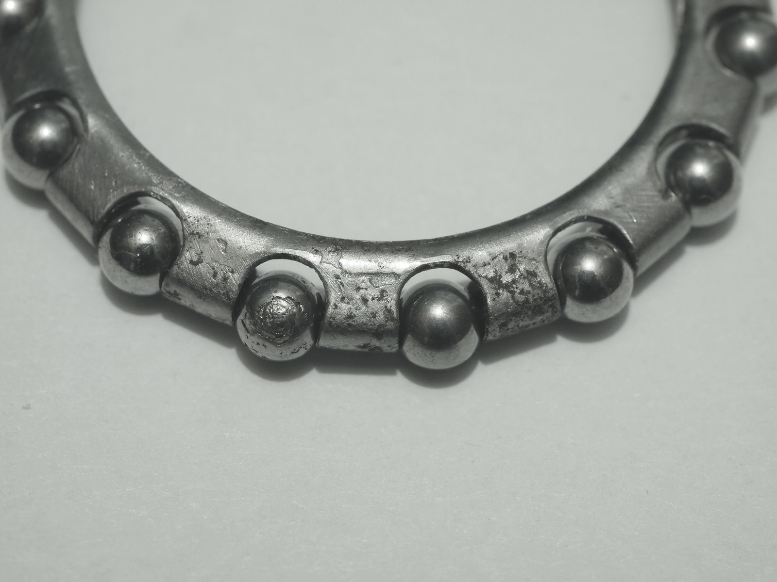

Некоторые узлы велосипеда приходится обслуживать ежегодно, а то и чаще - например, цепь. А до некоторых руки доходят только раз в десятилетие. Я имею ввиду рулевую колонку. Руль вращается, да и ладно. Но туда легко попадает дождевая вода и грязь, поэтому результат по истечении большого количества лет бывает плачевным. Последний раз я свою колонку обслуживал в 2011 году, а поскольку в наличии тогда был только литол, то им все и смазал. Сегодня решил наконец посмотреть, что же там творится. Литол конечно стал пластилином, на подшипниках еще и грязи полно, но коррозии на металле самой колонки нет совершенно. На фото хорошо видна защитная пленка полимеризовавшегося литола.
После промывки все блестит                                                      Но на обратной стороне есть глубокая коррозия
P3278242+.jpg            332940967_P3278243.thumb.jpg.cc0ad3ed3210dac97dfc64b089614d33.jpg
Ради эксперимента на этот раз все смазал солидолом. Жаль результата придется ждать еще 10 лет :)
