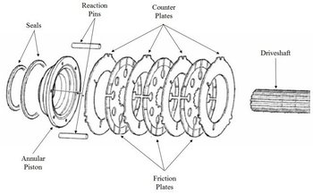

Тогда уж UTTO 10W-30. Трансмиссионка для промышленных мостов с маслопогружными тормозами. И вязкость между ATF и обычной трансмиссионкой.

От 20 литров. Зато сколько велосипедов можно будет смазать! Можно попробовать найти небольшое количество, там где спецтехнику обслуживают. Mobilfluid 424 от 1 литра.

Речь идет о внутренних тормозах старых велосипедов. Колодки там металлические и по фэншую должны смазываться жидкой смазкой.
Если намазать густой смазкой типа литола, то ролики тормозного механизма могут залипнуть в гнездах и тормозов вообще не будет. В режиме торможения колодку и барабан разделяет тонкий слой масла, который с одной стороны обеспечивает достаточное трение для эффективного торможения, а с другой препятствует резкой блокировке вращающегося колеса (этакий вело ABS). Кто ездил на таких велосипедах, думаю знакомы с эффектом, когда при резком торможении пленка масла полностью выдавливается из зоны контакта барабан/колодка, возникает сухое трение с задиром, раздается громкий скрежет, колесо встает колом и в этот момент вполне можно сделать сальто через руль. Самое неприятное, что после такого тормоза плохо приходят в естественное состояние и эффект обычно продолжается в течение нескольких дней уже при обычном, не экстренном торможении. Приходилось ждать, пока масло потихоньку вернется в зону контакта или разбирать втулку и пересмазывать колодки. Современные смазки консистенции 1.5 удобны тем, что их можно применять в одной втулке и для подшипников и слоем потоньше для тормозного механизма. При этом никаких задиров при экстренном торможении. Особенно впечатлил Nevastan XS80 - при торможении уже вроде чувствуется сухое трение, а скрежета нет и колесо колом не встает! Другие испытанные смазки Polyna 1.5 и Ceran XM220 значительно более скользкие - хрен задерешь, но и торможение не такое эффективное, как у XS80.
Ваше описание работы узла и смазки в нем адекватно целевому назначению масла UTTO, там основными критериями являются в том числе обеспечение наличия устойчивой масляной пленке при течении в узком зазоре в пакете многодискового тормоза, высокие антизадирные характеристики (промышленные тормоза работают при высоком удельном давлении), контролируемое трение между фрикционными и стальными дисками, высокие противоизносные характеристики для защиты гипоидных и цилиндрических зубчатых колес моста. Шестерни и фрикционные диски купаются в одном масле. Предположу, что целевое масло для таких велосипедных втулок (там где требуется именно масло), это UTTO в мелкой фасовке. Масло хорошо относится к цветному металлу, т.к. может заливаться в гидросистему.
