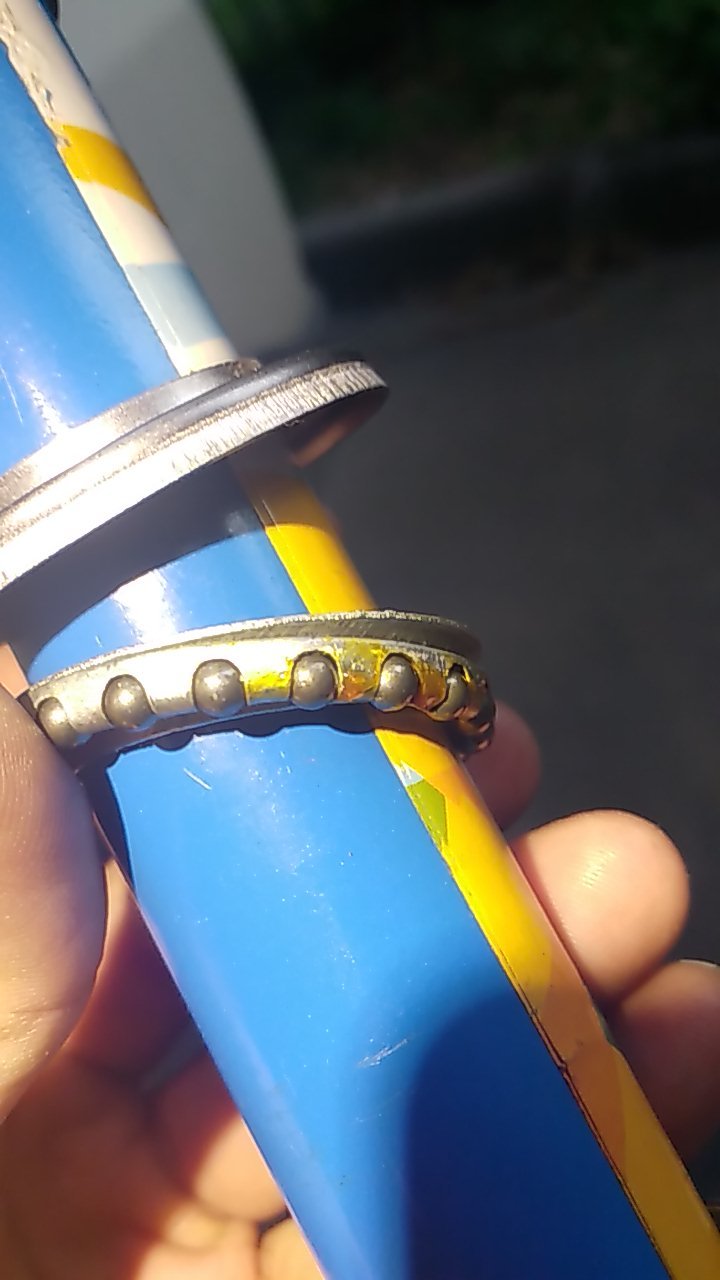

Купили родственники ребенку самокат. Разбирал и плакал. В колесах насыпные подшипники наглухо закрытые сухие. В рулевой стойке насыпные сепарированные тоже сухие. Когда-то капнули  чего-то, но это уже высохло.
Везде набил невастана. И еще полметра изоленты, чтобы ручки не спадали. Колеса хоть крутится стали, правда все равно не фонтан.
Жесть, а ведь кто то прямо так кататься пытается...

С периодичностью пару раз в сезон менял сыну на самокате вкруг подшипники - ржавеюи или истираются в труху!!! Пацан очень любит гонять по лужам))
в итоге купил на замену подшипники с закрывашками резино-металлическими, перед установкой промывал в бензине от заводской смазки и забивал туда Мотюль синиц жирный влагостойкий - полет нормальный
PhD я только не понял как их выпрессовать.
D'AVerk штырь подходящий в него вставляете и поворачивая - расшатываете.
3 часа назад, D'AVerk сказал:
Первый двс от жигулей я откапиталил в возрасте 16 лет, кст тот мотор пробежал более 150 ткм, поэтому априори склонен считать, что у людей руки из плеч растут))
PhD Ваш юмор просто поражает воображение. Руки из плеч - это сделать по инструкции. Я и спрашиваю, как вы простые дешевые подшипники типа вышеприведенных выпрессовывали. Если не хотите поделиться своим опытом - это ваше право, но тогда вопрос что вы делаете на этом форуме? Мозги-то у людей тоже априори с рождения, соответственно, можно до всего своим умом дойти, без форумов и даже печатной литературы.
