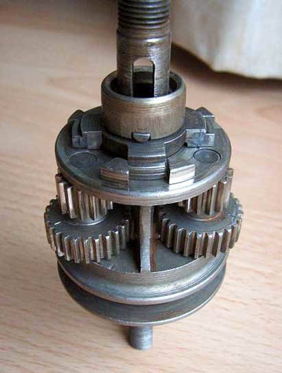

И также интересует какую вязкость базового масла подобрать для планетарной втулки (на картинке внутренность для примера если кто не знает что внутри)

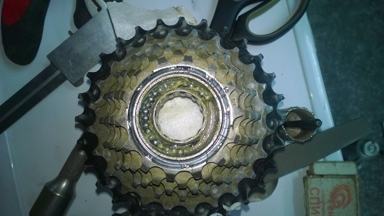

Одна 50 килограммовая нимфа попросила смазать и обслужить ее велосипед. Обычный китайский, каких полно сейчас в магазинах. Использовал PC OG 2, кроме втулки переднего колеса и педалек, туда заложил Black Perl ради эксперимента. Почему в эти узлы, потому что они быстроразбираемы и жемчужину там можно мониторить. Так вот есть у меня вопрос к инженерноодаренным коллегам.

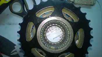

В насыпных подшипниках поголовно встречается такая картина, не вся дорожка занята шариками. Для примера верхний и нижний подшипник касеты звездочек464035844_WP_20190426_0031.thumb.jpg.91ef811e7d18688c9e5b921ce6bc2555.jpg621953141_WP_20190426_0011.thumb.jpg.fd2ffcfea59f72a92d874831574d98b0.jpg
как видно в верхнем подшипнике на дорожку проситься еще штук 8-10, в нижнем подшипнике 3 штуки шариков. И такая же картинка в педалях по 2 шара можно смело добавить. Я понимаю возможно тепловое расширение и плотное количество шаров может заклинить подшипник, но почему количество везде настолько разное (диаметр шариков одинаковый). В то же время в передней втулке колеса тоже насыпной подшипник и шары занимают всю дорожку, лишний не засунешь. Итак господа, вопрос: кто может это все внятно объяснить, стоит ли добавлять шарики и до каких пор их сыпать?))
П.С. шарики я не терял, разбирал все над старым махровым полотенцем, с ним не забалуешь!
Ну я бы досыпал в ту ,что на первом фото до состояния второй, ну может на 4 шарика места оставил.
С другой стороны лясик не Ваш, поэтому оставил бы как есть, чтоб потом не было обвинений в злонамеренном причинении ущерба и требований компенсации. ))

Вот и мне кажется, что вся эта не равномерность количества штук говорит о качестве сборки, чем о конструкторском рассчете. Доложу шарики до 1 нехватающего и соберу, сам потестю, потом хозяйке отдам, все равно в середине лета опять приедет на проверку, да и если проблемы будут я первый узнаю
На профильных форумах твердят об одном шарике и это в недешёвых лясиках.
Думаю отсутствие одного-трёх - нормально.
Изменено пользователем verlube

Планетарка крутяк))) и идеальное решение для тех, кто ленится варить цепь в парафине/воске.
наверное в планетарке лучше пользовать что-то жидкое типа Невастана 80

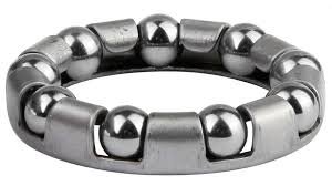

А в допутинскую эпоху велосипеды производили в России, и это были доступные по цене надежные изделия, а не китайские поделки. И подшипники в них были с обоймами (как на картинке)
