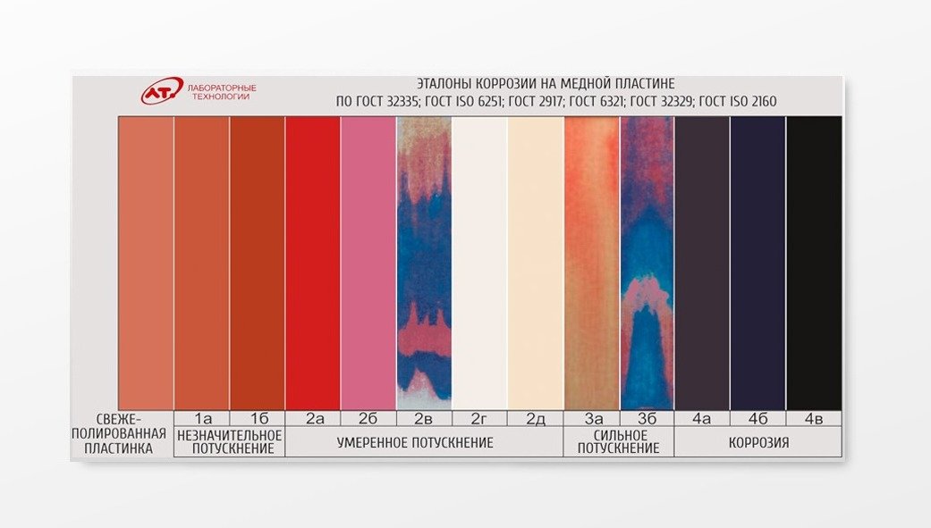

 смотрю всегда на анализы трансмиссионок. Вот кроме коррозии, порассуждать не о чем. ....
13.09.2022 в 13:00, torcon сказал:
Ну да, серы больше а коррозия на медной пластине нормальная. Может дело и не в сере...
В рецептурах трансмиссионных масел в качестве дополнительные деактиваторов цветных металлов иногда применяются маслорастворимое производное толилтриазола.
Шевроле каптива.   В течении длительного времени лил в раздатку и редуктор Castrol Syntrax Longlife 75W-90. Но после подорожания хочу перейти на это ( Rosneft Kinetic UN 75W-90). Вот и думаю, рискованно. Как считаете сильно хуже не будет?   В мурзилке к авто - GL5 синтетика 75w90
13.09.2022 в 11:32, torcon сказал:
Не очень у него коррозия на медной пластине
Добрый день! Присмотрел это маслецо для МКПП вазовской, неужели настолько настораживающий результат по окислению меди? Сам производитель заявляет 2а, ну ладно, допустим погрешность при проведении теста, но ведь это не коррозия, а умеренное потемнение.
Изменено пользователем Вест-А
28 минут назад, Вест-А сказал:
GL4 и рекомендация в синхронизаторы есть, чего еще надо? 2а здесь сферический конь в вакууме, поскольку надо знать условия испытаний по нтд. Сравнивать с ASTM D130,скорее всего, нет смысла, т.к. температура и время навряд ли совпадут, а по ASTM у GL-4 3b max, кстати.
