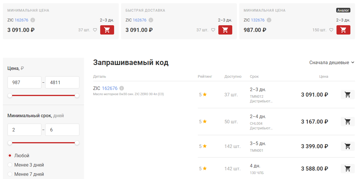

mihail026 , обидно в том, что масло то не дешевое , а показывает себя не так уж и крепко .
Смысла брать его не вижу . Можно с таким же успехом на 6 -7 тыс брать обычные x5-x7 линейки .
Короче не соответствует цене оно :laugh:
