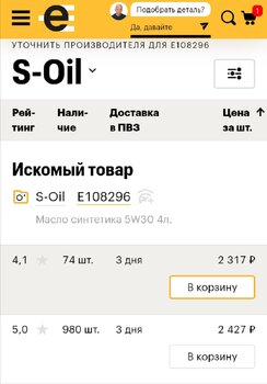

15 минут назад, Fedor сказал:
Привет!!! Какие например?
Например, корейский S-Oil АРI SP 5w30, на таком же пакете присадок

2 минуты назад, Роман 73 сказал:
а база такая же?

7 минут назад, IvanRND сказал:
а база такая же?
не хуже. Без капельки ПАО, но не хуже точно.
