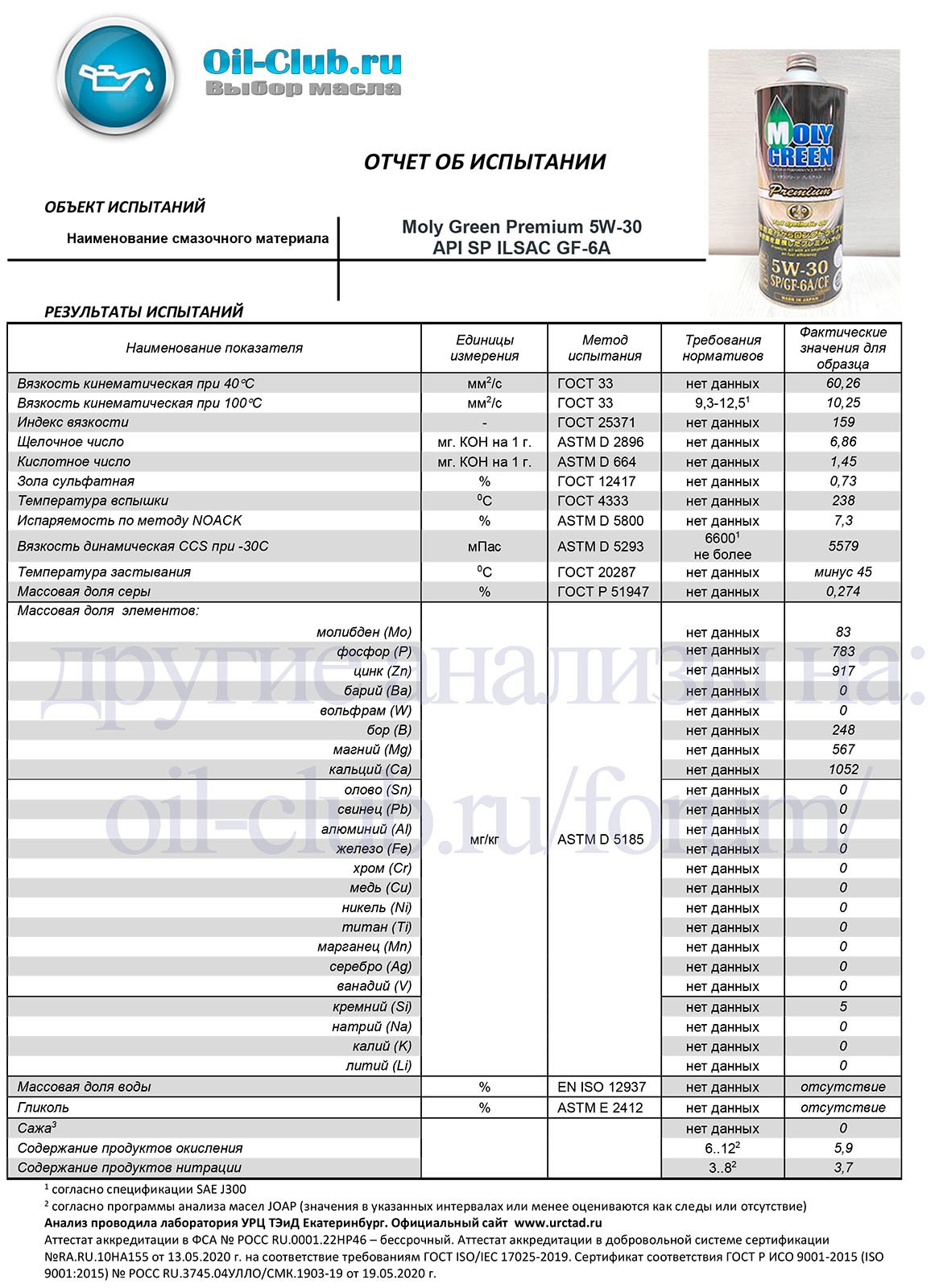

12 августа 20224 г Популярное сообщение Закреплён Moly Green Premium 5W-30 API SP GF-6A свежее за анализ спасибо официальному представителю Moly Green в России. Масло в лабораторию посылали сами оф. представители. Масло заявлено как: API SP; GF-6A/CF. 1) Вязкость при 40С=60,26 и 100С=10,25 почти как у масел ACEA A5/B5 5W-30. Это действительно масло SAE30 с низкой рабочей вязкостью - среди тридцаток его можно считать топливоэкономичным, но есть обратная сторона медали - при разжижении масла топливом и при при сработке полимерного загустителя (в меньшей степени) оно может провалиться по вязкости в предыдущий класс SAE20. 2) Щелочное число = 6,86 мгКОН - невысокое, среднее, достаточное для коротких интервалов смены 5-7.5тыс км. Катать больше в тяжелых условиях эксплуатации, когда 100% город - не рекомендуется. Также данное масло не имеет высокий потенциал для борьбы со случайной заправкой некачественным топливом - старайтесь заправляться только в проверенных местах. 3) Зольность сульфатная = 0,73% - молодцом. Масло действительно современное API SP, сберегает прямовпрысковые моторы от отложений. Двигатели турбо-GDI от детонации LSPI. Современные катализаторы от зольных отложений. 4) Температура вспышки = 238С - хорошая для масел 5w-30 на гидрокрекинге, особенно принимая во внимание низкую кинематическую вязкость при 100 градусах. Зачёт. 5) NOACK = 7,3% = для топливоэкономичной 5w-30 API ILSAC на гидрокрекинге это хороший результат, особенно вкупе с высокой температурой вспышки. Говорит о том, что данное масло мало не склонно к угару в исправном двигателе, а также о том, что в составе масла хорошая доля высоковязкого кряка VHVI-6, либо немного ПАО-синтетики, что в свою очередь говорит о том, что масло крепкое на просадку вязкости и в нём мало полимерного загустителя. 6) Температура застывания -45С - Хорошая, тоже намекает на наличие небольшого кол-ва ПАО в составе базы, не даст маслу "окирпичиться" в сильные холода. Для эксплуатации в европейской части России этого достаточно, на юге Сибири и Урала (Тюмень, Новосибирск, Екатеринбург, Омск, Челябинск итд) так же, но не в самые холодные дни. Важно помнить, что это 5w масло, и его область применения - температуры не ниже -30 градусов. 7) Динамическая вязкость CCS = 5535 говорит нам о том, что данное масло - честное 5w-30, и мотор будет отлично заводиться в морозы до -30 градусов, возможно даже в -31 ). 8) Сера = 0,274% - низкое содержание. Хорошая чистая гидрокрекинговая база с низким содержанием серы, использован современный пакет присадок. 9) Пакет Afton Hitec со стандартами API SP; ILSAC GF-6, содержит органический молибден (снижение коэффициента трения), фосфор и цинк (противоизносная присадка), бор (беззольный дисперсант) и моюще-нейтрализующие компоненты на основе магния и кальция. ИК спектр Фурье говорит о том, что масло на основе гидрокрекинга VHVI (возможно и немного ПАО). Вывод: Перед нами хорошее масло 5w-30 класса качества API SP ilsac GF-6A, для современных японских и корейских автомобилей. В том числе подойдет двигателям GDI и T-GDI. Из плюсов стоит отметить хорошую термостабильность, современный содержательный пакет присадок, и топливоэкономичность. Все параметры соответствуют классу качества масла. Из минусов - есть шанс что при длительной эксплуатации и разжижении топливом масло может потерять рабочую вязкость и стать SAE20, однако если в Ваш автомобиль допустимо/рекомендуется применение и Sae20, и Sae30, то это вообще не страшно. (описание ai_gelios) Артикулы коды для заказа в интернет магазинах: 0470169 - Moly Green Premium 5W-30 API SP GF-6A 1л 0470170 - Moly Green Premium 5W-30 API SP GF-6A 4л

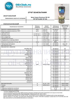

13 октября 20224 г здесь в анализе вязкость и на их сайте отличается, какая более верная? на сайте свежая? просто посмотрел в некоторых темах прикреплен такой же анализ как у них на сайте, получается он верный? масло нужно погуще ) Изменено 13 октября 20224 г пользователем Primores
13 октября 20224 г 1 час назад, Primores сказал: здесь в анализе вязкость и на их сайте отличается, какая более верная? на сайте свежая? просто посмотрел в некоторых темах прикреплен такой же анализ как у них на сайте, получается он верный? масло нужно погуще ) https://molygreen-oil.ru/catalog/ Если вы имеете в виду этот сайт, то в каталоге масло актуальное, с допуском API SP, но анализ там выложен старый за 2018 год для допуска API SN, КВ40 и КВ100 для той рецептуры выше. Здесь же представлен актуальный анализ от августа 2022г.
