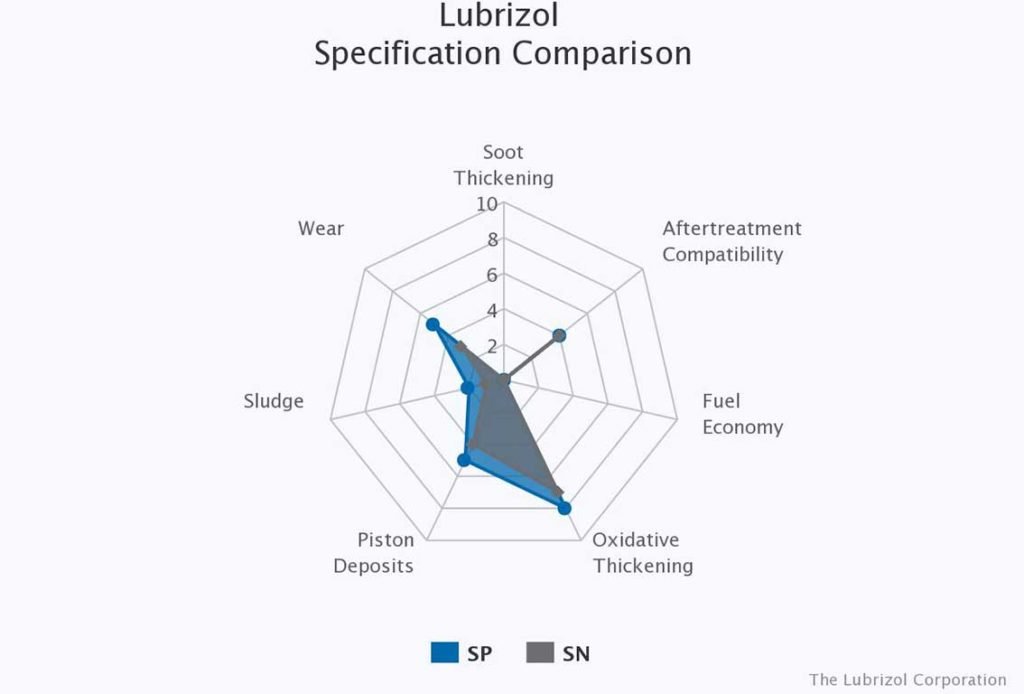

Отличие SP от SN от Lubrizol.

Всем привет. Скажите, вот допуски по паутинке Лубризола для дизельных масел намного превосходят по защите, чем для бензиновых масел. Так может лить дизельные в бензинку. Как вы думаете?
4 минуты назад, Jet998 сказал:
Только если производитель рекомендует данные масла в бензиновый двс - часто так и есть. Но есть исключения.
Режимы эксплуатации разные, паутинку для тяжёлых дизелей не корректно переносить на легковые бензиновые и дизельные. Имхо.
8 минут назад, Jet998 сказал:
по какой защите?
Защита - это 100 понятий. Защита от окисления? Защита от разрушения полимера? Защита от кислоты ?
Паутинка любризола - это даже не сферический конь, это хрень какая-то абстрактная. А вот у Клуба уже есть результаты устойчивости полимеров. И вполне обычные универсальные и малозольные масла, например от Мобил1, показывают отличные результаты.
