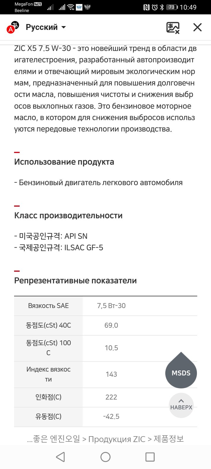

14 июля 20224 г Популярное сообщение Закреплён ZIC X5 5W-30 API SP свежее за анализ спасибо ойл клубням Nemo1980, Shuran; Elrus, alex323, Shuran, steamroller, elvis, SYS, Inzhener, andronik, Wirtgen, mediaman1, fareastwood, Alexey2la. Масло закупал Shuran и отправлял в лабу в запечатанной литрухе. Вскрытие образца в лаборатории УРЦТЭиД: Масло заявлено как: API SP; ILSAC GF-6; Dexos1 Gen2. 1) Вязкость при 40С и 100С четко как у масел стандарта GM Dexos1 Gen2, около 11. Как и нужно. 2) Щелочное число = 7,26мгКОН - среднее. Хватит примерно на 200-250мч. Это азиатское API ILSAC - такое щелочное число для них норма. Масло для частых, разумных интервалов смены. 3) Зольность сульфатная = 0,73% - низкая. Этот ZIC оставляет мало зольных отложений, что важно для современных моторов с прямым впрыском в камеру сгорания и турбонагнетателями. 4) Температура вспышки = 230С - хорошая. Однако NOACK, испарение масс при высокой температуре, показывает не столь хорошее значение 12,3%. Этот параметр говорит о том, что масло может расходоваться на угар чуть больше чем синтетические моторные масла. Если у вас нет угара, можете лить спокойно, ZIC X5 скорее всего угорать также не будет. 6) Вязкость имитации холодной прокрутки стартером CCS при -30С = 6103 - стандарту SAE как 5W-30 - это масло удовлетворяет. Да оно не будет шустрым в морозы, но безопасный запуск до -30С гарантирован этим значением. 7) Температура застывания -46С - достойная для минералки. 8) Ну а сера = 0,170% - просто лялечка! Видно, что масло не старый, архаичный динозавр, на минералке 1й группы, с серой 0.600%. А современная полусинтетика на минералке 2й группы, которую незазорно лить хоть в лексусы... 9) Пакет присадок Chevron Oronite. Много органического молибдена для снижения коэффициента трения и улучшения экономии топлива. Противоизносные присадки на основе фосфора и цинка. Дисперсанты на основе бора. Кальций + магниевый моющий, нейтрализующий пакет присадок, сберегающий от возникновения случаев детонации LSPI. В общем нормальный современный пакет. ИК спектр Фурье говорит о том, что масло на основе минералки второй группы. Вывод: Хорошая полусинтетика с добавлением минералки 2й группы. Масло на 200-250мч в любой японский, корейский или китайский автомобиль. Все требования стандартов соблюдены, масло смешано четко по рецептуре. Можно использовать и летом, и зимой (до -30С). На фоне остального импорта, имеет вменяемый ценник. У минералки второй группы есть такая особенность - хорошо "разбухать" сальники и прокладки, поэтому расход масла может сократиться. Особо рекомендую попробовать в старых моторах с потеющими прокладками и старыми сальниками клапанов. Артикулы коды для заказа в интернет магазинах: 132621 - ZIC X5 5W-30 1L 162621 - ZIC X5 5W-30 4L 172621 - ZIC X5 5W-30 6L 192621 - ZIC X5 5W-30 20L 202621 - ZIC X5 5W-30 200L Профильная тема по маслу ZIC X5 5W-30 - обсуждение эксплуатации там

18 июля 20224 г 13 минут назад, IvanRND сказал: Желательно с фото канистры на полке, где по-русски сзади описание))) Справедливости ради, на сайте зика нет этого масла Похоже и правда спецпродукт

18 июля 20224 г 36 минут назад, fareastwood сказал: Есть сайт, есть это масло https://zicoil.ru/products/smazochnye-materialy-dlya-legkovykh-avtomobiley/zic-x5-5w-30.html , есть анализ, чё ещё надо? Но на skzic.com нет
