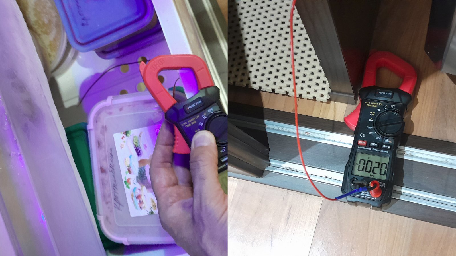

16 июля 20224 г 34 минуты назад, Skif_tlt сказал: Как определяете температуру? Термодатчик от автосигнализации к блоку цилиндров прикручен. Наверное масло даже меньше остыть успевает, объем 6,5л.
17 июля 20224 г 19 часов назад, torcon сказал: steamroller ну вот теперь да Только я боюсь у тебя даже ниже -20С именно в том месте где лежала бутылка, датчик то он как обычно где то с краю установлен... Термопара всю ночь в том же месте, где и бутылка с маслом. - 20.

17 июля 20224 г Только что, Дюпелёк сказал: а что вы хотите от миньки(даже прекрасной) Рекордов не жду в морозы, катаюсь летом

17 июля 20224 г 13 часов назад, steamroller сказал: Термопара всю ночь в том же месте, где и бутылка с маслом. - 20. Термопарой так не меряют. У вас прибор показывает х.з. что. Точность измерения никакая. Градусник лучше обычный возьмите.
17 июля 20224 г Только что, знаток сказал: Термопарой так не меряют. У вас прибор показывает х.з. что. Точность измерения никакая. Градусник лучше обычный возьмите. Термопара провела всю ночь в морзилке(так же как и перед этим масло морозилось 12 часов), так как открывая дверцу температура поднялась до -10 г. утром включил мультиметр и результат на снимке.
17 июля 20224 г 5 минут назад, steamroller сказал: Термопара провела всю ночь в морзилке(так же как и перед этим масло морозилось 12 часов), так как открывая дверцу температура поднялась до -10 г. утром включил мультиметр и результат на снимке. Дело не в этом. Точность измерения термопарой у вас +- 10 градусов. Точно измерять ей можно только высокие температуры. При этом сам прибор должен находится в помещении с температурой ниже !! , чем температура измеряемого объекта.
17 июля 20224 г 50 минут назад, знаток сказал: Термопарой так не меряют. У вас прибор показывает х.з. что. Точность измерения никакая. Градусник лучше обычный возьмите. Это с чего такой вывод? Лично мультиком мерил температуру кипящей воды, масла в картере (сравнивал с показаниями ELM) и в морозилке (сверял с обычным термометром). Показания сходились.
17 июля 20224 г 2 минуты назад, alex323 сказал: и в морозилке (сверял с обычным термометром). Показания сходились. Я вам не верю.
17 июля 20224 г Только что, alex323 сказал: Я вам чаще Ну почитайте про измерения термопарой. Можно даже в инструкции посмотреть погрешности . Чем ниже измеряемая температура - тем выше погрешность.
17 июля 20224 г 2 минуты назад, знаток сказал: Ну почитайте про измерения термопарой. Можно даже в инструкции посмотреть погрешности . Чем ниже измеряемая температура - тем выше погрешность. Я когда РОЕ морозил, и видео снимал, всё видел своими глазами.
