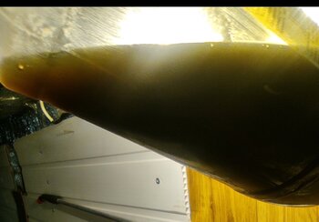

То, что не долив, судя по видео, не отрицаю. Там в другом прикол. Приезжали такие же Монджары с пробегом ДО 2000 км и у всех чернючее масло. Им в голову не приходило, что это масло такое?))) Не может масло так ушататься  за 2000 км. Ну ладно в редукторах вы сомневаетесь, что залито,  но с автомата  и муфты то зачем сливать чистейшее масло.... Крч, развод, имхо..
В Крете менял масла в раздатка, заднем редукторе, муфте и автомате на пробеге 40 ткм. Вот такие масла были в раздатка и и заднем редукторе. Весьма светлое для такого пробега, а тут пробег фигня и масло чёрное. Явно такое и заливали.
