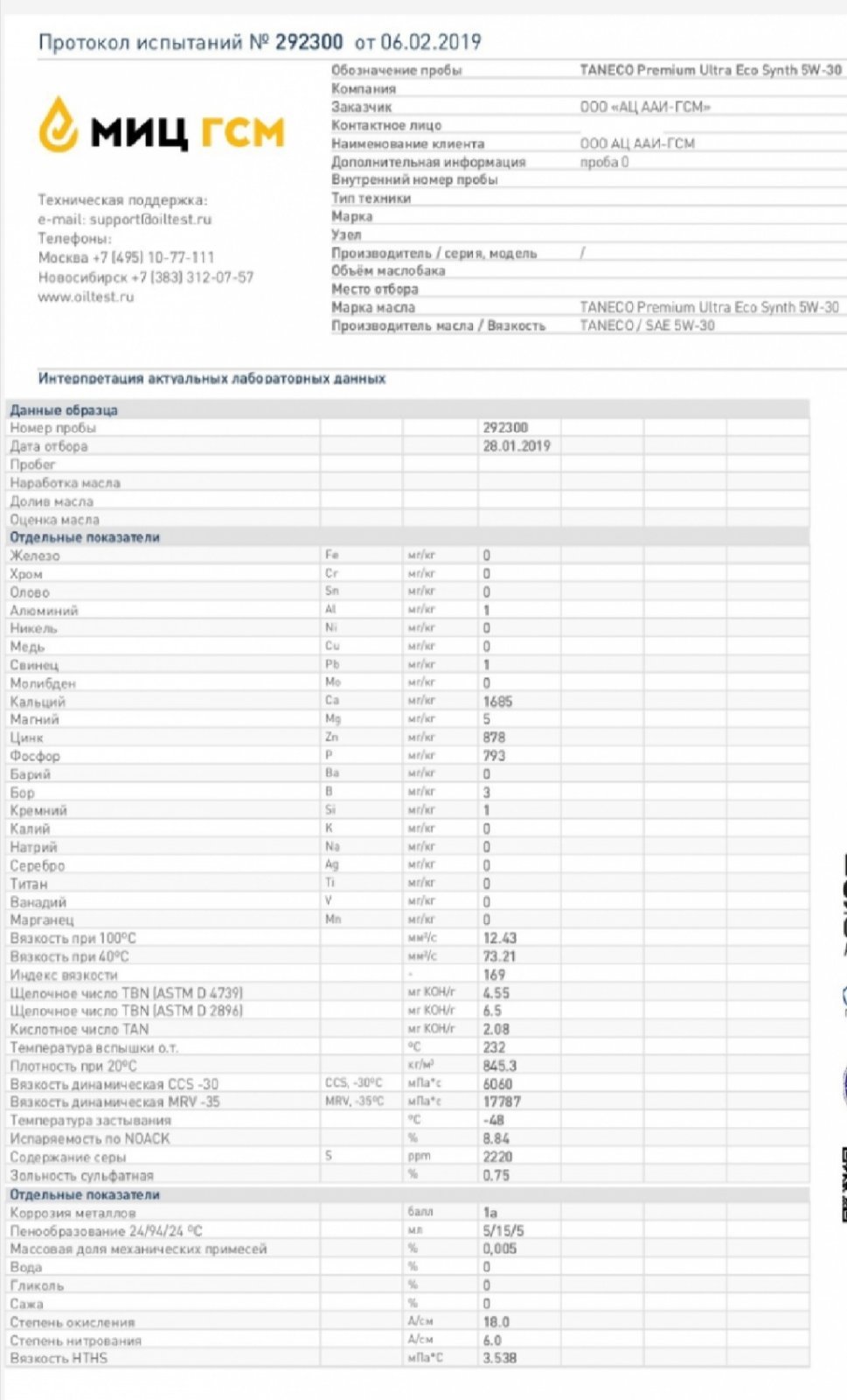

Спасибо за анализ! Ещё протестируйте TANECO Premium Ultra Eco Synth 5W-30. Масло с приставкой ЭКО для ВАГА якобы.
Нашёл, специально для вас, уже протестировали))) (скрин) Даже НТНS есть))) Внизу таблицы там смотрите
