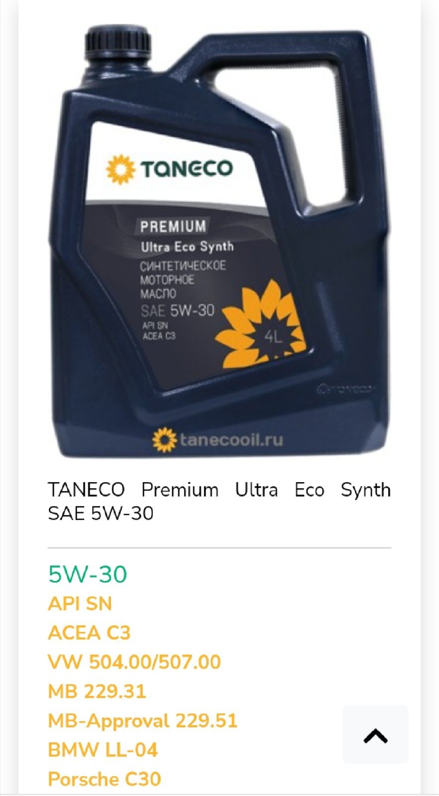

56 минут назад, Роман 73 сказал:
Зачем? Всё будет точно так же, за исключением золы, ну будет её в Eco Synt около 0,75 (будет чуть урезан пакет присадок), т.е чуть меньше, чем в сабже, вот и вся разница. Ну мож ещё молибдена и бора не будет, они же позиционируют Eco Synt, как С3
Что бы понять, отличие/сходство с 504.00/507.00

3 часа назад, Calita сказал:
Спасибо за анализ! Ещё протестируйте TANECO Premium Ultra Eco Synth 5W-30. Масло с приставкой ЭКО для ВАГА якобы.
Скорее всего через несколько дней будет пожалуй. В шапке темы если что есть информация по продуктам на анализ которых собирают или уже собрали средства, а также вы можете присоединиться к этому движу.:good2:
