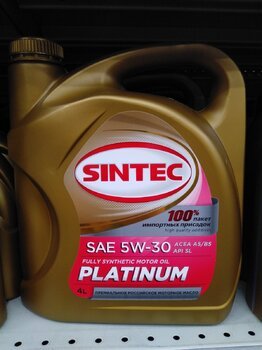

Сравниваю с Синтек Platinum 5w30 API SN ILSAC GF-5
Я подозреваю что дело не в том, что они пересыпали случайно пакета присадок (хотя такое у них тоже есть). Дело в том, что у этого масла не заявлен LSAC GF-5 оно простое API SN.

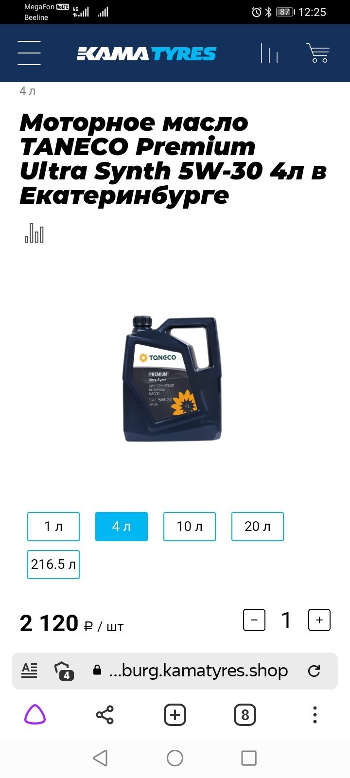

Масло на озоне уже вижу разобрали, нет в наличии той позиции по 2000р. Есть Татнефть Luxe за 2390р. Ну думаю если поискать то оба найдутся на сторонних площадках дешевле. Просто Колян выкладывал уже вариант :)
torcon был прав, посмотрел я это масло на наших АЗС Татнефть (расстояние между ними меньше 5 км) и сразу расхотелось его покупать по такой цене (мало того что она завышена, так ещё и разная по состоянию на 11.05.22), имхо лучше тот же Sintec Platinum 5w30 взять:
01.thumb.jpg.760d061a94270836920aa12016ff1568.jpg02.thumb.jpg.21963351d04b9927e8f7ac6779aaaff6.jpg
04.thumb.jpg.6e634f643cbf03b29901de66e7fa1199.jpg03.thumb.jpg.5ec3e68c80f0b4a4515e498191ec906e.jpg
А есть анализ? Че то не нашёл.
18 минут назад, Nemo1980 сказал:
Нет
21 минуту назад, Nemo1980 сказал:
"Данное масло сменило маркетинговое наименование, перешло с Premium на Platinum, все характеристики остались прежними" (SINTEC Group) - вот его анализ.
По A5/B5 - есть паспорт от производителя
