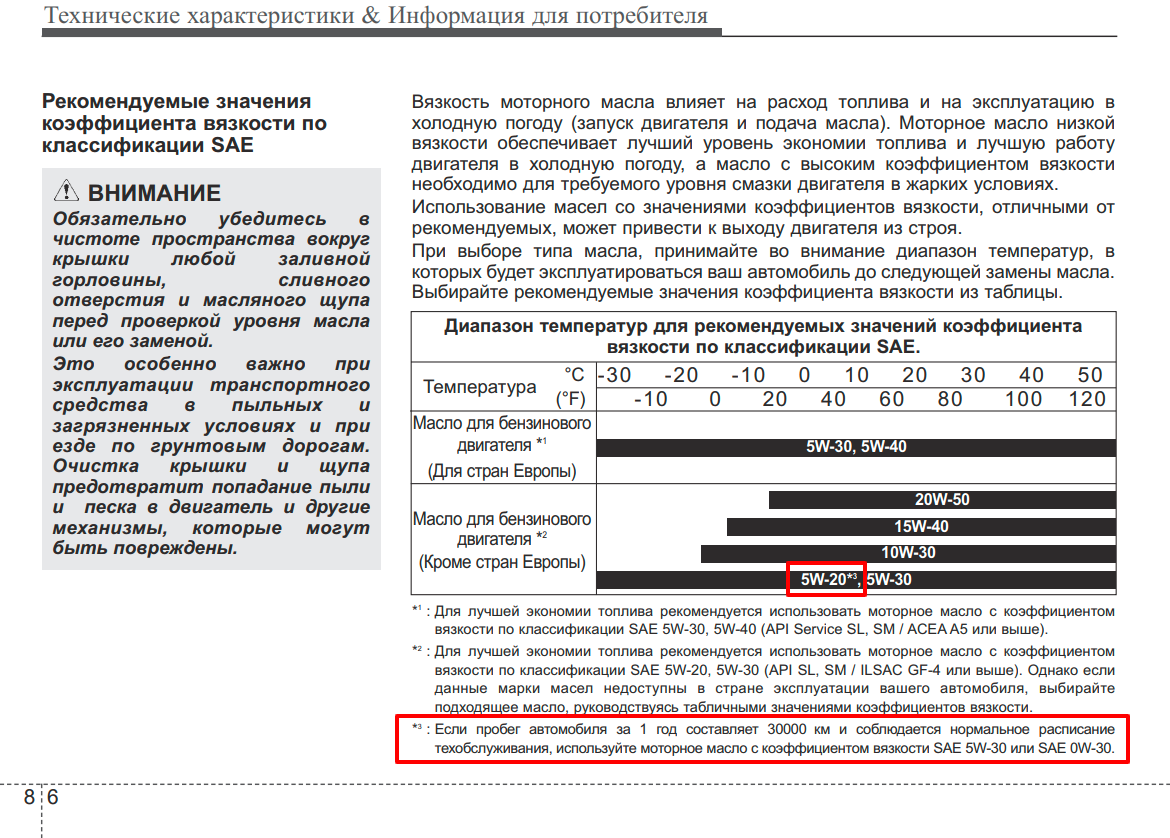

Наткнулся на мануал Hyundai Veloster и интересную запись внутри
https://www.hyundai.ru/media/downloads/pdf/pdf_ru_man_veloster.pdf
