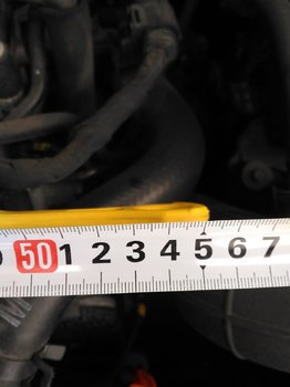

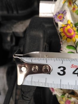

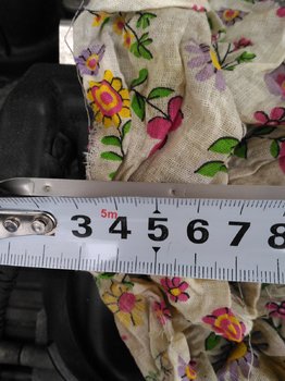

В 21.02.2019 в 23:25, Евген 48 сказал:
2017г. G4FG
метка F(full) - полный - 54мм
Здравствуйте!
С праздником!
А можно ещё дополнительные размеры (общая длина щупа, метка LOW, размер "до упора") для сопоставления реальных размеров, трубки и поддоны  пишут одинаковые?
Спасибо!
2 часа назад, bomber29 сказал:
Уже выше замерили.
