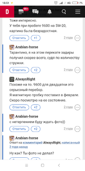

Задрало на 5w20, плюс ёжики на магнитной пробке
https://www.drive2.ru/l/453740412310388882/
Обработка присадкой и результат
https://www.drive2.ru/b/3032014/

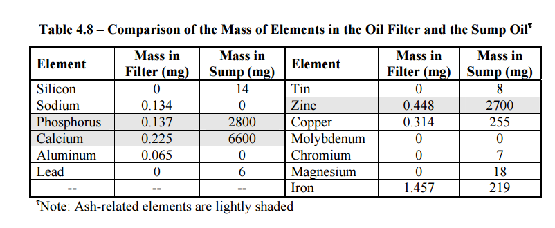

Вот сравнение американцами веса частиц износа в картере и в фильтре. Сами посчитаете разницу?
И как вы видите наличие "кусков" износа в фильтре без следов в виде микронной пыли в отработке? Эти "куски" в вакууме отрываются? Металл пилой пилили когда-нибудь?
Хорош фантазировать, почитайте лучше учебник физики класс за 8 или 9...

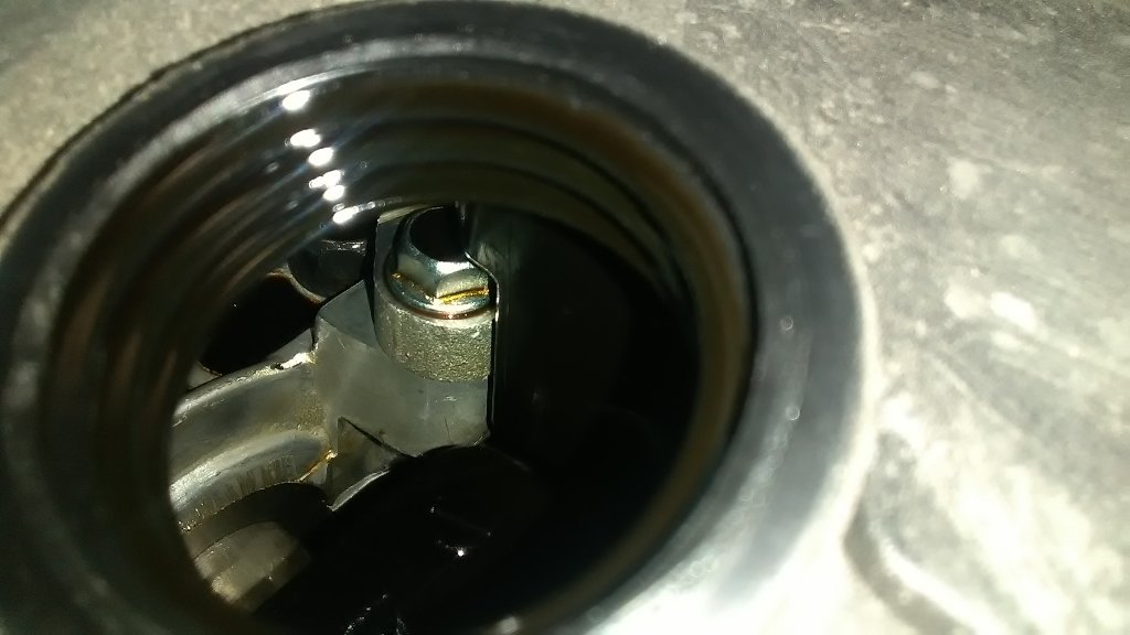

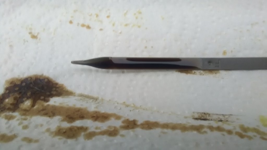

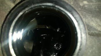

Как писал ранее, моя тётка купила абсолютно такую же Крету как у меня, даже цвет и комплектация одинаковые, авто куплено первым хозяином 25 сентября 2017г. (тётка второй хозяин, купила авто месяц назад с пробегом 8600км.) масло не менялось, оно заводское, на данный момент пробег на масле 10200км, на днях будет проходить ТО-1 у ОД в Липецке. Сегодня в деревне мы встретились, сфоткал что смог, обратите внимание на фото горловины (это первое фото не сжато), вверху если увеличить, 100% абразив, пальцем не смог достать, но это точно он, у меня такого нет.
В любом случае возьму на днях отработку, если будет интерес. то давайте сделаем анализ, с меня пересылка и часть денег на анализ.
