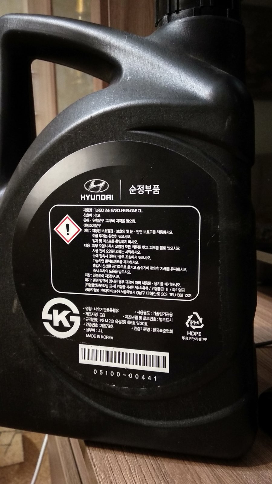

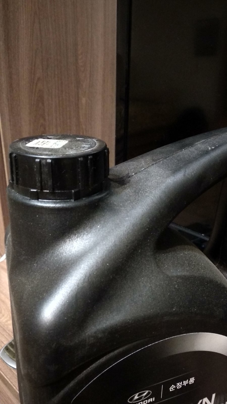

17 минут назад, fiaktist сказал:
,завтра с лупой посмотрю:D
Дело не мелком шрифте, лупа не нужна, с определённого ракурса смотреть и вертеть чуть по сторонам.
У меня канистра 5-30 отличается от твоей, верхней частью горловины, под крышкой, у меня там риски есть, хотя наверное там кольцо, а у меня его нет просто
Изменено пользователем Averon
Добавил фото
Еще и производители разные, и на крышке у твоей голограмма.У меня на старой тоже есть голограмма.
Если не получится сдать,то вскрою мембрану и сравню содержимое с маслом в старой канистре.
