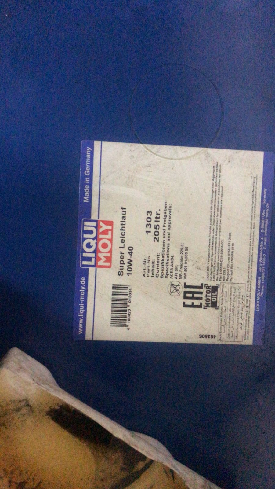

Всем доброго времени суток. Искал не нашел подходящий вариант. Дядя купил 2 месяца  назад bmw x5 e53 с двигателем м54 3 литра(рядный 6 цилиндр атмо с объёмом  картера 6.5 литров)2003 года, пробег 220 тыс.Прежний хозяин заливал масло луки моли на фото(дядька тоже его заливает.От замены до замены это 5 тыс  км в городском  режиме  доливает 2 литра  где-то. Знаю по хорошему  надо капиталить  двс ,но в данный  момент  нету средств на ремонт. Уже подходит  срок замены масла, может поможете  советом  эксперты какое масло  залить чтобы меньше  было  на угар  и на двс проблем  не было.Спасибо за ранее.

Ликви Моли конечно дороговато доливать..А какая у вас Темп. зимой ? что вы льёте 10-40
- попробуйте Shell Helix ECO 5W-40 API SN - лаб. анализ , можно купить иногда по Акции в Гипермаркетах..

Туни 10w40 зря туда лили, из за этого скорее всего кольца и залегли
Лукойл Люкс Cинтетическое 5W-40 API SN - лаб. анализ - вот недорогое масло, с вязкостью которая рекомендована в этот ДВС
Shell Helix High Mileage 5W-40 API SN - лаб. анализ - вот такое еще можно попробовать, и аналог валволина Valvoline Maxlife Synthetic 5W-40 - лаб. анализ
Ликви моли смысла лить вообще не вижу, дорого да и только
Если жор в городском режиме, то могут быть и колпачки... И не факт что кольца залегли, если интервалы были вменяемыми.
А как низкотемпературная вязкость с меньшим количеством полимера повлияла на это?:mail1:
Зима макс -10,авто  на ночь ставится  в гараж

23 часа назад, Туни сказал:
Допусков BMW нет ни старых, ни новых. Имеется допуск MB 229.3, но не знаю, насколько их можно сравнивать
