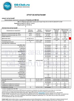

Cworks Oil 5W-30 отработка на Toyota Land Cruiser Prado после 5490км

Почему вязкость так сильно просела?
В дизельном моторе так же сильно просядет?
Рассматриваю это масло для k9k Евро5 на 220-250 м/ч.
Выдержит? Или лучше Valvoline MaxLife C3 5W30?

Modigar обычно (но не всегда) в дизельном моторе топлива очень мало изза другого принципа его сгорания. Оно более полно сгорает. А у меня бензиновый мотор, для него падение на 1ед вообще нормальное дело. Мы тут все на бензинках примерно так садим вязкость - это не криминал. По Valvoline примерно тоже самое все будет.

Залил себе в дизелька такое масло.
Двоякие впечатления, после Несте С2/С3, со щупа как-то больно быстро стекает, работа мотора (вроде) пожестче стала, либо я придираюсь.
Пробовал разогнать до максималки, вроде едет без особых проблем.
