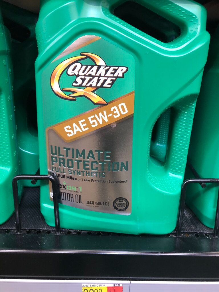

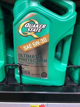

7 апреля 20233 г А в штатах уже новый Quaker State Ultimate Protection Full Synthetic на GTL: Quaker State Ultimate Protection Full Synthetic 5W-20

7 апреля 20233 г 14 часов назад, All Exx сказал: А в штатах уже новый Quaker State Ultimate Protection Full Synthetic на GTL: Quaker State Ultimate Protection Full Synthetic 5W-20 Так и старый по анализам на GTL, что поменялось-то?
