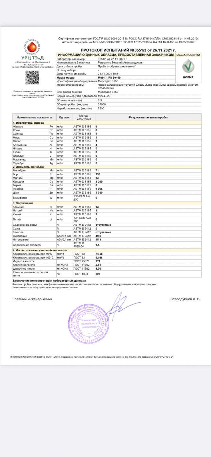

Масло: Mobil1 FS 5w40 (обновлённый вариант, выпуск 25.03.21)
Автомобиль: Mercedes E250, 2013 г.в., двигатель бензиновый M274, 2.0, турбо, 211 л.с.
Общий пробег на одометре: 37000 км к концу интервала.
Пробег на масле: 7500 км
Моточасы: 202
Средняя скорость: 35 км/ч
Израсходованное топливо: около 800 литров
Доливки масла: нет
Присутствие отложений в двигателе ДО: нет
Присутствие отложений в двигателе ПОСЛЕ: нет
Автозапуск по времени: не использовался
Наличие чип-тюнинга: нет.
ГРМ: цепь
Предпусковые подогревы: нет.
Период эксплуатации: июль 2021 - ноябрь 2021
Срок эксплуатации: 4 месяца
Топливо: в основном 95, иногда 100 на Роснефть или других брендовых
Режимы: 80% город, 20% трасса, московские пробки
Фильтр масляный: оригинал
Фильтр воздушный: оригинал
Марка антифриза: Оригинал
Объем заливаемого масла: 6.2 литра
Отбор масла: шприц Жане (промыт свежим маслом и отработкой)
Отбор масла проходил с горячего или холодного двигателя?: с горячего двигателя.
Промывка промывочным маслом: не делаю.
Присадки: не добавлял
Что было до этого масла: Mobil1 esp 5w30 ссылка на анализ
Ну вот и анализ нового якобы гидрокрекингового Мобила. Пакет очень похож на предыдущий. Особо радует, что эстеры на месте.
Моей идеей было сравнить поведение машины и отработку с топовых на мой взгляд масел допусков 229.51 и 229.5 на моторе М274, причём в разной вязкости. Мои впечатления про ESP я уже излагал, хоть многие с ними и не согласились. На данном масле впечатления сугубо положительные, а износ на нем говорит сам за себя, при том что проехал на 1300 км больше. Я результатом очень доволен.
Далее продолжу использование FS, только в зиму залью 0w40.

Pavel_NSK Я специально выбрал топовые масла одного бренда, но разных допусков, чтобы сравнить результат. Если сравнивать разные масла, ориентируясь только на классификацию, результат на мой взгляд не будет точно отображать картину. Разницу будут давать и разные по качеству компоненты масла, база и тд
вот получается в разных авто картина прям противоположная.
Мерседес трасса 110,   город 93-98
Каен    трасса 94-100,   город 105-110
И это авто в которых нормальные заводские датчики стоят, а не китайские алиэкспресс.
это для неверующих из соседних тем, что масла могут греться свыше 100 градусов в гражданской эксплуатации.
Resh77 у тебя от топлива просадка вязкости на 1 единичку, это не страшно - от масла не зависит. :) В прошлом анализе на Mobil1 ESP 5W-30 тоже кстати вязкость от топлива просела. А сейчас зимой возможно еще больше будет, потому что холодные запуски, короткие поездки например...
По износу классно, притирка прошла, металлов стало меньше по сравнению с прошлым анализом. Мизеры притирки вкладышей не считаем (олово свинец медь).
У масла остался большущий запас по сработке, можно увеличить интервалы смены допустим до 350мч. Если уж за 200мч оно еще бодрое...
26 минут назад, torcon сказал:
Думаешь, это не из-за масла, а просто притирка прошла?
Прошлое масло на 23500 залил, не так мало для обкатки
36 минут назад, Resh77 сказал:
На вазовских моторах анализы до 30к показывают притирку, после приходит в норму. Здесь видимо аналогично
4 часа назад, Resh77 сказал:
Если на 23500 первая замена масла была, то там притирки было ещё немало по закаулкам. ESP это всё вобрал в себя.... Моё предположение....:pardon:
Если бы перед этим "сполоснуть" мотор, а потом испытуемое масло, было бы объективнее.
Можно и сейчас сравнить, действительно ли такая разница только из-за масла, залить обратно ESP и протестировать :D.
По сабжевому анализу всё супер. :good2:
