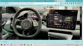

А еще через год налог на электрички вернут и те, у кого по 490л\с нервно вздрогнут. Глядишь, еще и к роскоши отнесут. Еще интересней вопрос с ремонтом и запчастями.. Хорошо тем, у кого авто переделан из массового бензинового одноклассника  -типа Лифа. А как обслуживать и ремонтировать ввезенный из Китая УСЛОВНЫЙ Zeekr 001 на 544л\с с регулировками всего и вся из меню очень понятного монитора?
