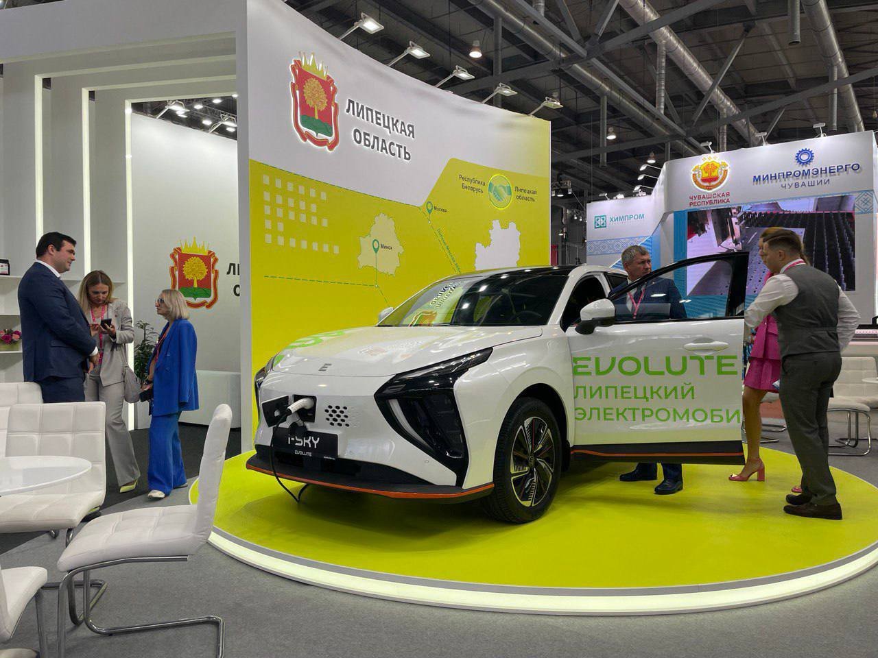

Сегодня представили ещё одну электричку EVOLUTE i-SKY
Кто не вкурсе, то эволют этот бренд собирает только электромобили в РФ.
204л.с. / запас до 511км / батарея 85.9кВт.ч / максималка 180км.ч / 8,6с до 100 / ECO-Comfort-Sport / передний привод
Можно использовать электричку как повербанк, отдаёт 220В 3.6кВт
