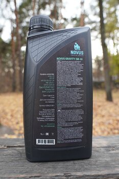

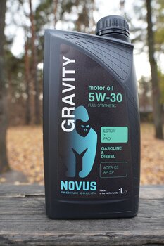

Novus Gravity 5W-30 Shear Stability (устойчивость к сдвигу) копия.jpgNovus Gravity 5W-30 photo1.JPGNovus Gravity 5W-30 photo2.JPG
Масло заявлено как: ACEA C3; API SN; MB 229.51; BMW Longlife-04; VW 504.00/507.00; Porsche C30.
АPI SP

Товарная канистра.
S_Andrey hths в пределах погрешности измерения. Учитывая розничную цену дешевле VRL линейки Extreme (а именно к нему идет намек), все ОК.
