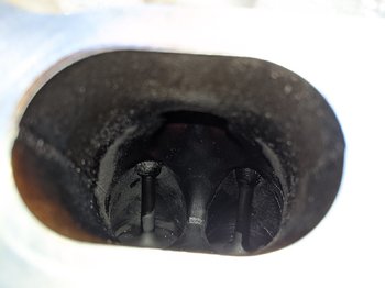

Всем привет.
Возможно такая тема была, но я не нашел.
Снял впускной коллектор и увидел такую картину:
IMG_20200426_152317.thumb.jpg.6a3afd3a0805c953dcd5a867f6e03802.jpgIMG_20200426_152211.thumb.jpg.d0b81cba31c2b7da7c262a68281fafa5.jpgIMG_20200426_152145.thumb.jpg.9a730de92aa7c640b1571134881035a2.jpg
В целом сами клапана без нагара, но вот сам коллектор в саже. Посоветуйте, какой химией и как почистить? Могу предложить, что это будет пенный очиститель. Вобщем при чистке могу и свечи снять, ради этого, кстати, коллектор и снимался, для замены свечей зажигания. Двигатель MR20DE, Nissan qashqai j10. Пробег 132 ткм.
коллектор можно и замочить в бензине, ТС-1 и пр. , клапана помыть Валерой и т.п.
Изменено пользователем WeR
51 минуту назад, WeR сказал:
Т.е. пенный очиститель Валера справится с этой задачей? Думаю залить в эти отверстия ну или как там по инструкции...
14 часов назад, smax999 сказал:
По моему опыту масляный нагар если чем и смывается, то только димексидом.
Дальше, в минус и с большим отрывом - ксилол или его смесь в составе 646 растворителя.
20 часов назад, smax999 сказал:
Я отчищать себе в прошлом году впускной коллектор, впускные порталы в голове, и впускные клапана. У меня депозитов было на много больше, отчистил. Порталы и клапана Gzox плюс механическое воздействие. Впускной коллектор, у меня аллюминивый, гранулированным средством для прочистки канализации Торнадо, замечательно отчищает и быстро, но химия жуткая. С пенными раскоксовками нужно смотреть инструкции, некоторые лучше работают на теплом движке, другие на холодном. Gzox тем и удобен, что наиболее эффективен на холодном движке.
Изменено пользователем Perch
Эти средства для канализации - гранулированная щелочь NaOH  . И если очень-очень повезет, то не разбавленная поваренной солью для веса!
Мне давно уже не везет...  Щелочь может и алюминий поесть.  Димексид в этом плане менее опасен, хотя люди замечали что и он может чуть влиять на текстуру алюминиевых деталей.
3 часа назад, tropican сказал:
Да вы правы она резко реагирует с чистым алюминием и вступает с ним в реакцию. Вернее не с с ним, а с оксидом на его поверхности убирая его, что в свою очередь ведет к растворению чистого алюминия в воде с выделение водорода. Но коллектор из силумина, реакция имеется, ее заметно, но она не бурная. Применял с постоянным контролем с целью не попадания химии на привалочные плоскости коллектора. Ни чего страшно не произошло, отчистил до состояния голый металл быстро. В противном случае промудохолся бы не одни сутки. Демексид не удобен тем что эффективен на горячую, на холодную бесполезен.
