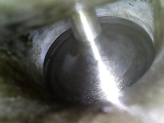

Имеется прямовпрысковый 4GRFSE и желание почистить впускной коллектор без снятия. Химоза от BG и  ЛиквиМолли видимо неплохая, но дорогая. Наткнулся на такое: http://runway.ru/catalog/avtokosmetika/ochistiteli-dlya-kuzova/ochistitel-vpusknogo-trakta-inzhektora-450ml-aerozol/
Как думаете, будет мыть если на работающем моторе распылить его во впуск, на дроссельную заслонку? Для кислородников пишут что безвреден.

Не рискнул мыть впуск без снятия коллектора. Побоялся, что много грязи полетит в цилиндры.
