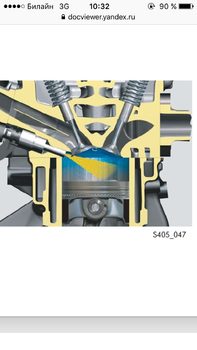

Хотел задать такой вопрос.
Всем известно,что на машинах с Непосредственным впрыском топлива (прямым впрыском) смесеобразование происходит в камере сгорания а не во впускном коллекторе.То есть,впрыскиваемое топливо на машинах с НВ не "омывает" клапана,отчего,в силу конструктивных особенностей,в частности на двигателях Фольксваген/Ауди FSI,TSI(TFSI) на клапанах образуется сильный масляный налет,что в конечном итоге нарушает плотное прилегание клапанов к своим седлам.Как результат-нарушение работы двигателя.Очистка только в условиях сервиса со снятием головы,однако судя по первопроходцам в этих системах ГДИ,митсубиси в условиях сервиса применяло свое аэрозольное спец средство со спец насадкой для очистки этих клапанов непосредственно через камеру сгорания.Ликви-моли вроде слышал,тоже выпустило подобный препарат.

Отработавшими газами на такте выпуска обжигаются тарелки выпускных клапанов при их открытии,поэтому там и грязи нету.Во впуск идет масляный туман из маслоотделителя,который и создает со временем отложения на впускных,сами эти отложения никуда не деваются,так как во впуск идет только воздух.К тому же температура впускных клапанов несколько меньше,чем выпускных.
