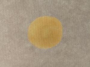

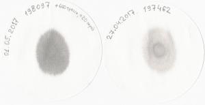

Масло Lukoil Super 10w-40 SG/CD сразу после замены (дизель RD28, пробег на масле 12 км и 0,5 моточаса) post-29195-0-74226000-1493811183_thumb.jpg post-29195-0-66769400-1493811180_thumb.jpg
Оно же с пробегом 907 км (600 км трасса, 307 км по месту короткие поездки) и оно же с пробегом 1542 км (1200 км трасса, 342 км по месту короткие поездки, итого 32 моточаса, расход топлива около 145 литров, все это в апреле 17 г.)
Сначала больший пробег, потом меньший post-29195-0-86066500-1493811191_thumb.jpg post-29195-0-40453000-1493811188_thumb.jpg
@ShamaTok, масло живое, рабочее, грязь из двигателя собирает. Пока катайте дальше, повторите тест через 1-2 тыс.км.
