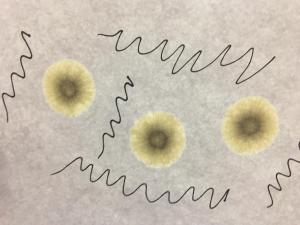

@Vornaxe, всё нормально, двигатель чистый, при ДС=0,65 можно потихоньку сливать.
0W30 Shell H Ultra (502)
зима (первые числа ноября - текущее)
2,0TSI (CCZD)
пробег на масле 3700 (85 город / 15 трасса)
около 250 моточасов
средняя 15 км/ч
@Урфин, двигатель турбированный? Некрасивая капля - двигатель грязный, условия эксплуатации судя по моточасам - очень тяжёлые. Несмотря на то, что масло ещё живое - я бы слил на 4 тыс.
Dumus, ага - спасибо большое за внимание к моей капле!
Условия действительно тяжелые: в основном работа-дом-работа = 10 км. и час+ времени на туда сюда...
Сливать как раз собираюсь - в конце апреля (на следующей неделе) ТО-1 предстоит, поеду меняться по маслу.
Капнул как раз на послед поглядеть состояние сливаемого...
Двигатель турбовый - да - 2,0 VAG TSI.
Не понял вот что - "двигатель грязный" - ты говоришь, это как может быть такое?
Двиг прошел еще только 7800 км. (авто апреля 2016 г.в.) и заводскую заливку масла я менял в начале ноября на пробеге 4100 км., вот капля со слитого заводского масла:

ну вы сами видите разницу между пробами? Согласен, что для небольшого пробега это звучит нелепо, но тем не менее это факт. Надо искать причину.
@Урфин, здесь у тебя чётко видно, что капля с бензинового двигателя. А здесь скорее на дизельный двигатель похожа. Может попутал капли с разных двигателей или коррекцию цвета в сканере исправил?
Да, разницу вижу, конечно, но списывал для себя на разные масла - кряк и GTL + моющая способность Шелла...
Может быть причиной масляный фильтр? Для замены в ноябре брал оригинальный - может левак какой подсунули?
Капли не путанные 100%, коррекций тоже не делал вроде никаких...
В реале капля несколько светлее, чем выходит на картинке со скана, но всё равно она темноватая, конечно... вот фото:
вскрытие покажет)
Дело не в свете, а в цвете. У тебя нет коричневатого оттенка, который присущ бензиновым каплям. Капля чёрно-серого цвета как-будто сажа в масле как у дизеля.
Капни ещё раз.
Изменено пользователем igork
Вот на просвет как выглядит она...
Dumus, igork
в общем я мысли понял Ваши, спасибо, мужики!
Солью это на днях, и за новым (Лукойл полар 0w30) буду в хронологии смотреть тогда... + фильтр другой будет.
Ну и на просвет тоже самое - как у дизеля, потому как чёрная. У бензиновых капель всегда коричневатый оттенок, как в твоей первой капле.
Вот это правильно. Составь себе труд через 50-70мч капать. Всё наглядно увидишь.

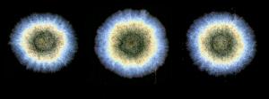

господа эксперты! как вам мое масло?
Рав4 2,0л 2008г картер 4,5л пробег 60-70к из нах на данном масле вольфазия  5в30 - 8т км
Не доливал, уровень больше пол щупа, срок работы масла 9 месяцев трасса/город - 40/60
Добрый вечер! Посмотрите, пожалуйста, каплю.
Машина Опель Астра J. Масло GM Dexos2.
Пробег 72000 км, после смены масла 2000 км.
Средняя скорость 50 км/ч.
Пробег в основном трасса.
@Ведрослав, для 8000км просто замечательно. Правда разрешение картинки плохое.
сам не понял что зерно так прет, вроде на макс разрешение ставил
