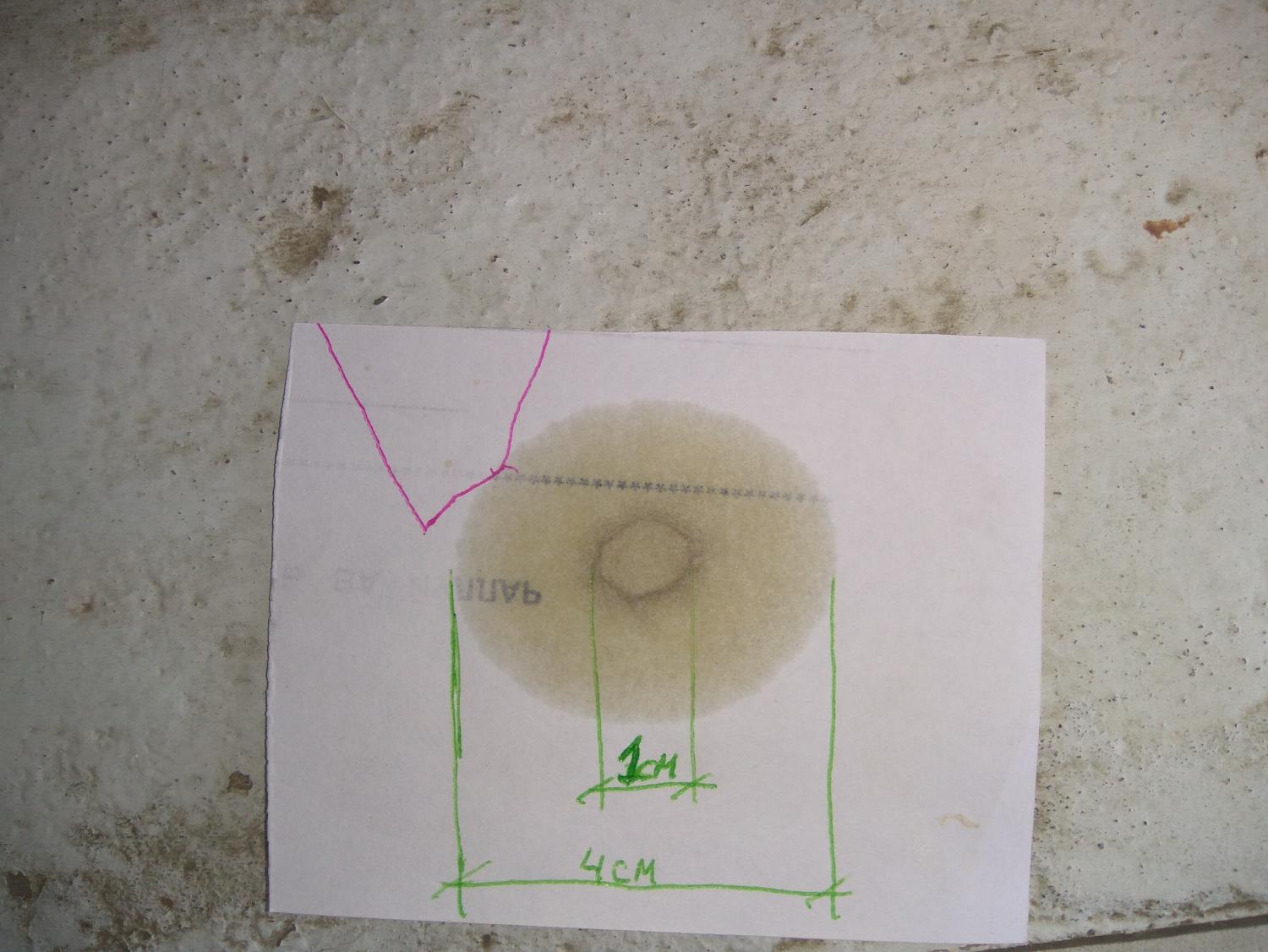

Как масло? Мертвое?
Зоны чистого масла уже нет. Раз спрашиваете, значит уже сами видите что маслу пришел конец, нужно менять.
Значит и правда 200 моточасов край в этих двигателях.

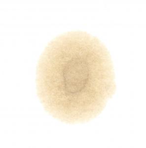

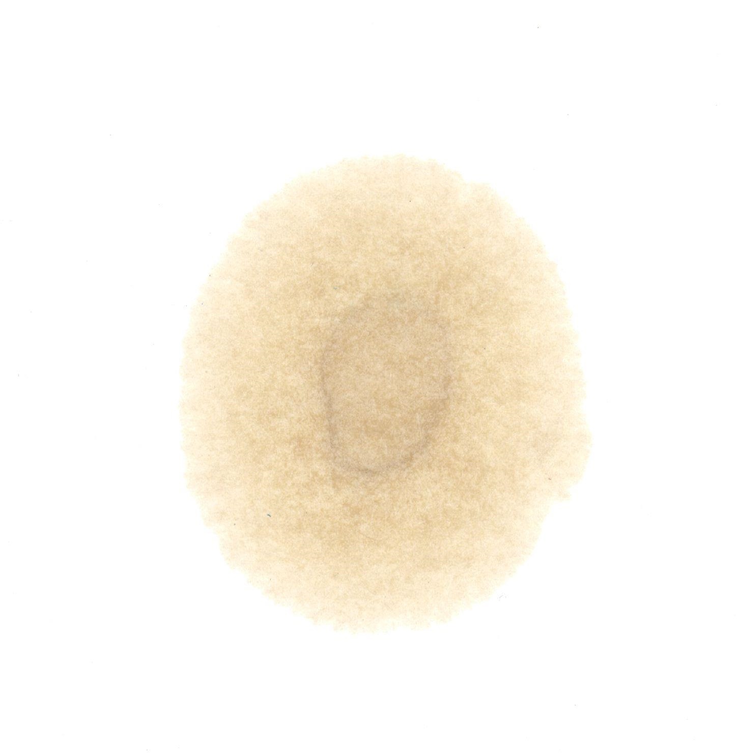

Zic x7 5w30 ghj,tu 2 000 пробег 25 000 общий пробег
Погодайте мне!
хорошая бумажка! надо такую потестироваь! как называется тип бумаги?
Изменено пользователем sav liana
@valeksis, масло свежее - к гадалке не ходи! )
обычный обрезок из под принтера, да и еще с напечатанным текстом на обратной стороне! Супер эконом вариант! ))

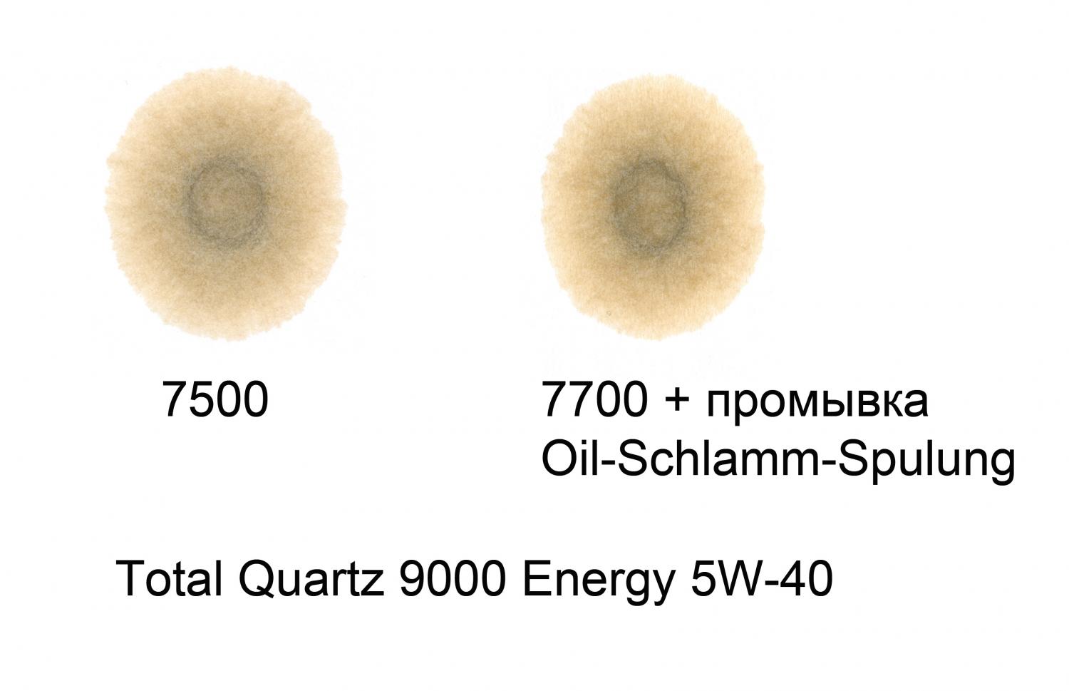

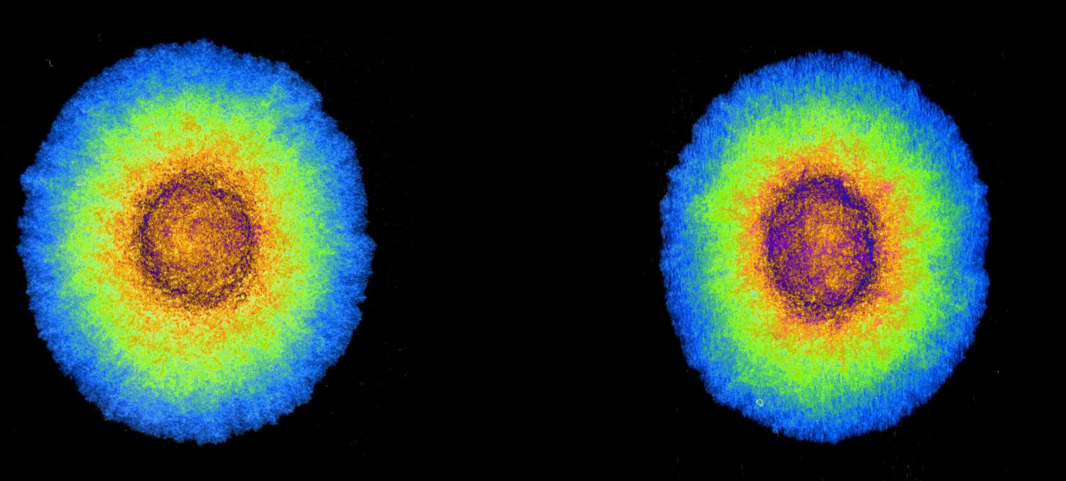

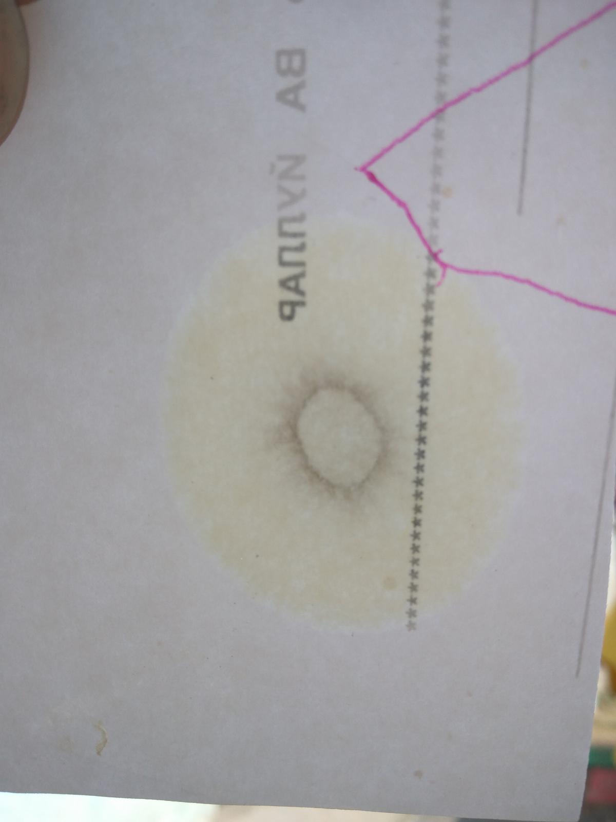

Серьезно!?  просто насторожили направленные разводы от черной окантовки, где то читал что это значит присутствуют металлы...
Авто: VW Tiguan 2.0 TSI
Масло Total Quartz Energy 5w40
Пробег на масле 7700
Город/трасса 80/20
Бензин 95 Евро5
Добавлю что зимой было много автозапуска потому где то 250-300Мч есть...
Очень неплохо для 7700.
Масло живое, грязь держит, промывка свое прошла, не искушайте судьбу, сливайте (я слил)
спасибо уже поменял...
@odisva,
понятно. перекатал значит. а сколько оптимальное м/ч? я так понял оптимально смотреть именно по этому параметру, чем по КМ так как за гордом км можно 2-3 раза больше накатать :)
250-300 м/ч в среднем. Но на каждом авто все индивидуально. У кого-то и на 200 уже нужна замена.

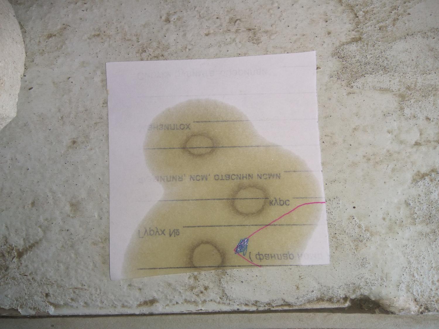

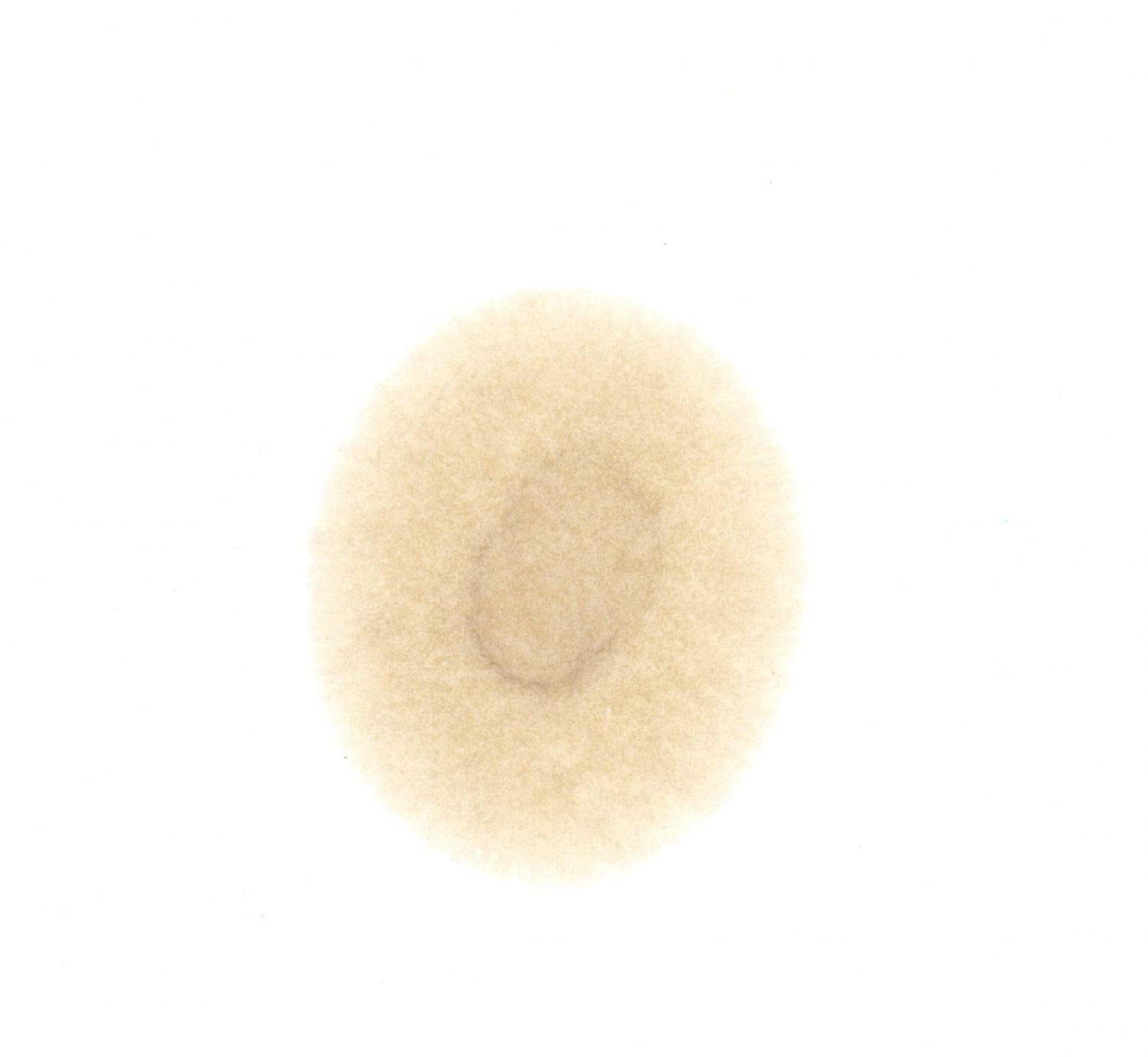

Добрый день!
1Авто LADA X-RAY дв. 1,6 ниссан.
1) Масло лукойл армортек 5-30, общий пробег 19200, на масле 3800, без доливки, город/трасса 60/40, ДС=0,91
2) Масло лукойл армортек 5-30, общий пробег 21200, на масле 5800, долито грамм 200, город/трасса 60/40, ДС=0,88
Вроде бы живое достаточно, что скажете?
Решил на форуме проконсультироваться, это первая попытка капельного анализа
