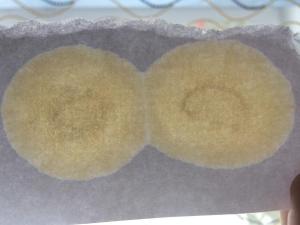

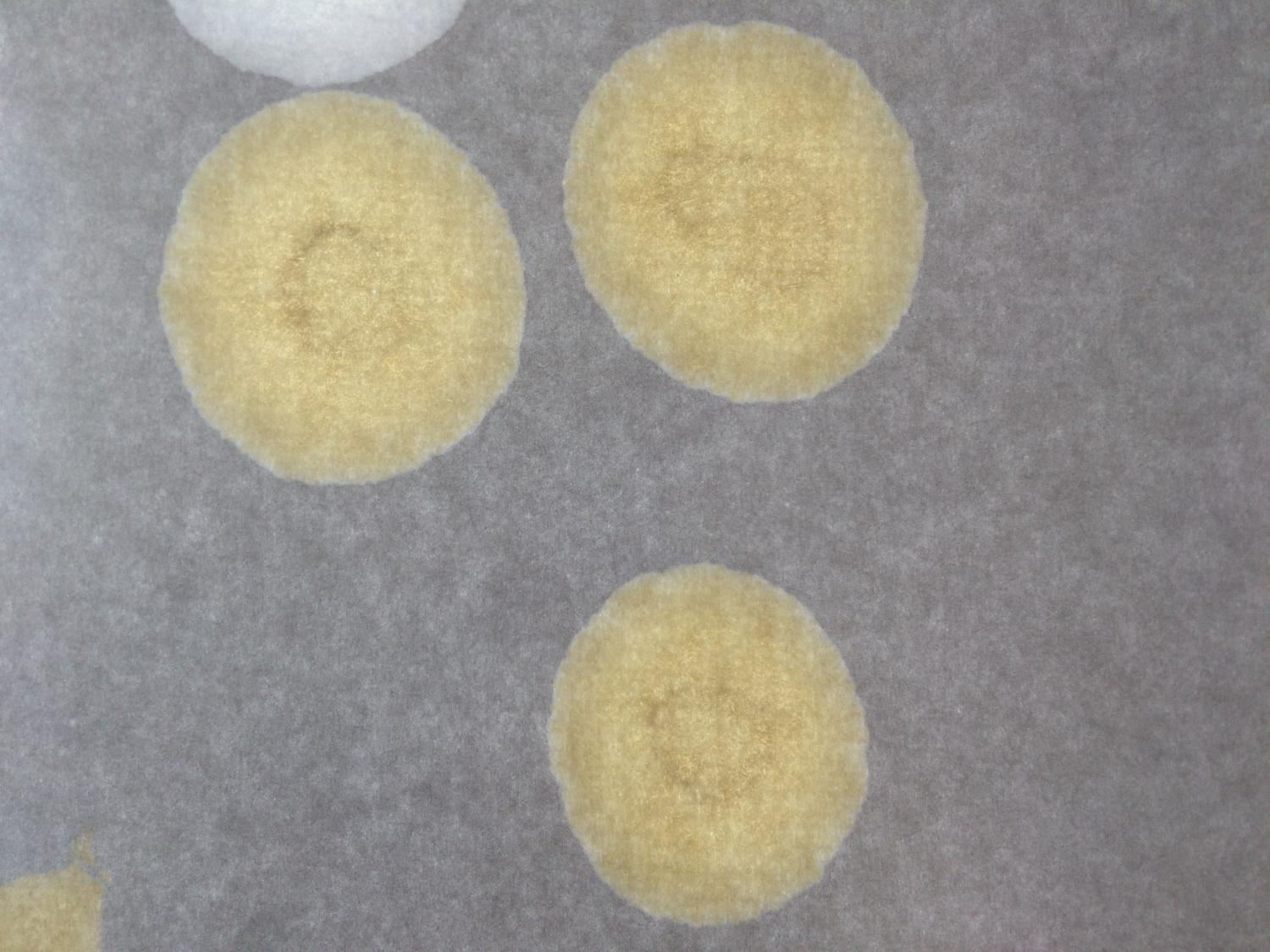

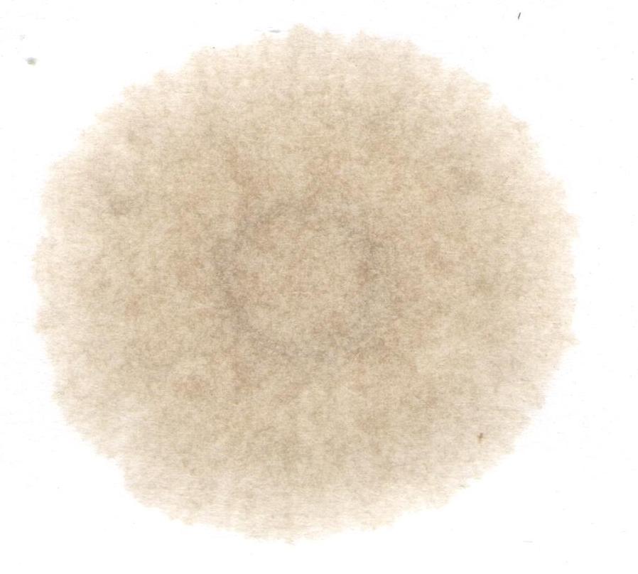

Добрый день.
Мондео 4 Экобуст. Масло Лукойл  5W30. Пробег общий 70000, на масле 8650. Город/трасса 20%/80%.
post-25852-0-48070300-1490970670_thumb.jpg и post-25852-0-32027300-1490970691_thumb.jpeg.
Масло поменял. Залил тот же Лукойл. Пробег 900км
post-25852-0-24196400-1490970744_thumb.jpeg и post-25852-0-53703500-1490970756_thumb.jpeg
На сколько нормальная капельная проба?
Внешний край не имеет четких границ - это бензин в масле?
Спасибо.
бензин - когда полупрозрачное кольцо, тут скорее неправильно сушили)

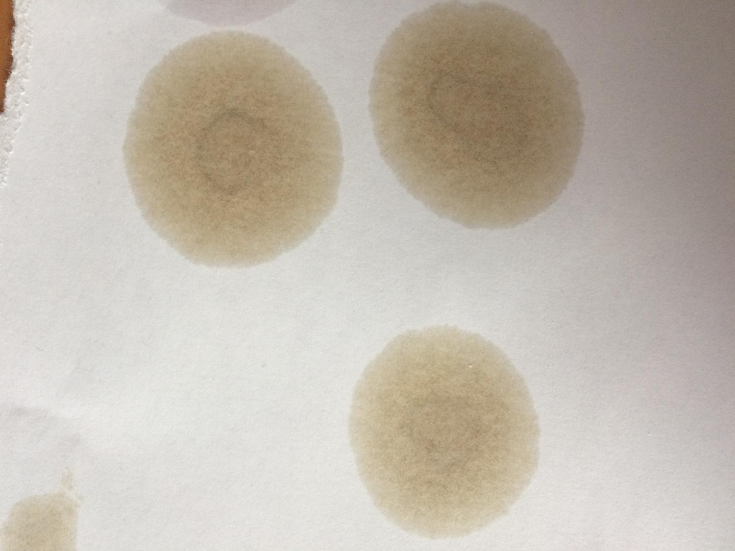

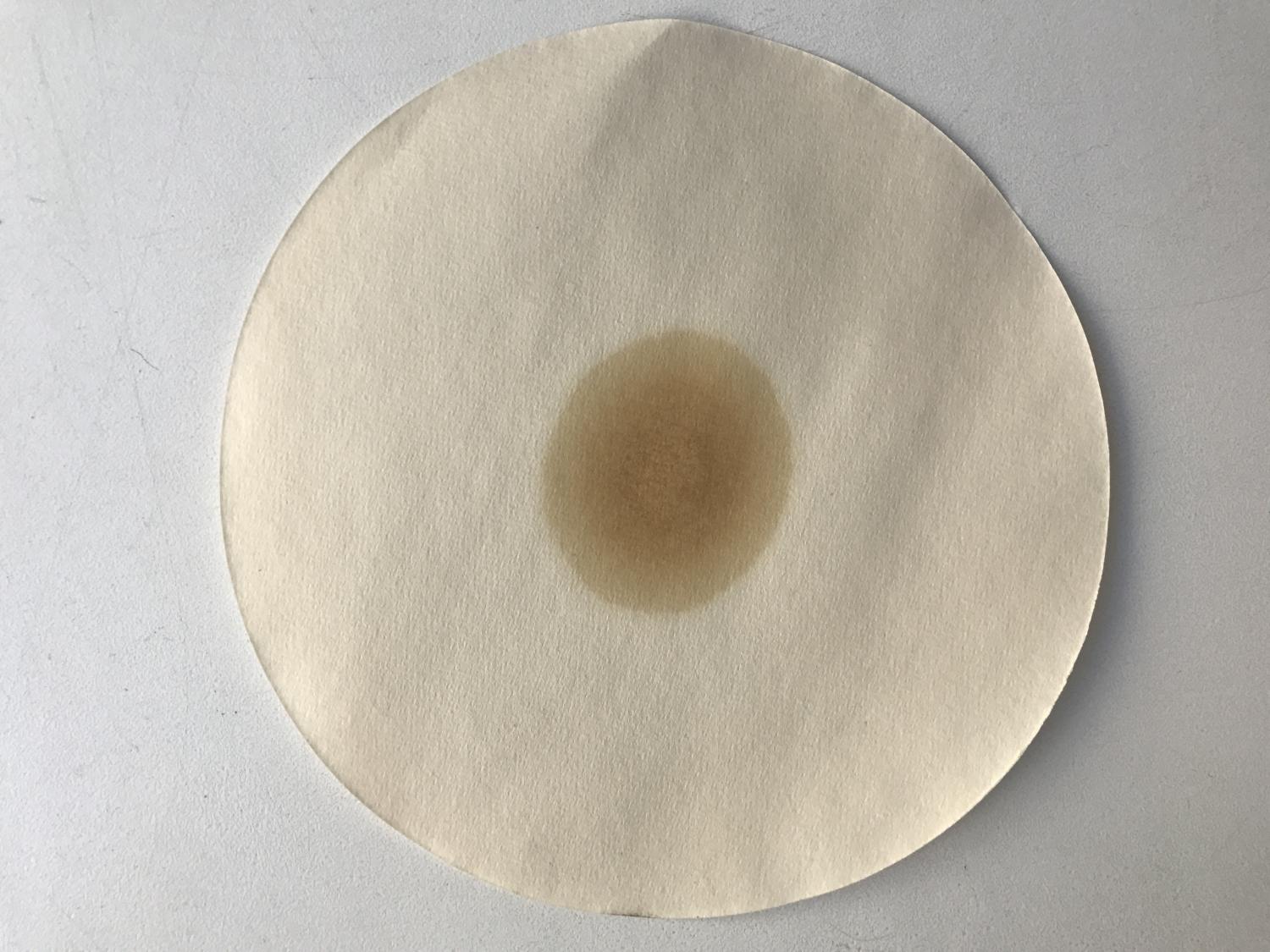

Посмотрите фотки, пожалуйста. Авто bmw 3 F30 N20 бензин. По заверению прежнего владельца, масло менялось на 18т.км, сейчас пробег 22т.км. По городу 2т.км, и по трассе 2т.км. Похоже на правду? Масло живое? Сколько ещё проездит масло? Пробы взяты в одно время, просто накапал несколько раз. Сушил 24 часа дома.
Фото на столе
На просвет
Фото на столе
На просвет
Изменено пользователем mrdevilx

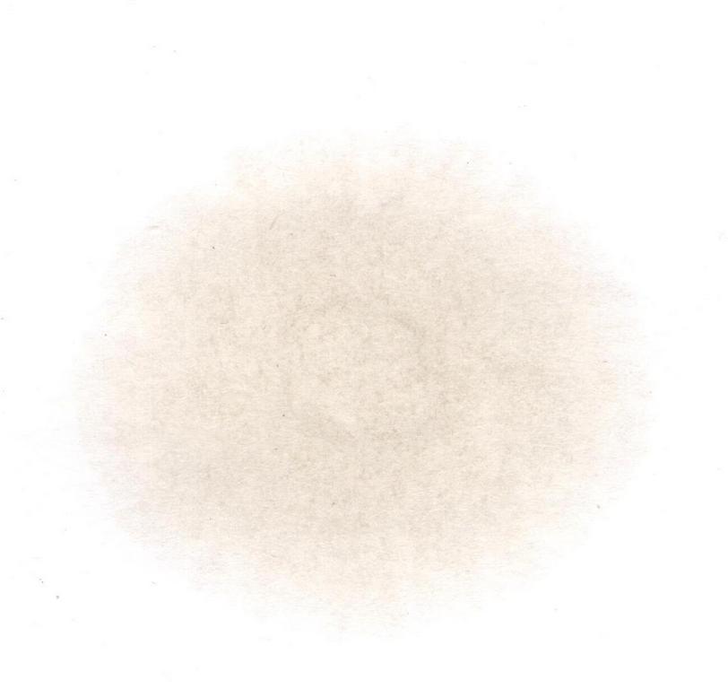

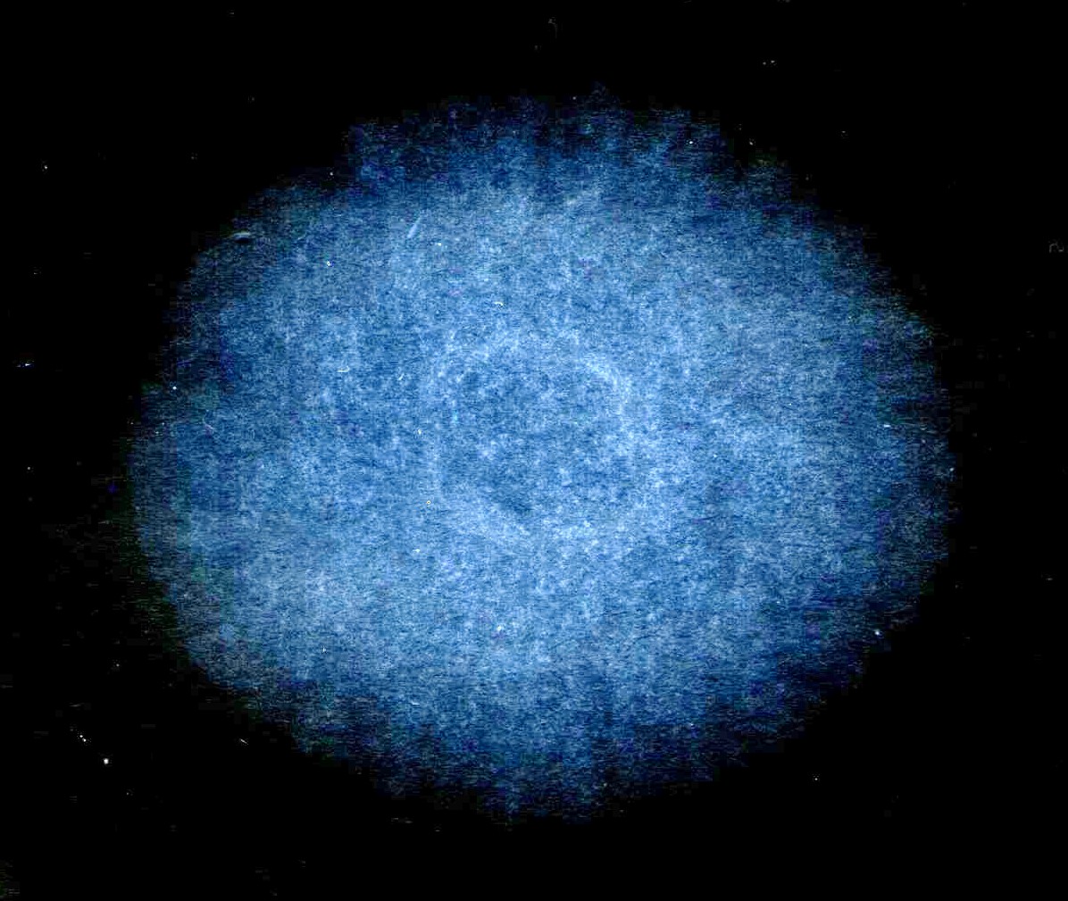

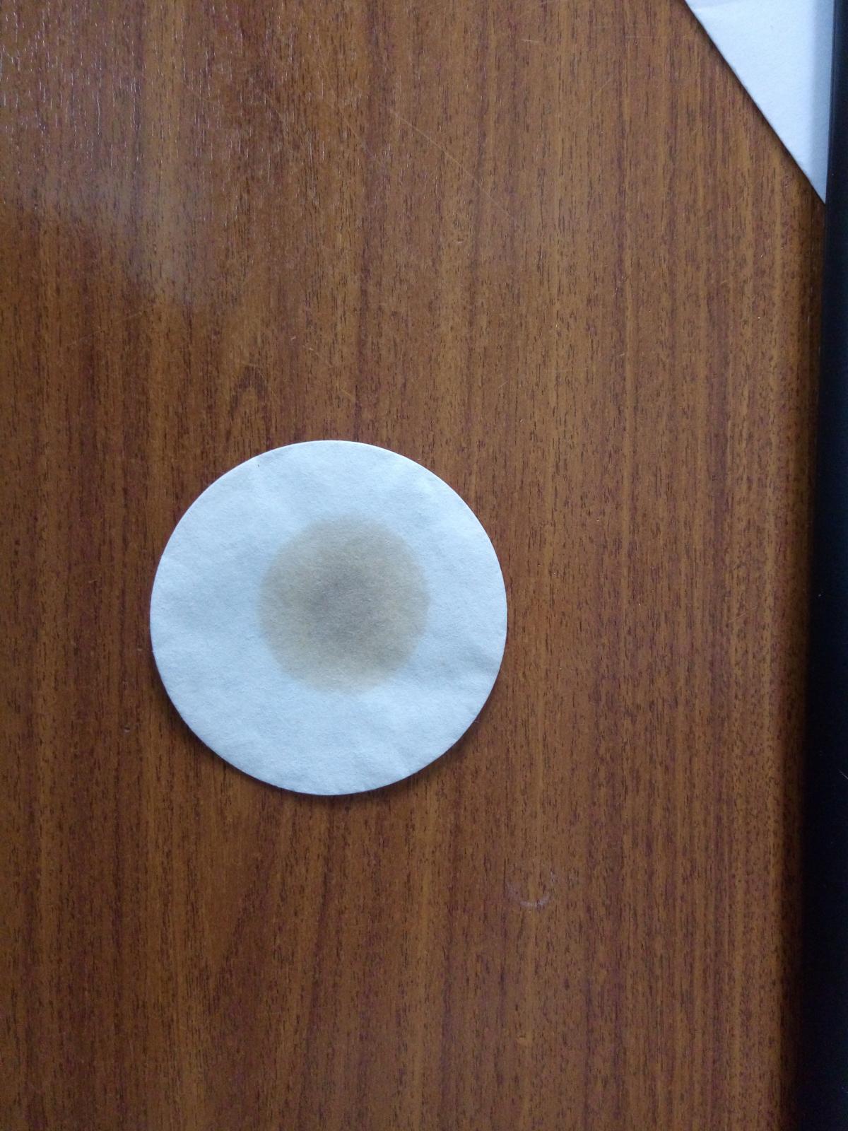

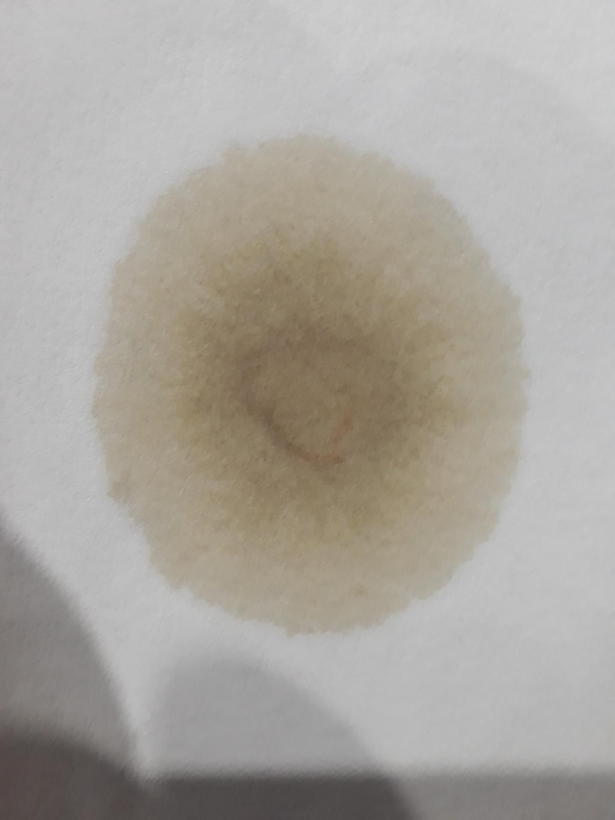

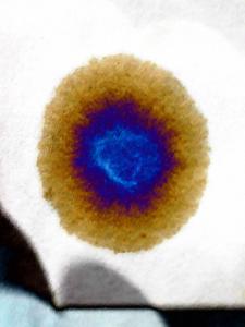

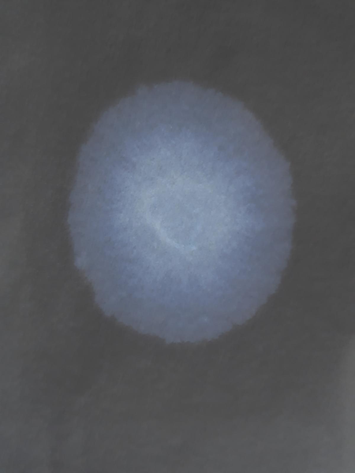

Здравствуйте.
Подскажите, в каком состоянии масло?
Nissan Teana 3.5 2008 год
137000 пробег.
Масло менял 5000 назад.
Castrol edge 5w30 c3 504/507
Средняя скорость по БК 16 км/ч
100% движение по городу.
Утром и вечером прогревы. Температура зимой падала до -30
Фильтр масляный nitto
Бензин газпромнефть g95 либо g98
Фото без вспышки/на просвет/со вспышкой
@Константин24,зону чистого масла ещё видно,но думаю это не надолго.
Фото на столе
На просвет
Фото на столе
На просвет
масло живое но грязь есть, перекапните через тыщу и сюда скиньте, 18т без замены как бы не гут

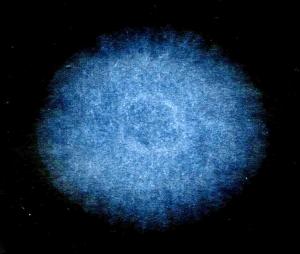

1) Wolf EcoTech 0W-30 FE
2) Getz (G4EE)
3) Общий пробег на момент заливки 94500км
4) пробег на масле на момент взятия последней пробы - 4500км из них трасса/город - 30%/70%
5) Сезон эксплуатации масла осень 2016 (с 1 ноября, полных 5мес). зима не ниже -30
6) Моточасы ~  Мч
7) Израсходованное топливо Роснефть АИ-92-К5 ~  л, при средней скорости ~  км/ч.
8) Пробы взяты с холодного до 40°С двигателя после пробега, сушились на батарее 24 часов.
9) Объём заливаемого масла 3.3л, доливок 200-250мл, утечек масла нет.
10)Прогрев двигателя перед поезкой.
11)Автозапуск - нет.
12)Замена предыдущих масел до 5-6к км
Изменено пользователем ss333

масло живое, через 1-2 тыс. повторите тест
Изменено пользователем Dumus
@Dumus,хотел через 500км менять
Не, пробег на масле не 18т.км., а всего 4т.км.

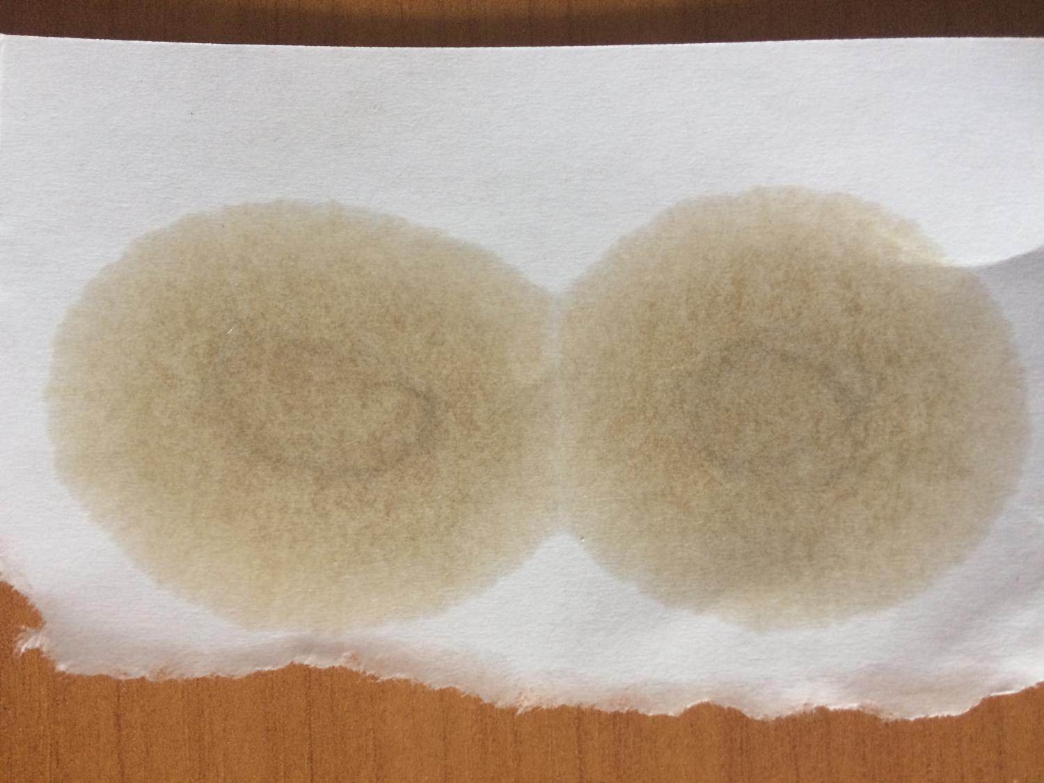

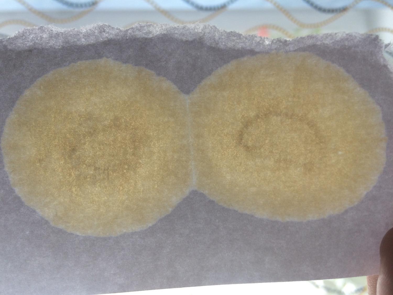

Масло шелл хеликс HX7 с вектры А 1989 г. Общий пробег тысяч 400 км., примерно..)
масло 2 года в картере и примерно 200-250 м/ч  80% трассовый пробег.
правая капля сама капнула, левую пришлось "капнуть"
Ядро похоже в стадии начала разрушения. Но менять пока не буду, буду наблюдать, ибо кузов уже сгнил, а двигатель в лучшем состоянии чем многие современные авто после 100 тыс. пробега
Я так понял авто куплено новым, масло поменяно на 18т, (почти как то советует на 15)
И потом куплено вами
Значит первый раз все таки 18т и это не гут?
Изменено пользователем Ведрослав
А, нет. Первая замена была на 10т.км. Вторая на 18т.км. Есть заказ наряды от ОД, но прежний владелец не присутствовал при замене. Вот меня и терзают сомнения, менял ли на самом деле масло дилер.

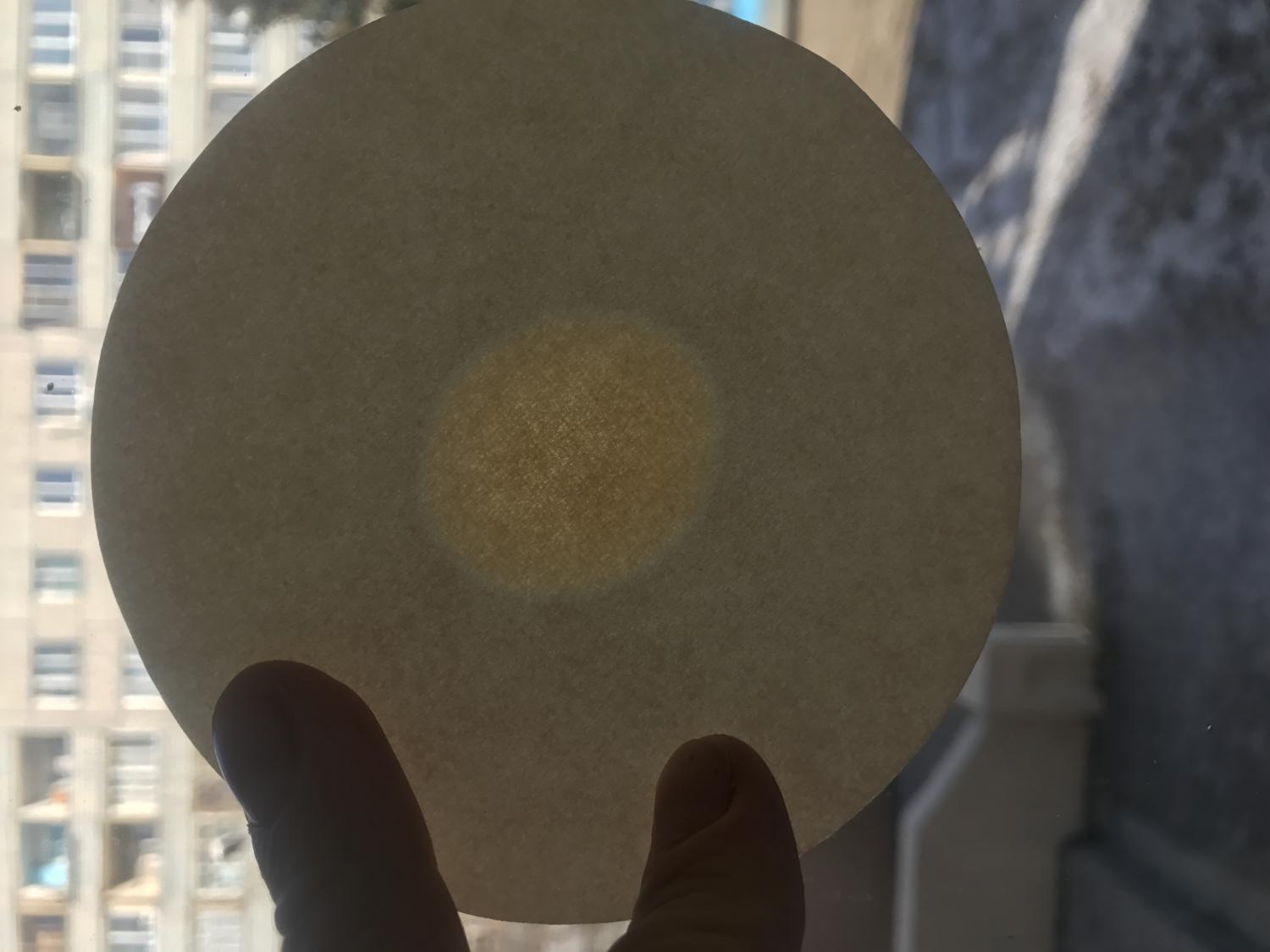

Народ, а что по моей пробе можно сказать?Масло esp formula 5-30. 3500 пробег, 135 моточасов.
Ядро только начало формироваться, всё хорошо - катайте смело дальше
