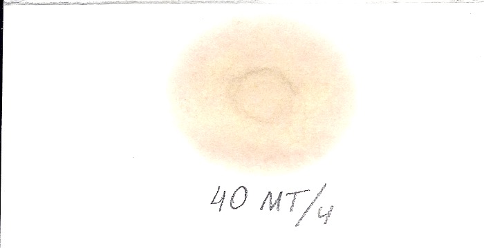

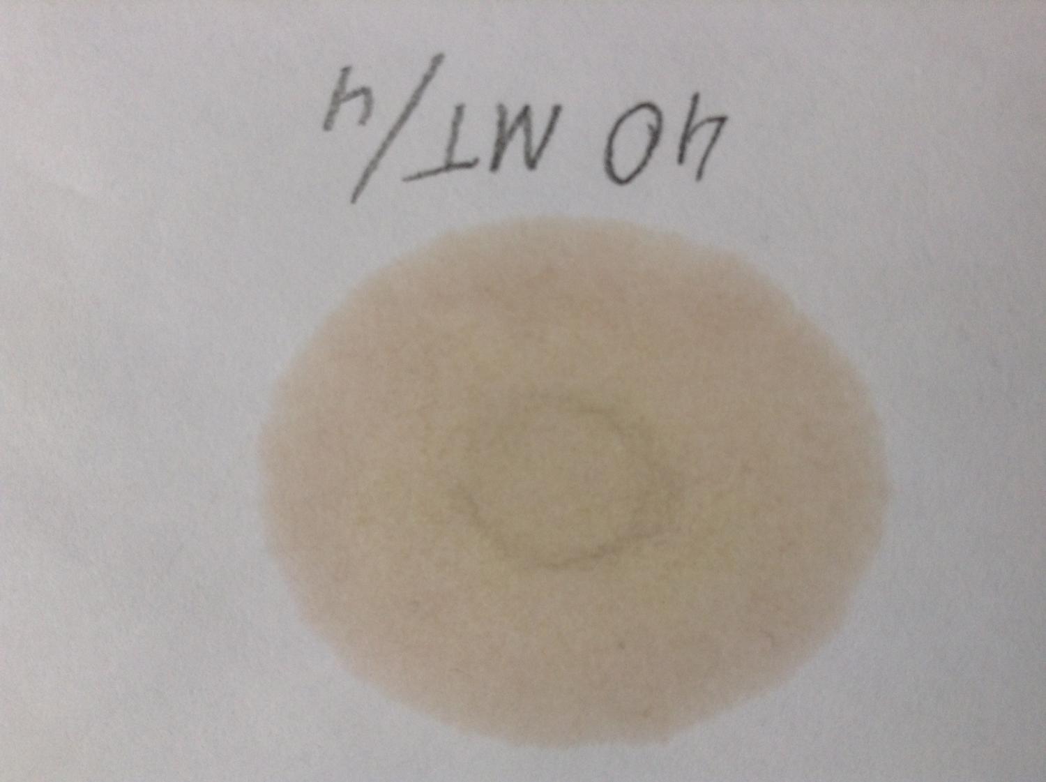

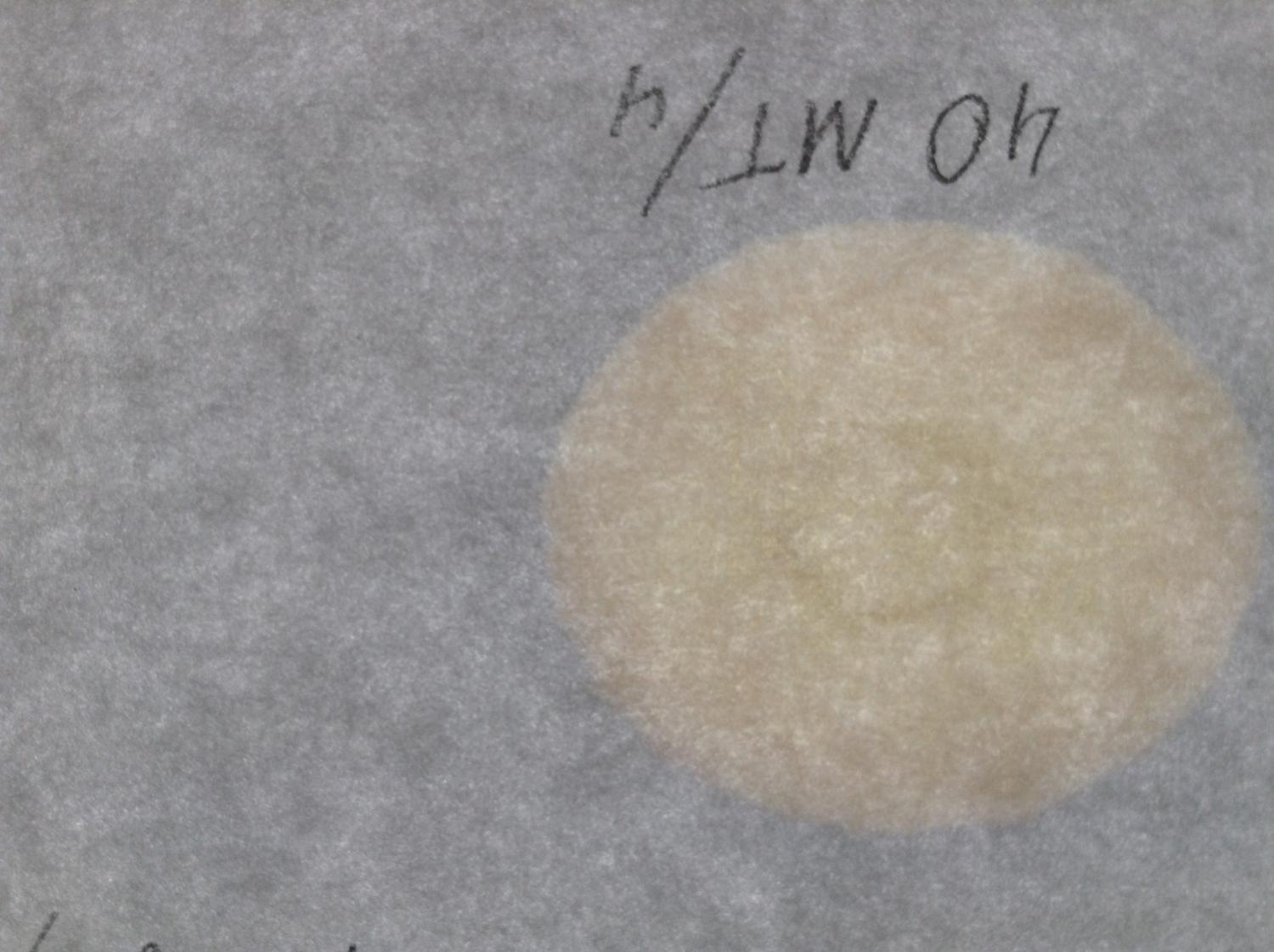

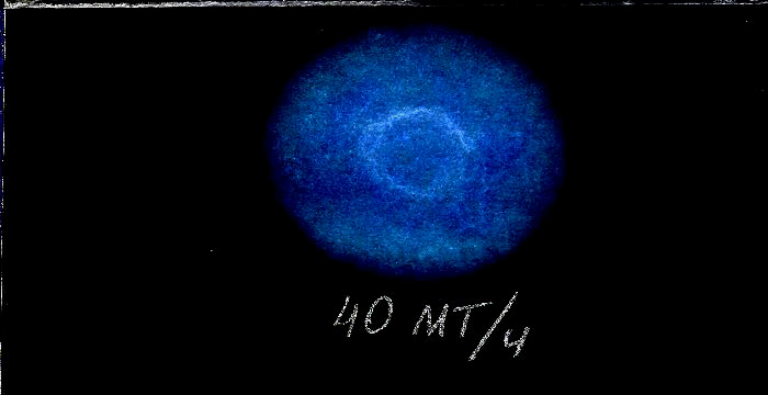

Други, помогите определить масло по капле. Уже 40 мт/ч проехал, а капля не темнеет. Если можно, то сделайте инверсию пожалуйста.post-17040-0-54760400-1490101662_thumb.jpegpost-17040-0-51546400-1490101687_thumb.jpegpost-17040-0-75869400-1490101706_thumb.jpeg

Масло свежее, ядро сформировано, двигатель моется. Всё хорошо)
@Dumus,
спс, а то я подумал, что то не то с жиром :pardon:

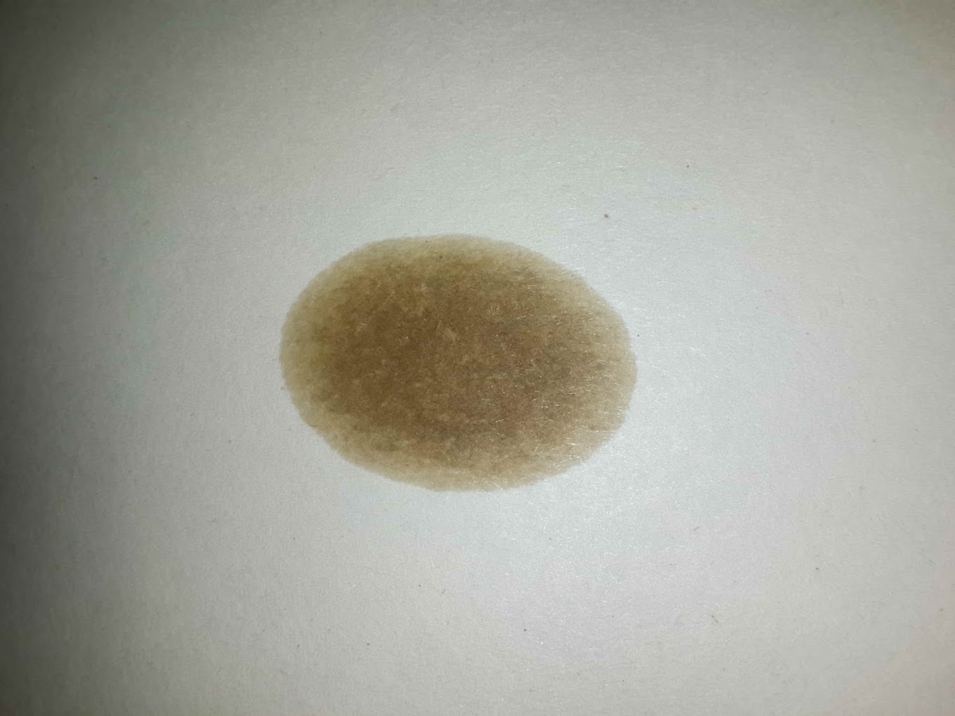

Господа, прошу совета по данному капельному тесту:
Двигатель G4KD, 2.0, пробег после замены 5000 км, 95% город, зима. Масло Ravenol sfe 5w-20.
Пишут, что менять срочно,очень. Неужели двигатель так быстро убил масло?
то не двигатель виноват, а условия эксплуатации. И 20-ки долго не живут, особенно зимой.
Тест правильно делали?
Изменено пользователем odisva

Сушилось как? И сколько часов пробегало масло?
Сушилось мало, в машине пока ехал с работы домой. Около часа. Оставил в машине на ночь. Посмотрю, изменится ли рисунок утром.
Как я понимаю, нужны особые условия?
По часам не скажу - нет счетчика. Примерно часов 200.
Изменено пользователем Gr1Zli
Примерно часов 200.
Переделай каплю. Не могло оно так загнуться.http://www.oil-club.ru/forum/topic/5210-kapelnye-testy-obschaya/page-332?do=findComment&comment=872595 Вот я последний раз делал.
Нагорячую? Сколько и как сушить?
Да после поездки дать маслу стечь минут десять и сушить сутки при комнатной температуре.
