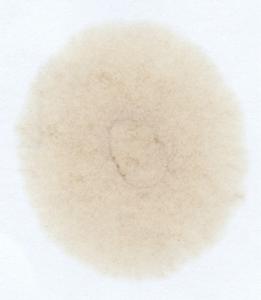

Что можно сказать про это масло?
Узатойл 5-30, 3000 км., 90% трасса. 100~150 моточасов.
@timursen2010,тут и сказать нечего.Всё нормуль.Мотор бензин не льёт?
