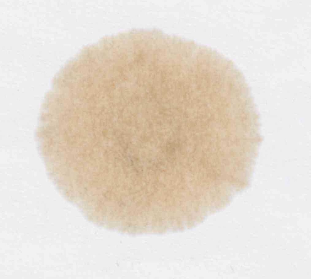

Двигатель Subaru FB-20. Масло Amsoil S S 0W20. Пробег 6200. Город 90%. Октябрь-март. Фильтр промежуточно менял на 3000 км.
Я так понимаю внутри нет границы , масло под замену?
да, ядро разрушено - сливайте.
Может я капнул неправильно? Или сушил например в неотапливаемом гараже, на горячем двигателе, он конечно остыл через часа 3-4 и дальше была температура около +5С.
Если синтетический Амсойл так быстро приходит в негодность, что что же мне тогда вообще заливать, чтобы тысяч на 7-8 хватало?
Читал в этой же теме что 20-ки могут не давать внутренней границы, не мой случай ли?
Ведь замена масла стоимостью около 4500 р. каждые 3000-4000 км. накладно будет, а ещё фильтр и работа.
@Ater, если есть сомнения - повторите тест, только сушите правильно )
Переделал. Лежит сохнет, но судя по виду всё точно также.
Вот https://www.drive2.ru/l/10312878/ у этого авто тоже Амсойл, и ядра я тоже не вижу. Может это масло такое?
Для двадцаток обычная картина.
