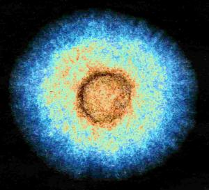

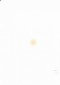

Что скажете по этой капле? VAG 1.6 FSI , пробег 97 250 , масло Татнефть Люкс2 5w-40. Пробег на масле 3000 км.Город 70%, трасса 30%.
Живое
Масло-то ещё живое, а вот двигатель для такого пробега грязный. Какой интервал смены масла?

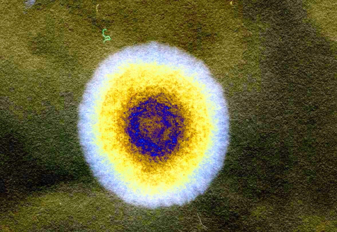

Хотите видеть нормальные пробы. Купите уже б/у сканер за 200-300руб. На той же AVITO полно предложений.

Понятно, есть у меня такая штука. Выкладываю со сканера...
IMG.pdf
Изменено пользователем zabaikalec777
@zabaikalec777, для этого пробега и этого масла проба выглядит очень свежей или пересушили)
Пересохла, надо сканировать после суток домашней температуры
@zabaikalec777, ты сканируй не весь лист бумаги, а только саму каплю. Мышкой выделяется область сканирования, разрешение сканирования поставь 800.
первый хозяин обслуживался у официалов до 54 тыс.км.( по сервисной книжке через 15 тыс. км. замена масла). я меняю через 7 тыс. км.
Парни, прошу проконсультировать по пробе. Пробег на масле 1500км. примерно 75мч, MaxLife 5-40. До этого проводил раскоксовку, затем две заливки промывочного Лукойла, первая слилась чернющая, вторая более-менее светлая.
Слева первая капля после остановки двигла минут через 10, справа вторая капля с протиранием щупа. К сожалению никак не могу добиться, что б капля сама капнула, видимо узкий щуп не набирает необходимого количества масла, приходится прикасаться к бумаге.
Не слишком ли темное ядро для такого небольшого пробега?
Блин, не могу загрузить "пилу", слишком большой файл...(((( Расскажите, как по цветокоррекции определять состояние масла?
Всем привет. Очередная капля на 2100км. и 100мч. Не пора ли тысячи в три сливать?)))
Масло еще держиться, но уже на грани.
Я бы сделал каплю на 2600 км.
Изменено пользователем emod
@emod, спасибо, а то я только опыту набираюсь, учусь шаманить по каплям.))) Хотя тоже к этому склонялся, Кмпр намерил 0,5.
У меня древний Canon Pixma 250. Думаю, что на нем только лист можно сканировать без выбора зоны.... х.з.
Выбор зоны не древностью сканера определяется, а программой-драйвером, которая в комплекте идёт. Скачай из инета такую программу именно для твоего сканера и установи на комп.
