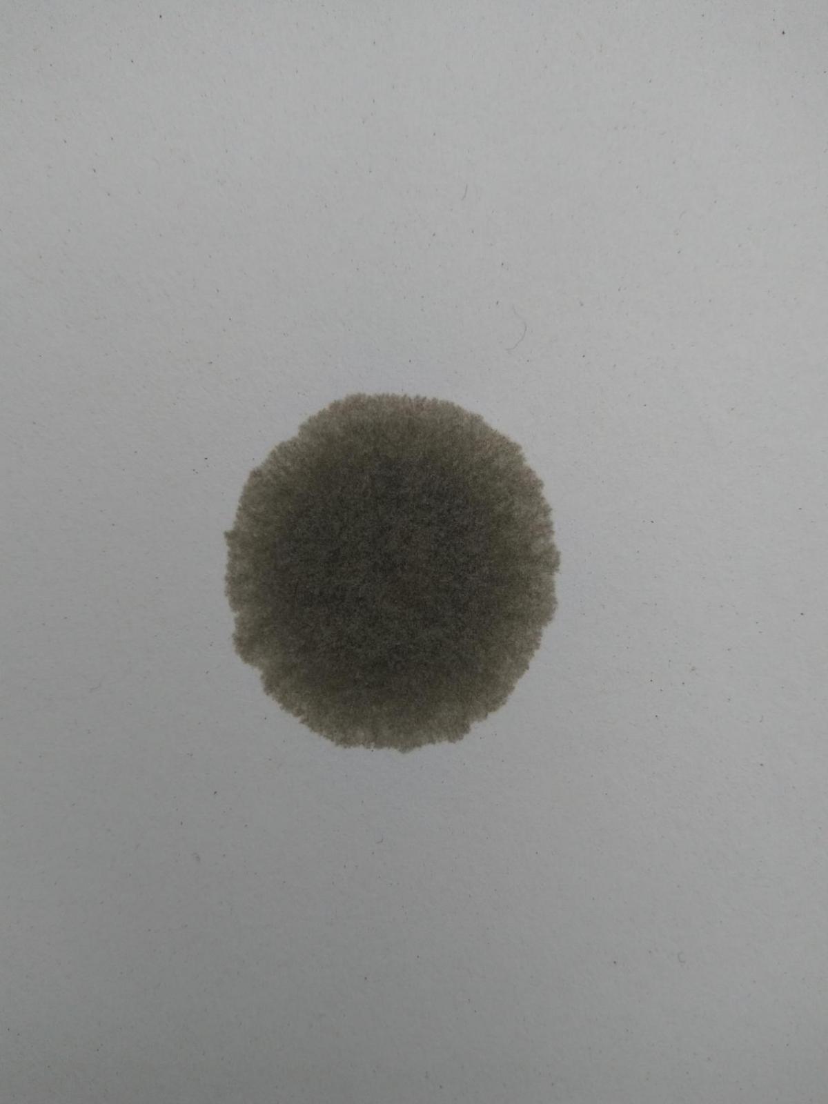

Лукойл Genesis Armortech 5W-40.
Пробег 10тыс.
Tiguan 2.0 TDI
труп?
Изменено пользователем Patriot~ua~
По мне, так ТРУП.
Хотя у Вас дизель... Сейчас придут спецы, скажут точнее. По мне, так...
Изменено пользователем bandana
Совершенно верно.И этот труп уже давно расстался с жизнью.

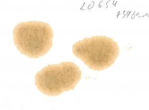

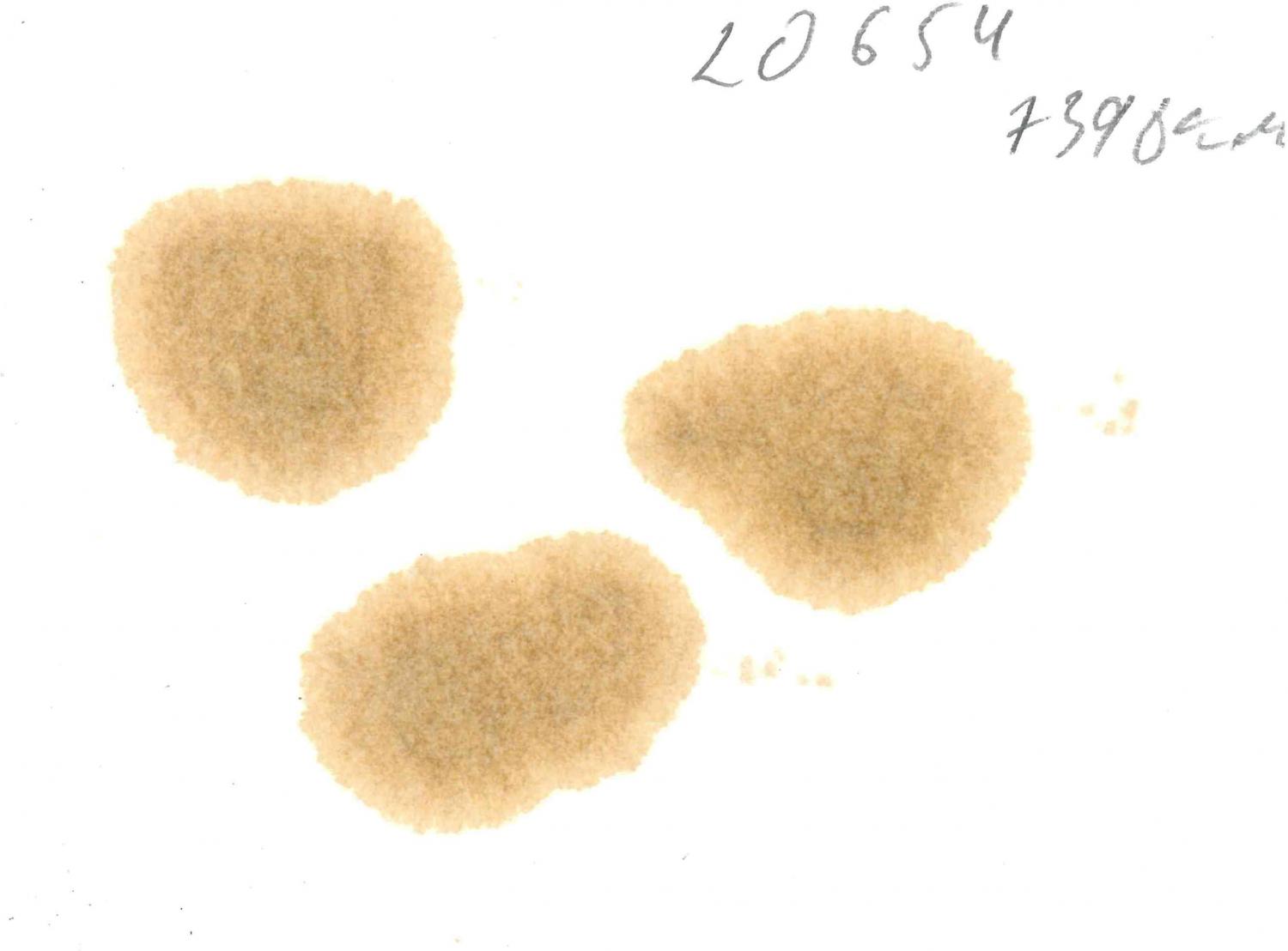

хотел бы услышать прогноз: это то что было, не рано ли сменил (общий пробег 20624, на масле 7398 (почти 100% город) моточасов  если правильно посчитал 420 часов либо 310)?
это то что стало после замены (общий пробег 20828, на масле 100 (100% город)):
кисточкой сбрызнули?

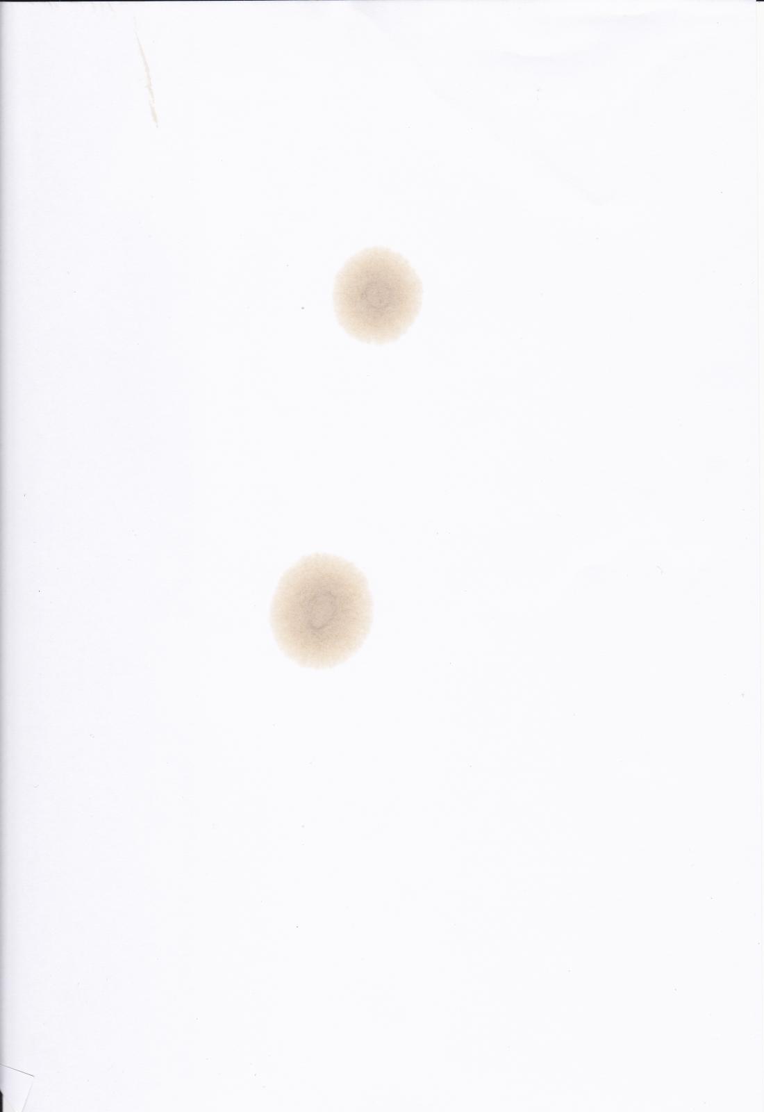

Ford Focus 2 , 2.0 бенз ,общий пробег 186500
Масло LOTOS SYNTHETIC A5/B5 5w-30 (в двигателе несливаемый остаток Uzautooil 5W-30 - 300-500 гр.), пробег - 8000 км
наработка :170моточас.
80%-трасса , 20%-город
Сушка в офисе чуть больше 24 часа
Скан 600ppi.(оигинал+пила)Что-то мне кажется рано оно сработалось
мне? :)
нет капал, единственно, по улицы шел ветер дул :)
а что смущает?
Изменено пользователем Xamilion
мне? :)
а что смущает?
капель много )) А масло мертвое было, не катайте столько - 300 м/ч в городе.

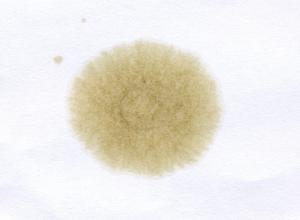

Пробег 7000. Замена через 500 к.м. Все то же Идемицу 0-30. Можно ли определить состояние. Сушка 24 часа при комнатной t.
500 пройдет
@odisva,
понятно. перекатал значит. а сколько оптимальное м/ч? я так понял оптимально смотреть именно по этому параметру, чем по КМ так как за гордом км можно 2-3 раза больше накатать :)

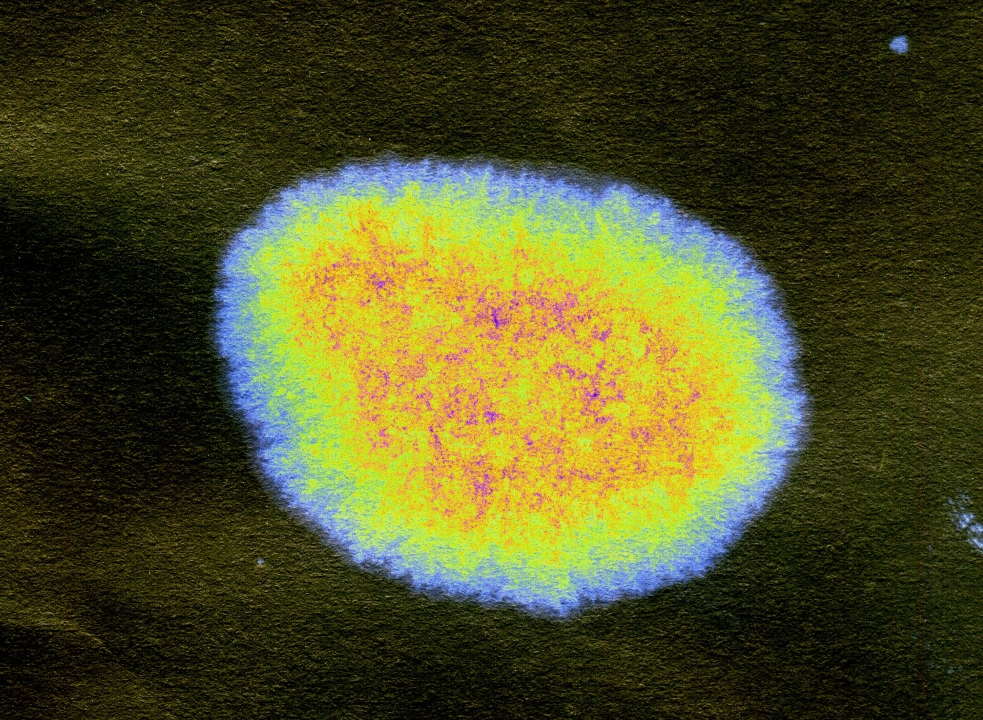

Hyundai Creta 1.6 ,общий пробег 6389
Масло заводское, скорее всего 5w20, пробег - 6389 км
Наработка: 267 моточас.
Топлива потратил около 600 л 92. Заправка BP.
10%-трасса , 90%-город
Сушка дома 23 часа
Скан 800ppi.(оигинал+пила)
Как масло? Мертвое?
