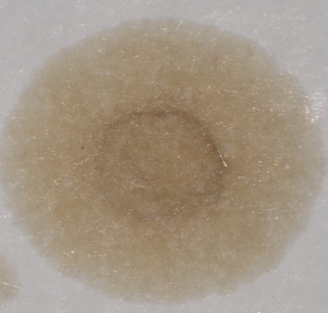

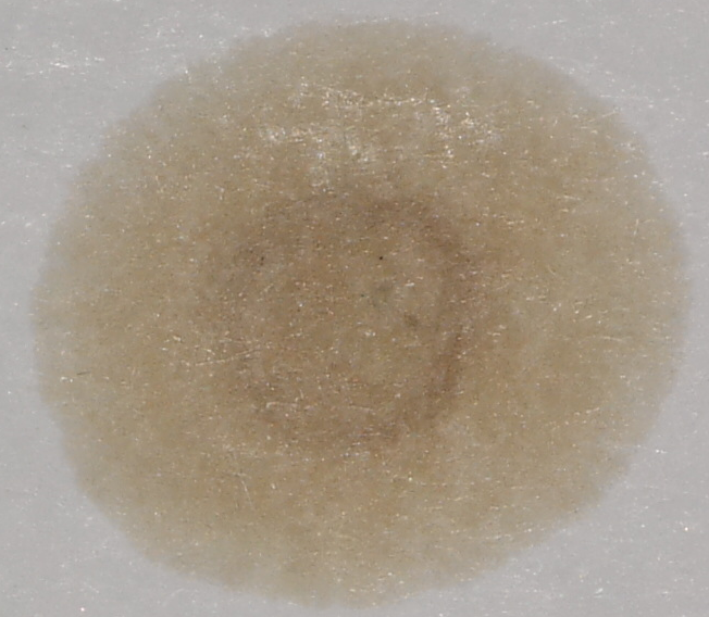

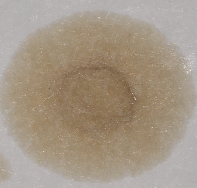

Зеленый контур снаружи. Мотор бензин или дизель?
бензин и были поменяны свечи недавно по причине просеров, но после этого по трассе несколько сотен км проехалось, бенз должен был уйти но похоже остался
В оригинале вживую контур видно хорошо и он бесцветный шириной 1-2 мм
Изменено пользователем Ведрослав

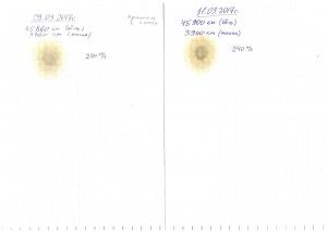

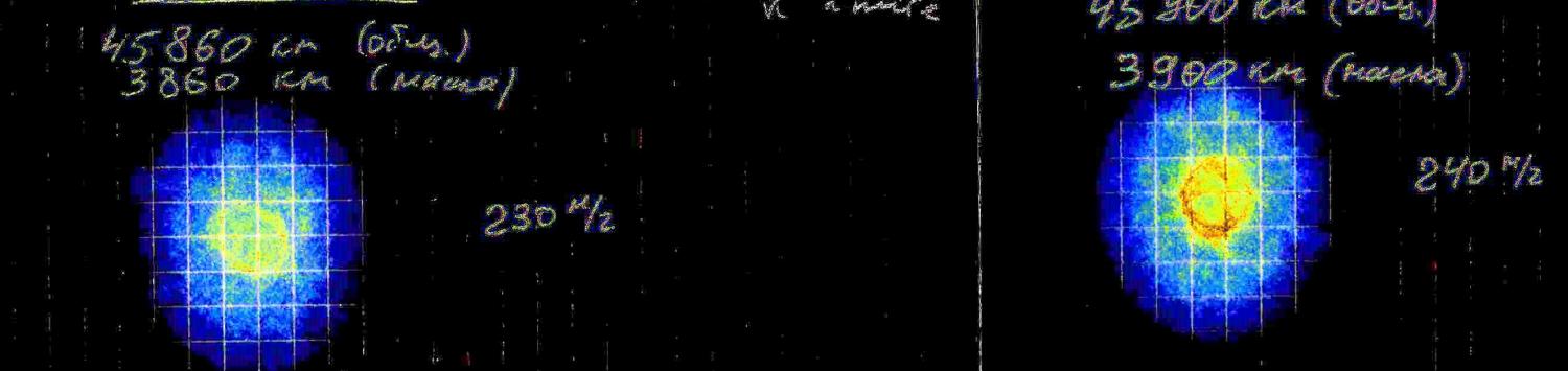

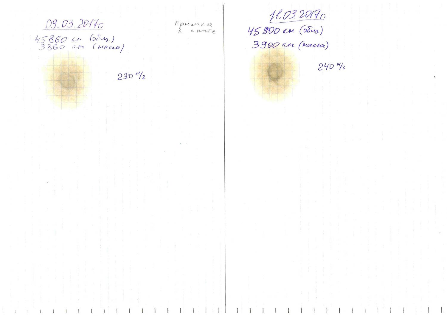

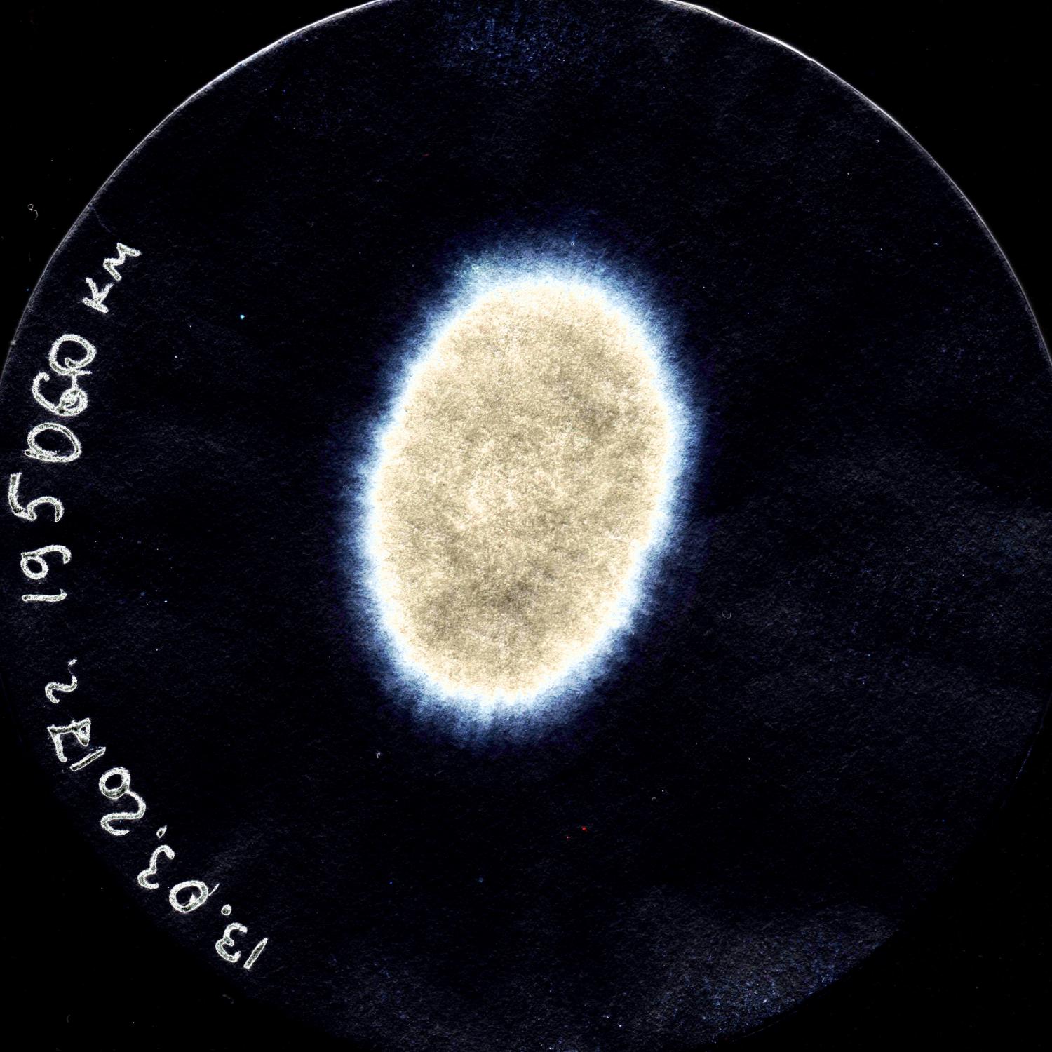

E_Krendel, сегодня отсканировал обе пробы и прогнал через СИНУС. Вот результат и оригинал:
@ING, Вроде неплохо пока. А лишнее белое поле можно и обрезать в редакторе :)

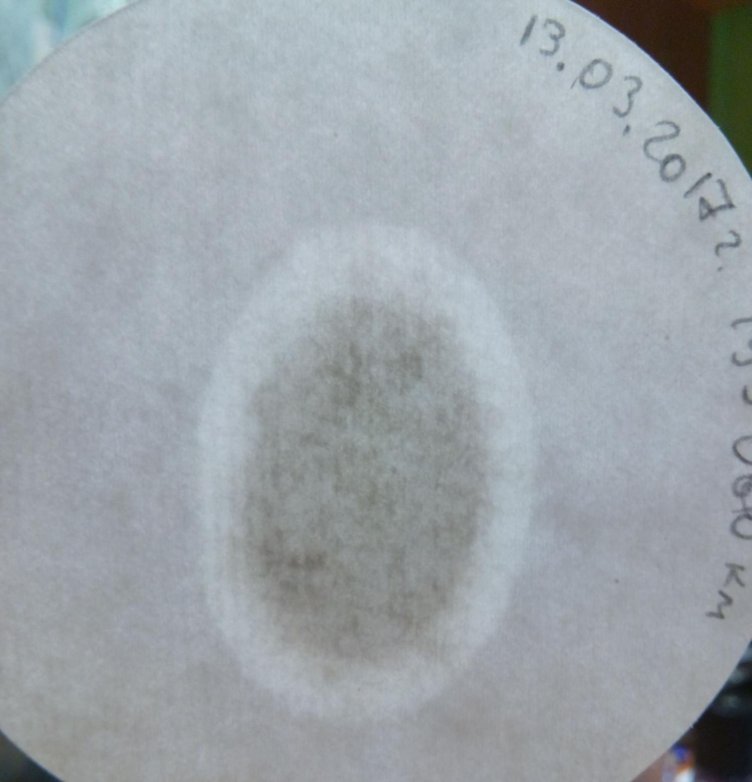

В общем, первый опыт состоялся.  Капнуть не смог. Щуп узкий, мало масла на нем. Капля не образуется. Подождал, решил хоть уровень смерить. Протер щуп. Уровень "3/4 от мин до макс". С протертого и опущенного опять в картер щупа масло опять не капнуло. Пришлось прикоснуться щупом к листочку бумаги для принтера. Образовалась маленькая темно-коричневая капля 0,5 см в диаметре. У всех тут на картинках гораздо светлее. Принес домой, положил на батарею так, чтобы капля радиатора не касалась. Пока расширилась до 1 см. Образовались более светлые края. Сушу.
Изменено пользователем Романтик 903
Сушу.
Сушить надо при комнатной температуре и щуп протирать не стоило.
Думал, лучше потечет. Более скользкий будет. Завтра второй вариант сделаю. Без протирки. Но опять прикосновением к бумаге.
С батареи первую каплю снял. Но визуально она уже светлее.  Не такая страшная.
