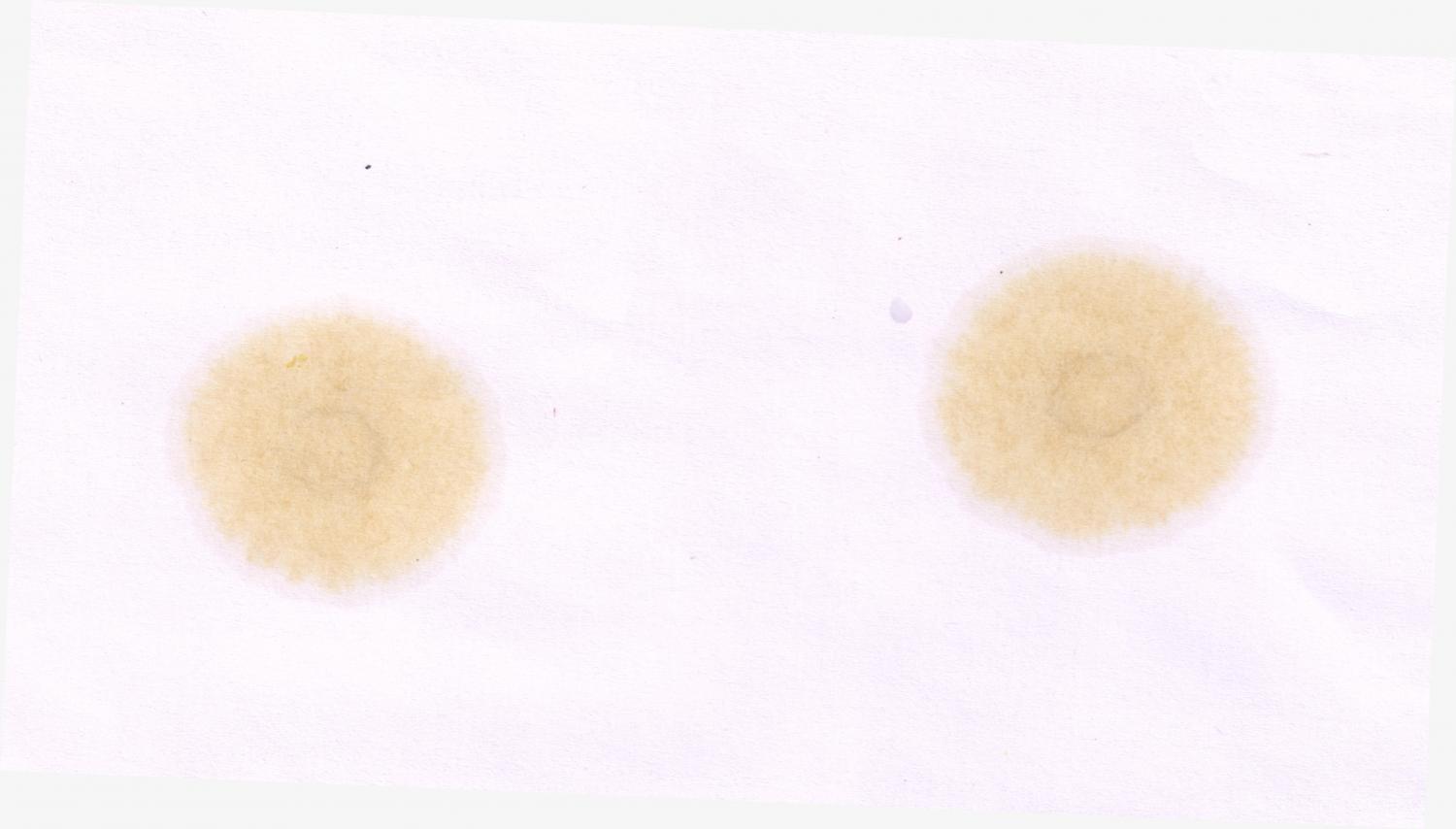

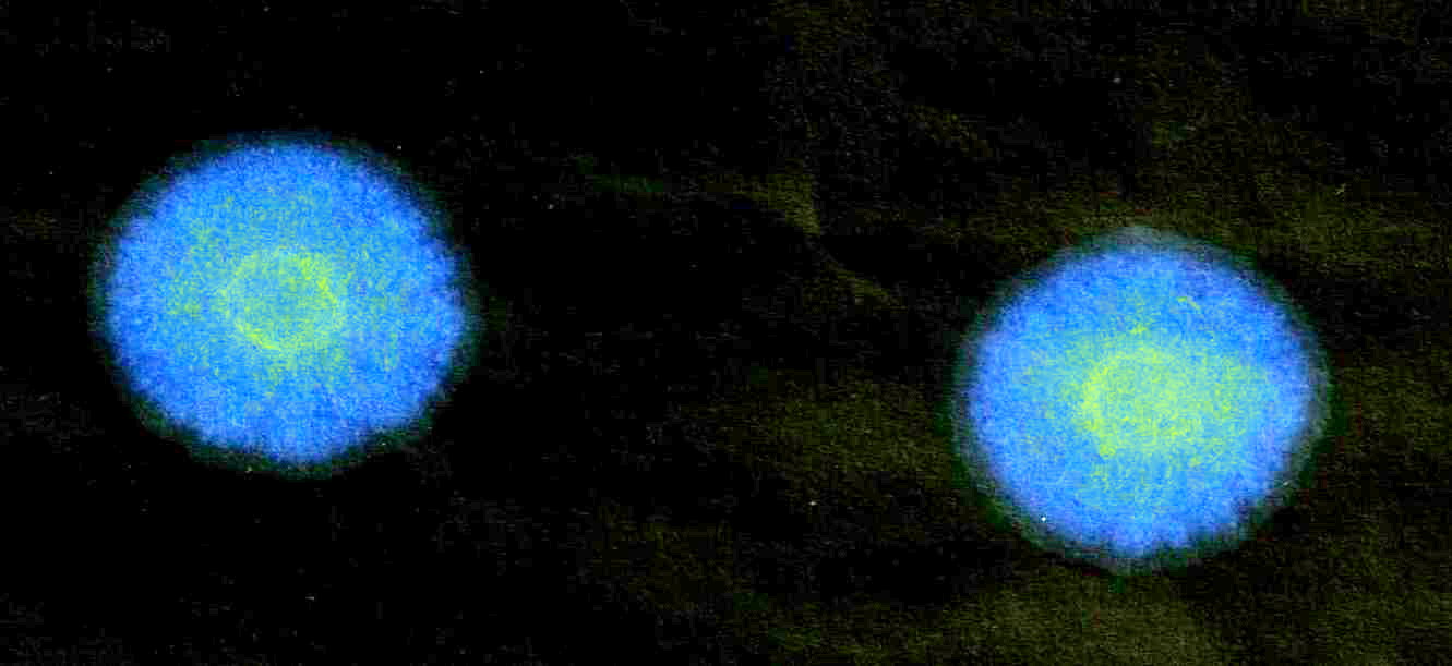

Первый паз вижу такую каплю, у жены тоже тойота только рав4, а не авенсис, тоже фольф азия 5в30 тоже пробег под семь, но цвет капли заметно желтый, а тут какая то вся бледная и четко вижу светлый ореол по караю (бесцветный). Ядро еле выражено
Короче имеем подопытного
Toyota Avensis седан III 1.8
Дата производства 2009
Модификация Модель
Avensis седан III1.8
Код модели T270
Расположение руля Слева
Страна производстваВеликобритания Модель двигателя
2ZR-FAE пробег 77500км
масло Вольф азия 5в30,
пробег 6500,
моточасы неизвестно
Пробег 6500км 90% трасса (по городу хозяин зимой ездит на калине) Тойота пару раз в месяц берется для поездки в Москву или Минск
Масляный фильтр оригинал, масло не доливалось, промывка не делалась, перед вольфом сливали оригинальное тойота 5в30 (жест банка - капля была терпимая)
Есть какие мысли о состоянии масла?
PS на сканере какая то фигня с балансом белого, не передает всю трагедию и делает конфетку если яркость и контрастность крутить, поэтому с телефона

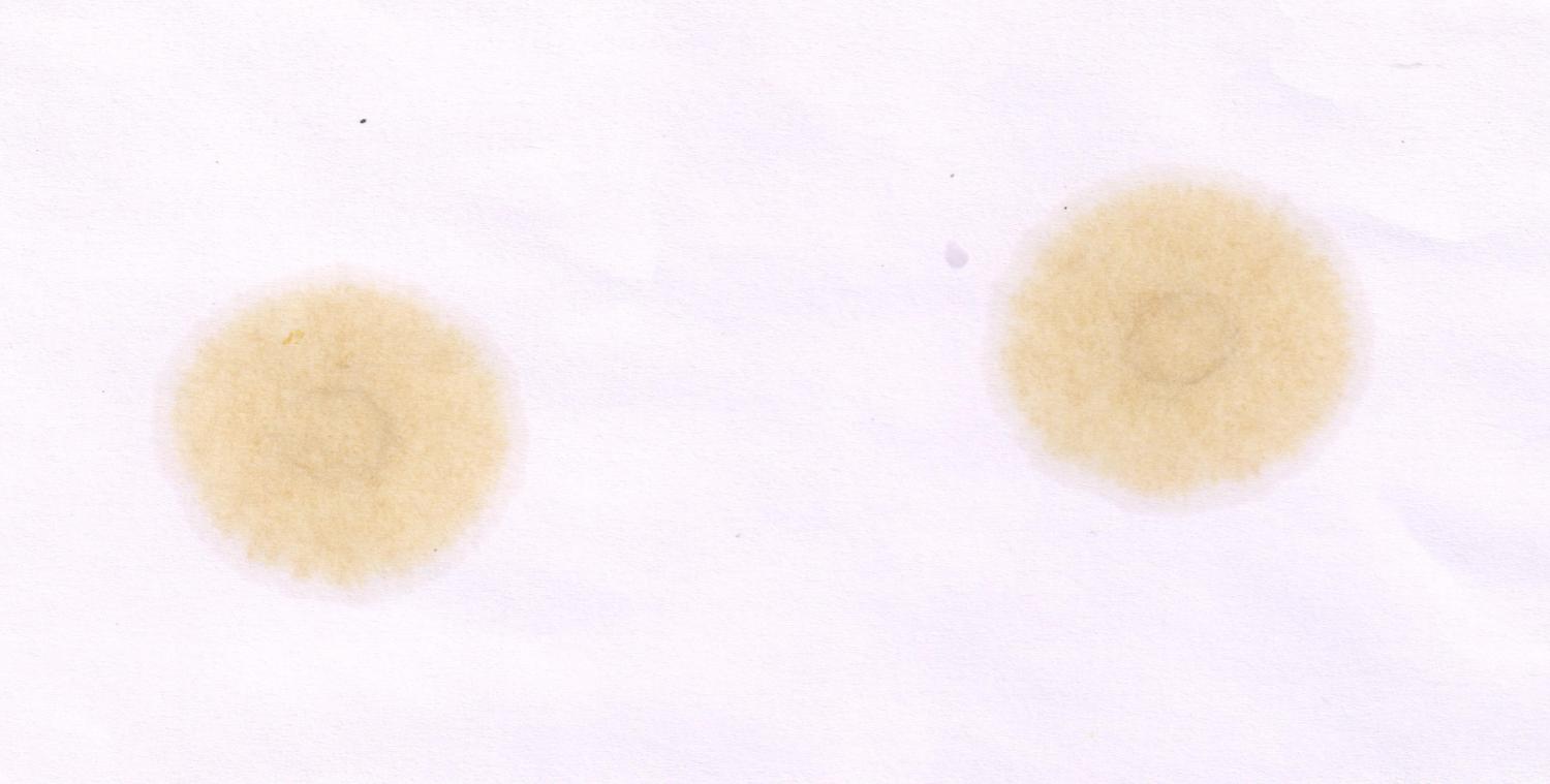

Со сканера - левое

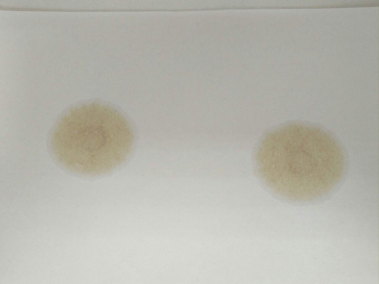

С телефона - правое
На глаз все бледнее и серее, с телефона лучше заметен ореол

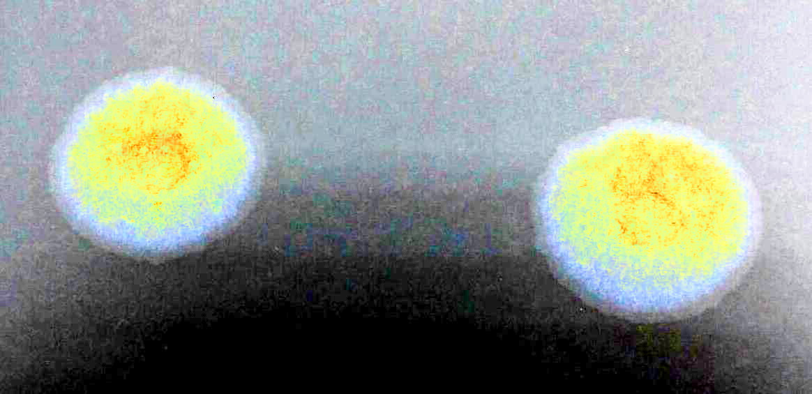

Я так понимаю что "синяя зона" - это остатки рабочего масла ? Красная и зеленые зоны - продукты распада и загрязнения.
Да, типа того :)
@Ведрослав, сделал баланс белого, насколько это было возможно, и применил кривую (синус).
Прозрачное самое наружное кольцо, как считается, это топливо в масле.
Можно еще попробовать на просвет снять, на яркое небо или сильную лампу.

по сканеру получается огонь масло, по сотику труп

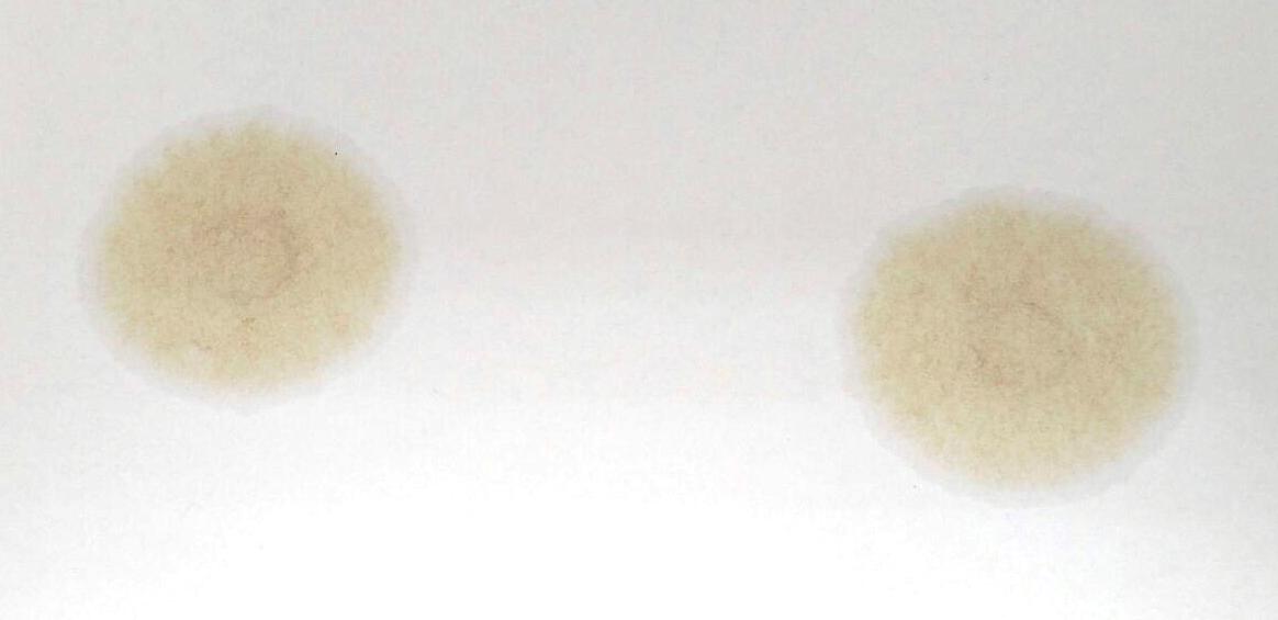

А если на просвет другим сотовым сниму? вот так
Баланс белого у самсунга совсем писец
Изменено пользователем Ведрослав
@Ведрослав, Что-то не то с изображением. Вероятно, в камере установлено очень низкое качество JPG (максимальное сжатие, минимальный размер файла). Очень много шумов и артефактов JPG. А баланс белого он взял по яркому пятну справа-вверху. Нужно, чтобы в кадр попадал только лист бумаги, и ничего постороннего.
Изменено пользователем E_Krendel
@Ведрослав, фон должен быть белым иначе будут больше расхождения по результатам, как в вашем случае.
Походу лучше сканером чем сотовым получается и не могу добиться лучше чем такой как есть

@Ведрослав, А зачам так сильно портить качество картинки? Она небольшая, просто сохраните JPG со 100% (наилучшим) качеством. Файл ненамного больше станет, а шумов намного меньше.

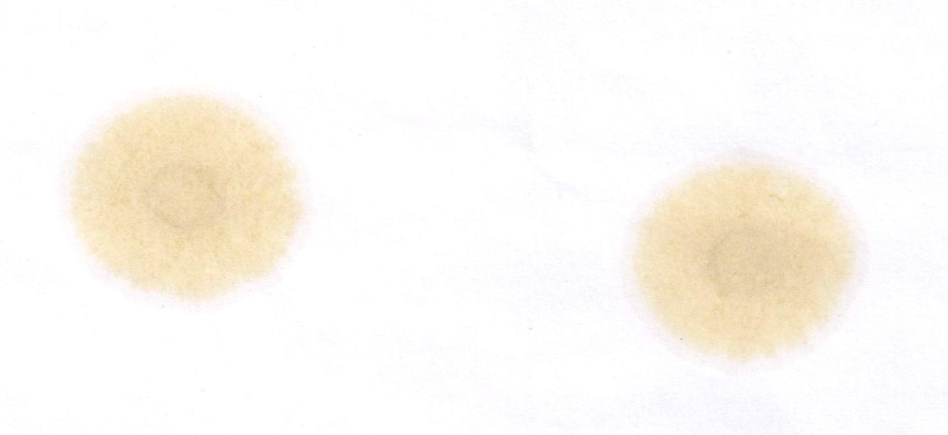

@Ведрослав, вот что получается
Похоже 12й фанридер в связке с НР М1005 на большее не способен
Я файл загружаю на полтора метра а здесь он становится 70кб
Получается что масло гут, но визуально по мне оно метрвое, (хотя на последних синусах ядро вижу развалилось)

У меня после ручного баланса белого так получилось:
Зеленый контур снаружи. Мотор бензин или дизель?
