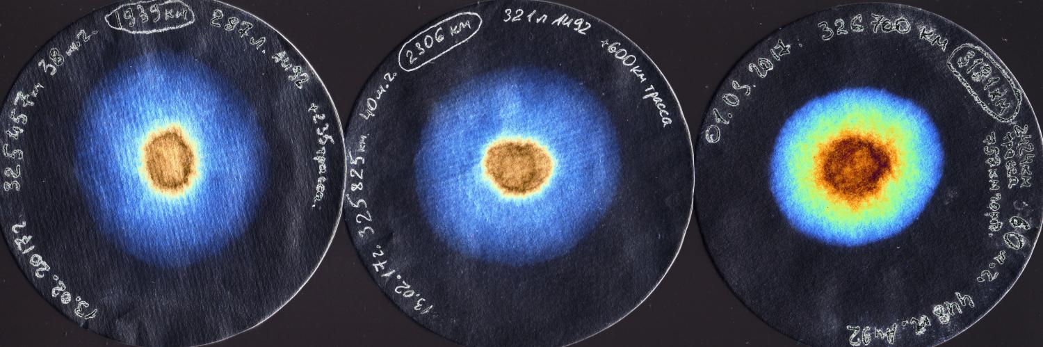

Всем привет! Подскажите по моей капле:
Hyundai Elantra, двигатель G4NB Nu, пробег 32 т.км
Масло Petro-Canada 5W-20, пробег на масле 6000км, 138 м/ч
Изменено пользователем Dmitry_Sh
@Dmitry_Sh,какую каплю надо выбрать?
Да любую, первый раз брал пробу вот 3 и накапал на всякий случай :unknw:
Они все красивые.Масло живое.
Понятно... Отбор делал не совсем по фэн-шую: в связи с нетрадиционным устройством щупа, пришлось им касаться бумаги - само масло не капает.

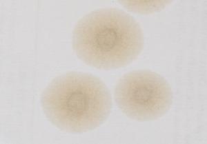

После предыдущего перекатанного масла SHELL HX8 5W30 было залито HX7 5W30 (двигатель Nissan VG33E бензин). Первая проба через 8 км пробега показала много грязи. Но я склонен относить это на грязный щуп (не протертый от старого масла). Следующие 4 пробы (по порядку картинок) были с пробегами 693, 766, 930 и 1578 км. Потом взял пробу №6 на 1938 км и после этого залил "Мягкая промывка двигателя (моющая присадка в масло) LAVR Motor Flush Soft 200km (330 мл)" и проехал в тот же день еще 368 км без остановок (проба №7). Масло надо было бы поменять, но я рискнул (т.к. проба №7 была на глаз не слишком плохой), и откатал еще 875 км.
Т.е. на этом масле пробег составил 1938 км (№6), потом с промывкой еще 1243 км (№8), всего 3181 км, из них по трассе 2424 км, остальное город. Проба №8 немного темнее и меньше диаметром, т.к. сушка была менее суток на батарее отопления, остальные пробы сушились дольше.
Судя по малости синеватой области, масло уже на пределе.
Что интересно, разницы между №6 и №7 практически незаметно, но №7 содержит промывку с пробегом на ней 368 км. То есть, либо промывка не отмыла ничего, либо двигатель и так был не очень грязный :)
Изменено пользователем E_Krendel
Кстати в лавре этом нет антизадирных насколько помню, просто растворитель
Но на 3181км масло уже умирает, странно что так рано, лавр моет?
И он разве расчитан ездить на нем 1200? В названии И В ИНСТРУКЦИИ ПРОСТО 200КМ
Ваш двигатель по паспорту 20ки переваривает? если нет то я бы сливал, можно вкладыши задрать
Видимо, Лавр при длительном воздействии все-таки моет. Но на пробеге 370 (почти вдвое от рекомендованного) не видно, что моет (6 и 7 картинки).
Нет, Лавр не рассчитан на длительную мойку, но я сознательно "перебегал" в 6 раз больше. Завтра поеду масло менять. Двигатель выше 3000 не крутил за это время.
