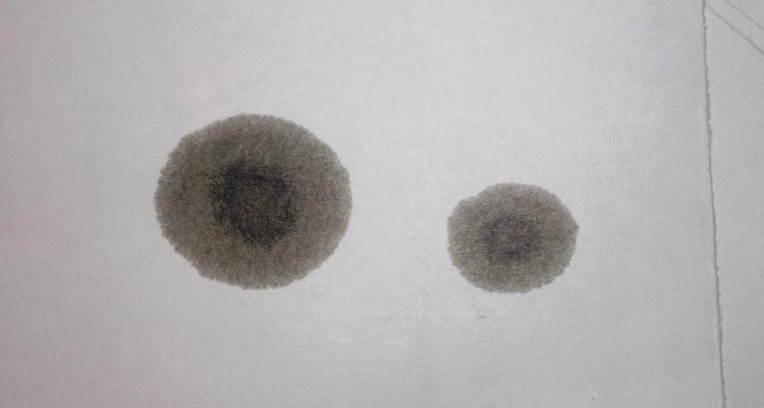

Двигатель дизельный Common Rail Tiguan 2,0 I пробег 36т км
масло Volkswagen  Special Plus 5W-40 Допуски:VW 505 01
пробег 4000т км  город 90 трасса 10
уважаемые гуру какие мнения по маслу?
хочу поменять на liqui moly top tec 4100 5w40
и добавить  присадку Liqui Moly Cera Tec
есть ли смысл в такой змене?
Изменено пользователем MASTER1991as
@MASTER1991as,нормальная дизельная капля.Лично я не очень хорошо отношусь к Ликви.
Капельку гляньте, плз., мою!?
Масло ещё живое, я бы ещё немного покатал)

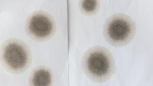

Друган купил Jeep Cherokee III 2.8 CRD 4x4, хозяин сказал что меняет масло через 7 т.км. на этом проехал 5 т.км.
Взял капельную со щупа, масло чернющее как смоль и при отрыве от листа щупа, немного тянется как сопля.
с дизелкой никогда не имел дело, мне это странно и пугающе. Решили, масло срочно заменили.
Кто спец по каплям, зря или нет? Плисс, ваше мнение.

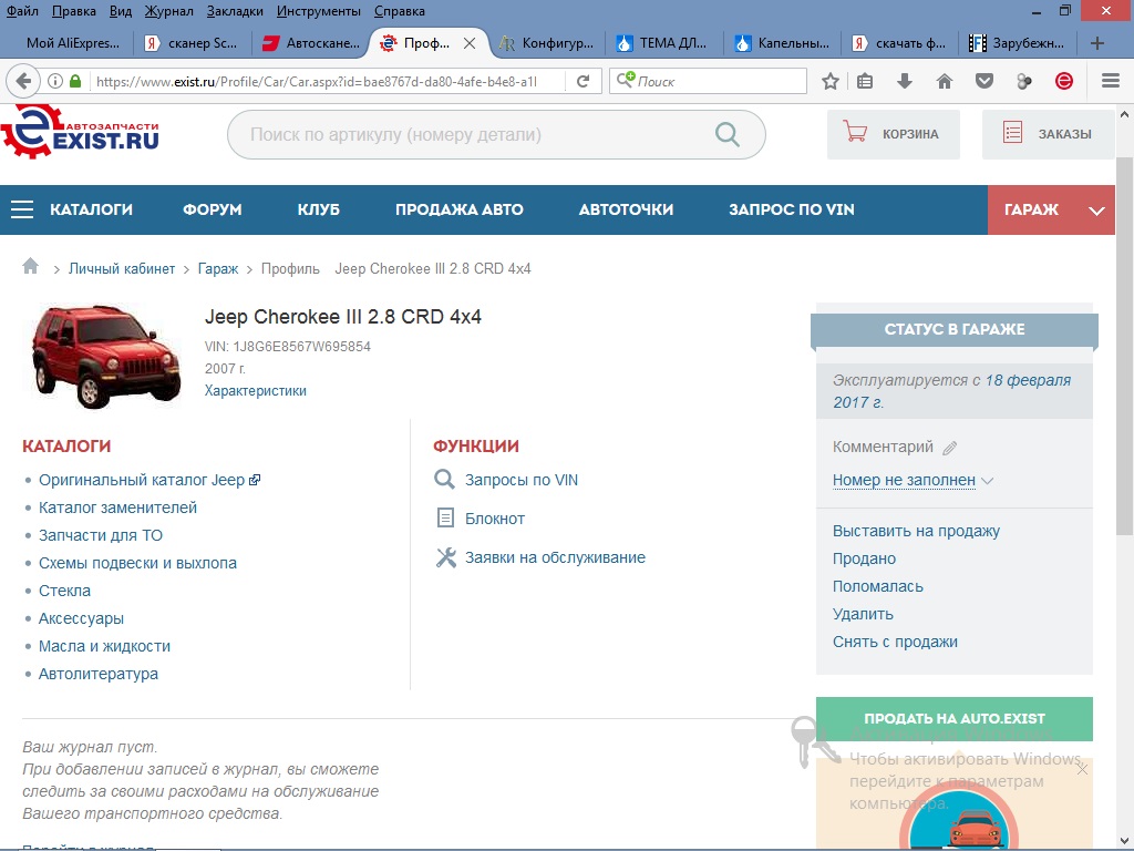

Нет такого двигателя у Jeep Cherokee III - это или Jeep Cherokee II или двигатель 3.0 CRD....
убитое масло. правильно сделали, что заменили
хотя на дизелях масло черное на вид, капельная проба позволяет увидеть ореол чистого масла вокруг черного ядра. по мере срабатывания масла читый ореол уменьшается и происходит диффузия сажи из ядра.
на ваших фото этот внешний ореол серный и грязный, зона чистого масла отсутсвует.
Вообще то вот:

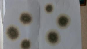

Спасибо :up: .
А что есть сопливость/тягучесть, я такого на бензине у себя ни на одной не видел.
Спасибо :up: .
Скорее всего масло хреновое. Поэтому верить в замены раз в 7 тыс я бы не стал. Желательно при замене промывку нужно было сделать.
Так надо было ехать в область срочно, даже фильтр не нашли и поменяли.
Фильтр будет через 4 дня, вот как раз зальём мягкую промывку и через неделю снова поменяем уже окончательно.
RS: масло было Кастрол магнатек 5W-30 C3, залили Вальволин Макслайф 5W-30, правда простое, не С3. Стоит его искать?
Вообще то вот:
А, извиняюсь, не внимательно прочитал - я думал Гранд Чероки....

А вообще капля удивила меня, не думал что 2,0 TSI так ушатает Shell Helix Ultra 0W-30 за 2 тыс.км.
Правда, моточасов около 150-ти и зима (начало ноября - текущее) морозная в Екате в этом году
Спасибо :up: .
выскажу предположение, что "тягучесть" вызвана большим содержанием сажи в масле. сажа повышает вязкость.
почитайте - http://www.oil-club.ru/sazha-v-dizelnom-dvigatele/
так как капля визуально совсем черная, можно сделать косвенный вывод, что сажи там больше положенного.
