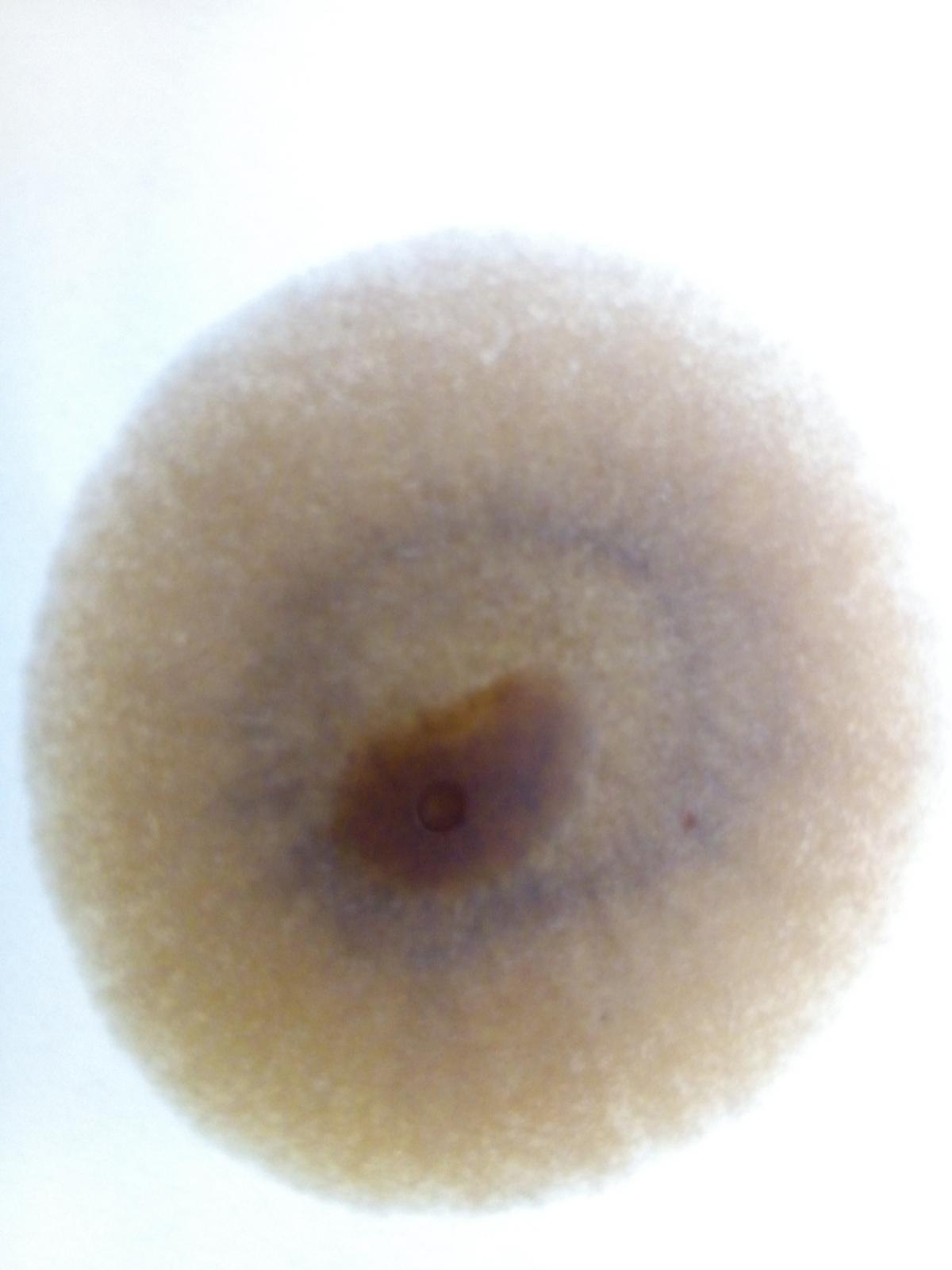

@Dumus, приветствую, делаю пробу, не пойму почему нет краевой зоны? делаю аккуратно, не трясу,сушка 24 часа, а ядро не четкое.
Масло idemitsu 0w-20, пробег 3591км, 152:33м/ч, ср.скор.:-23км/ч
Предыдущая понятно - чистая была
а сейчас, что не так? или все таки еще рано?
Заранее спасибо.
При пересушке осветляется капля и пропадает ореол от горючки и антифриза (если он был).
к счастью ореола я не наблюдал вообще. я внимательно пытался разглядеть именно его, но не нашел))) еще раз спасибо :drinks:
Изменено пользователем Aleksey-O-1
Заранее спасибо.
Это масло с очень высоким индексом вязкости, оно очень крепкое (для GF-5) поэтому ещё не скоро сработается. Cчитаю, что всё нормально - двигатель чистый, ядру ещё не из чего формироваться. Через пару тыс. км. повторите тест.
В некоторых маслах четко ядро так и не образовывается, idemitsu 0w-20 одно из них.
